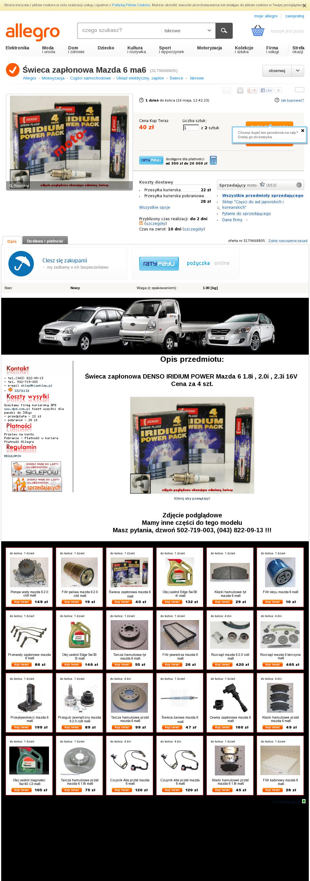

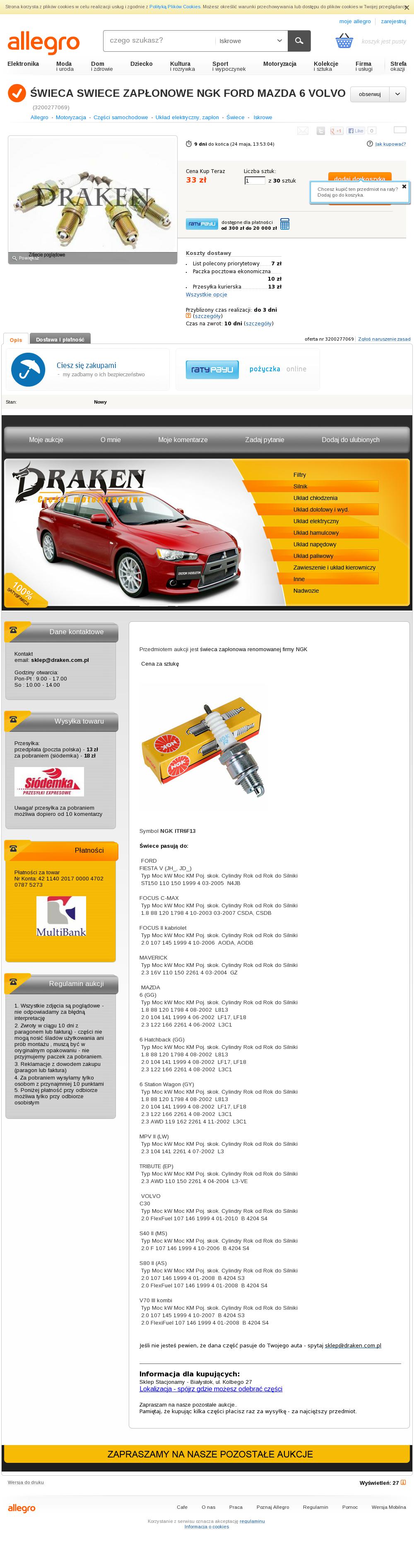

Witam mam pytanko jak się mają takie świece DENSO
http://allegro.pl/swieca-zaplonowa-mazda-6-ma6-i3179668805.html
do NGK
http://allegro.pl/swieca-swiece-zaplonowe-ngk-ford-mazda-6-volvo-i3200277069.html
DENSO jest prawie 4 razy tańsze a obydwie są irydowe , o co w tym biega ?

albo źle interpretujesz, albo typ jakąś ściemę wali. Ja kupowałem DENSTO IT20 w cenie owszem 40 zł, ale za sztukę.
Generalnie obydwie są dobre, ale NGK podobno lepiej śmigają jak masz podtlenek LPG.
Od: 10 cze 2012, 18:04
Postprzez mick » 15 maja 2013, 20:10
dzieki też trochę nie podoba mi się cena dych denso , znajomy w sklepie motoryzacyjnym sprawdził mi i NGK koszt 39zł za sztukę a denso 48zł za sztukę więc zamówiłem komplet NGK za 156zł . Chyba na tej aukcji to jakaś ściema z tymi denso

mick napisał(a):Chyba na tej aukcji to jakaś ściema z tymi denso
ja myślę, że to po prostu pomyłka (powinna być taka cena za 1 szt) – ale zawsze można zadzwonić/napisać do wystawiającego aukcję ;)

Postprzez Sheol » 18 cze 2013, 01:50
mick napisał(a):Witam mam pytanko jak się mają takie świece DENSO
Zaryzykowałem i kupiłem te świece. Wcześniej uzyskałem odpowiedź od sprzedawcy, że cena dotyczy 4szt,
Trochę nerwów było bo jak otworzyłem paczkę to znalazłem tam 1 świecę CHAMPION.
Szybki @ do sprzedawcy i dostałem następną paczkę już z 4 świecami i o dziwo to są DENSO IT20 5326
Aukcja została zamknięta i wystawiona ponownie. Cena ta sama, ale za 1szt.
