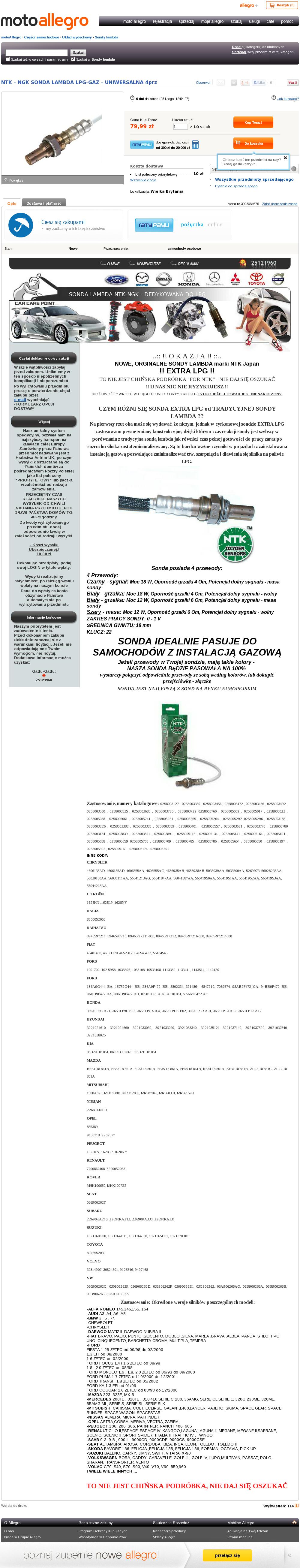

czas i pora na moją sonde nr.2,tylko czemu ona tak jak ujoł to już drugi kolo od kompa szfankuje ,a nie niedziała,błąd P0170 uboga mieszanka,non stop wywala checka czy na lpg czy pb,objawy to szarpie samochodem masakra zwłaszcza z miejsca
Czy te cacko pociągnie u mnie czy nie bardzawo,czy może musi to być sonda NGK za 350-450zł,bo wiadomo ori 800zł,a to tu
http://moto.allegro.pl/ntk-ngk-sonda-la ... 61675.html
