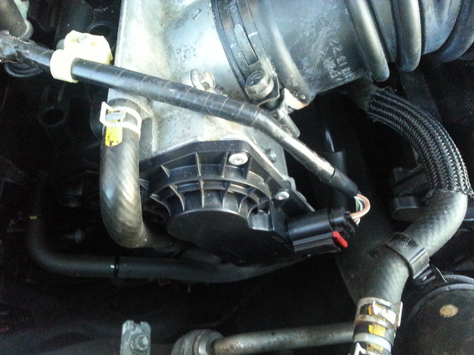

Kompa zresetowałem. Chciałem dziś przeczyścić przepustnice ale poległem na wtyczce. W załączniku zdjęcie. Wyjaśnijcie mi to łopatologicznie jak to odpiąć, bo mnie to pokonało

matthies napisał(a):czerwone musisz wcisnąć
Czerwone się wysuwa i potem nie wiem właśnie co robić.

ja musialbym dotknąć żeby coś podpowiedzieć, bo ze zdjęcia to sam rozumiesz.
Poczekaj aż ktoś kto ma taką samą się wypowie.

Arkadius 73 napisał(a):http://yuriy-okhmat.blogspot.com/
wysuwasz zabezpieczenie i wtedy wyciągasz wtyczkę

Ale niestety tak próbowałem. Wtyczka ani drgnęła. Dziś ma mi pomóc kumpel specjalista – zobaczymy.
Postaram się wtedy zamieścić krótką instrukcję. Bo po opisie ze strony czuje się jak idiota bo wygląda to banalnie. U mnie wtyczka po wysunięciu zatrzasku czerwonego ani drgnie.
Wyciagnij zabezpieczenie i podwaz delikatnie śrubokrętem od dołu . Wtyczka wychodzi cała tak jak ją widać , sprawdzone

Przepustnica wyczyszczona. Korzystałem ze środka do czyszczenia gaźników zakupionego w Norauto za ok. 16zł. Czyszczenie pędzelkiem trwało kilku minut – w zasadzie większość sama zeszła. Na koniec spryskałem środkiem do hamulców i dokładnie wyczyściłem. Zamontowane i jak narazie obroty stabilne i bez dziwnych akcji. Całość operacji ok. godziny, miałem problem z jedną śrubą – pomógł porządny zestaw kluczy od znajomego.
