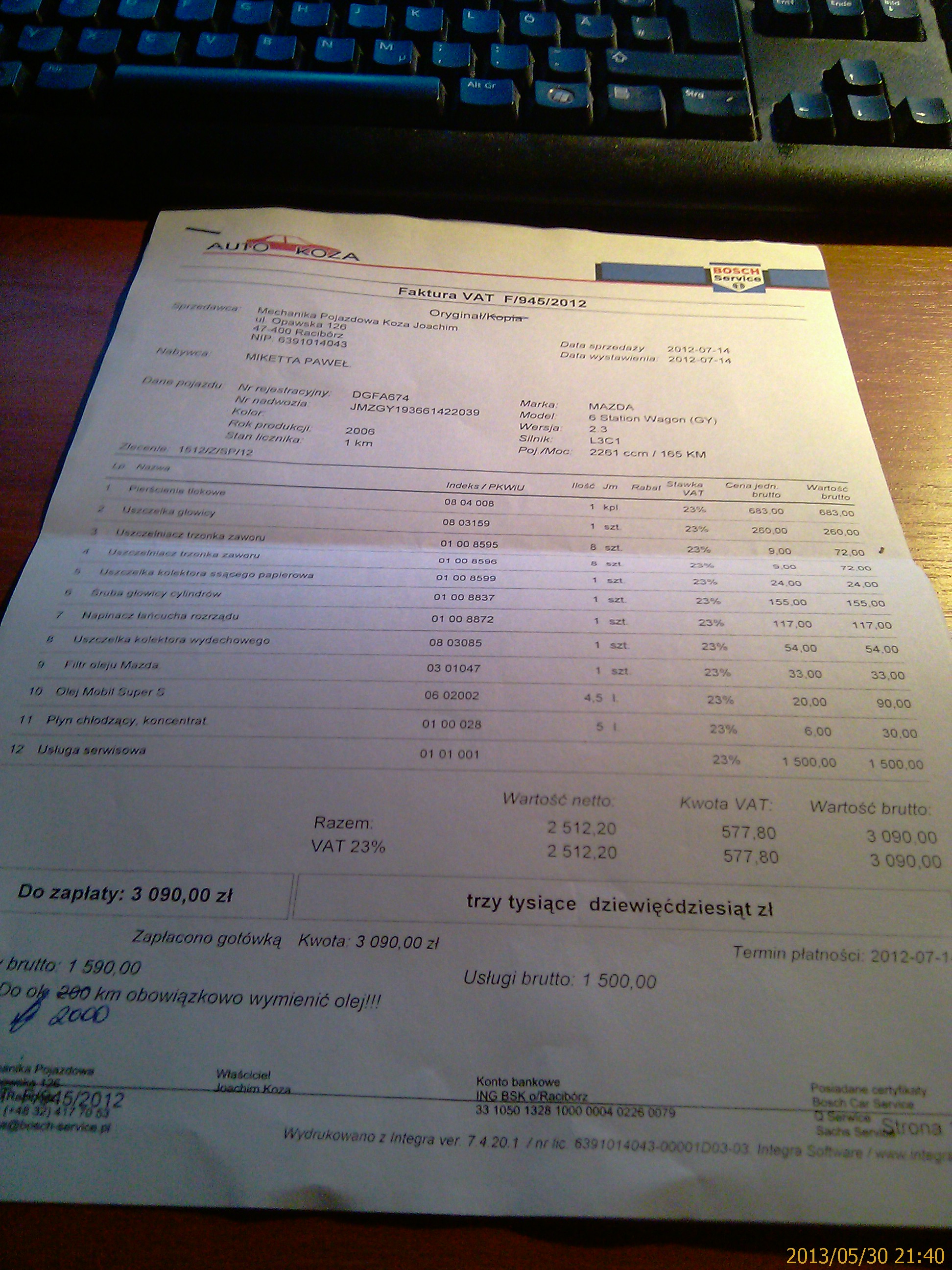

U mnie ze spalaniem oleju po remoncie wyglada to tak ...
jesli olej jest "dobry-niezuzyty" (w moim przypadku DO MAX 7500km od ostatniej wymiany) to nie spala mi kompletnie nic a jak juz to jakies szczatkowe ilosci. Jezdzilem conajmniej 10x do Austrii w Alpy robiac trasy 650km w obie strony operujac glownie z 2 i 3 biegu na obrotach (alpejskie serpentyny). Do tego Niemieckie autostrady i czesta jazda z predkosciami powyzej 150km/h w 6 biegu tak wiec spokojnie powyzej 4000obr/min. Zeby bylo malo to do tego dochadza podroze do PL. I nie spalilo mi kompletnie nic. Stan na bagnecie bez zmiany. ALE ... majac juz przebieg ponad 7000km od ostatniej wymiany znow bierze mi olej ale tylko podczas wlasnie jazdy na wyzszych obrotach. Ostatnia wymiane oleju zrobilem ok. 2000km temu majac juz 10000km najechane i do wymiany niestety dolalem jakies 0.5L. Troszke dziwna sytuacja. Widac ze moj silnik lubi miec "olej w dobrym stanie" czyli w przypadku obecnie zalanego 5W40 Valvoline wymiana u mnie jest zalecana WOBEC MNIE po 7500km przebiegu od ostatniej wymiany. Przy kazdej wymianie oczywiscie filter ktory duzo nie kosztuje bo ok. 30zl/szt.

Postprzez kot_kot » 30 maja 2013, 20:51
NIEBO! napisał(a):
kot_kot napisał(a):U mnie ze spalaniem oleju po remoncie wyglada to tak ...
Zdradź może ile taka przyjemność kosztowała, co Ci w ramach niej zrobili, ew kto? I co Cię skłoniło żeby robić remont?
Juz mowie jak wygladal kosztorys bo mam schowana fakturke by pokazac przy pozniejszej sprzedazy samochodu. Zdjecie w zalaczniku. Co mnie sklonilo? Ogromne spalanie oleju w dowolnej jezdzie. Nie pamietam ile to dokladnie bylo jak mierzylem ale bylo NAPEWNO ponad 1L/700km.
NIEBO! napisał(a):Mi czasami też lubi coś stuknąć przy ruszaniu, ale nie zawsze i na tyle delikatnie że tylko ja to słyszę (obsesja) więc na razie mam to w głębokim... ale na pewno nie jest to przyjemne jak cześć kosztuje prawie 3k... aŁA :( A jakaś regeneracja? Rynek wtórny?
U mnie to juz dosyc ladnie(czytaj nieladnie) stuka :( Regenerowac nie chce i w sumie nie wiem nawet kto sie takiego czegos podejmuje. Rynek wtorny ... alledrogo –> taki element oczywiscie uzywany mozna kupic za ok. 150-200zl. i tak tez pewnie zrobie. Nawet kiedy kupiona polos nie bedzie w zbyt fajnym stanie to kupujac nastepna wyjdzie mnie taniej niz rachunek w ASO/kupujac w ASO. W poniedzialek nastepnego tygodnia oddaje samochod do mechanika ktory zdjmie obecna polos i zobaczy jak wyglada przegub i koszyk w srodku oslony. Powiedzmy ze to wyda werdykt czy element jest 100% do wymiany czy stuki pochodza od jakiegos innego zrodla.

Faktura ladna... Musialbym autem jezdzic chyba 10 lat zeby sie takie cos "zwrocilo"
