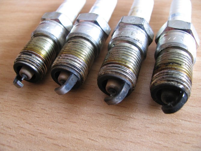

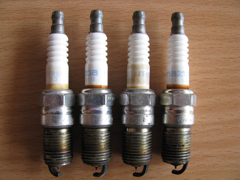

Kontynuując temat: już po wymianie świeć w mojej M6, sądzę, że zdecydowanie warto było, bo świece, które wyciągnąłem były dość mocno wypalone, z resztą co sami sądzicie?.
Oby to była przyczyna kontrolki check engine i błędu P0303. Trzeba teraz trochę pojeździć i obserwować. Wracając do samych świec te, które wykręciłem są oryginalne Mazdy, moja M6 ma 138 tys. przebiegu, zastanawiam się czy te świece to jeszcze oryginały od samego początku... może ktoś spotkał się z podobnym przypadkiem?.

Postprzez Janoszka » 6 kwi 2013, 20:49
Wg mnie trzy sztuki wyglądają dobrze. Tak jak powinny.
Jedna jest czarna – trochę za mocno. I ona ma chyba za małą przerwę między elektrodami.
Ale też nie ma tragedii. Żadna ze świec nie jest wyżarta

Postprzez andryjan » 7 kwi 2013, 17:41
Może masz rację z tymi świecami, aczkolwiek jak tylko znajdę szczelinomierz to sprawdzę je dokładniej z ciekawości.
Wracając do sprawy – historii ciąg dalszy: wymiana świec niewiele pomogła (choć i tak trzeba było to zrobić), bo po ok. 100 km pojawił się ten sam błąd P0303 wypadanie zapłonu cylinder nr 3.
