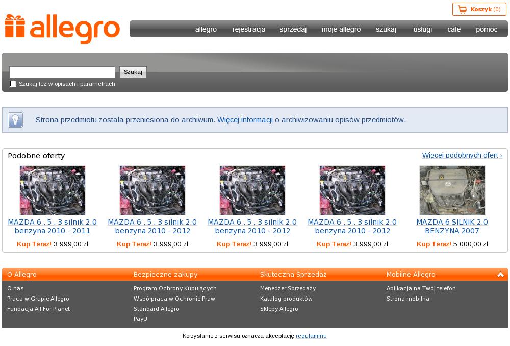

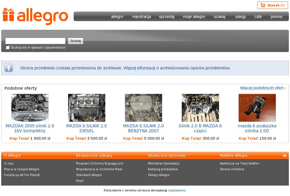

Postprzez davidoff85 » 30 lip 2012, 15:03
Witam. Niestety czeka mnie wymiana silnika. Ciezko znalezc a jak juz jest to w cenach ok 5tys. Zastanowily mnie natomiast ceny silnikow do mazd produkowanych po 2008 z oznaczeniem LF20,LF11. Sa relatywnie tansze.
Prosze spojrzec np tu.
nowy?
http://allegro.pl/mazda-6-nowy-kompletn ... 22409.html
2010-2012
http://allegro.pl/mazda-6-5-3-silnik-2- ... 53193.html
beda pasowac?

Postprzez Skiba » 31 lip 2012, 13:46
Co do pierwszego linku facet ma 90% nowych części do aut,co prawda cena trochę podejrzana,trzeba by było pojechać i sprawdzić.Jezeli chodzi o drugi silnik to na zdjęciu widać że mocowanie silnika chyba spawane ,to już wyklucza ten silnik.Pewnie będą pasować ale nie obedzie się bez wymiany osprzętu silnika.

Postprzez davidoff85 » 31 lip 2012, 16:44
chodzilo mi bardziej o to czy silnik z modelu mazda 6 2009 bedzie pasowal do mojej z 2005 po FL.
Nowy faktycznie podejrzanie tani. Aczkolwiek daje gwarancje.
