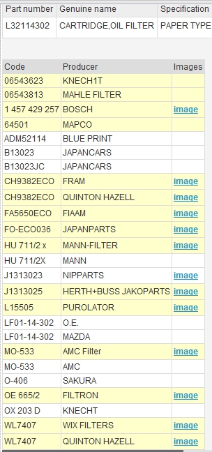

Postprzez Wojtek » 21 lut 2012, 23:56
podaje liste zamiennikow wkladow filtra do silnika L3 ;)
