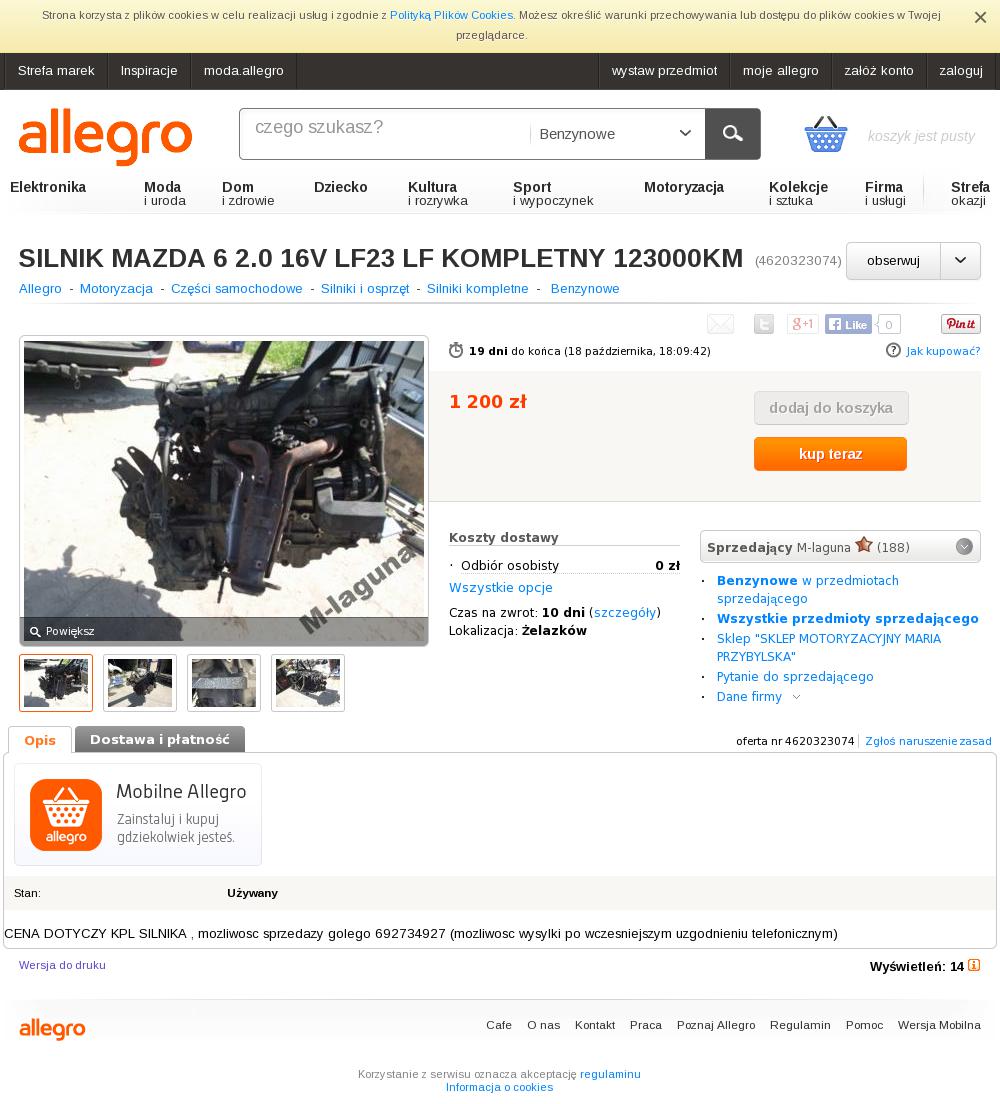

W każdym razie Mazda chodzi jest zamontowany gaz i jak będę musiał bawić się z silnikiem tom kupuję go w całości za 1000zł i przekładam.

haber-h1 napisał(a):jak będę musiał bawić się z silnikiem tom kupuję go w całości za 1000zł i przekładam.
silnik za 1000zł ??
