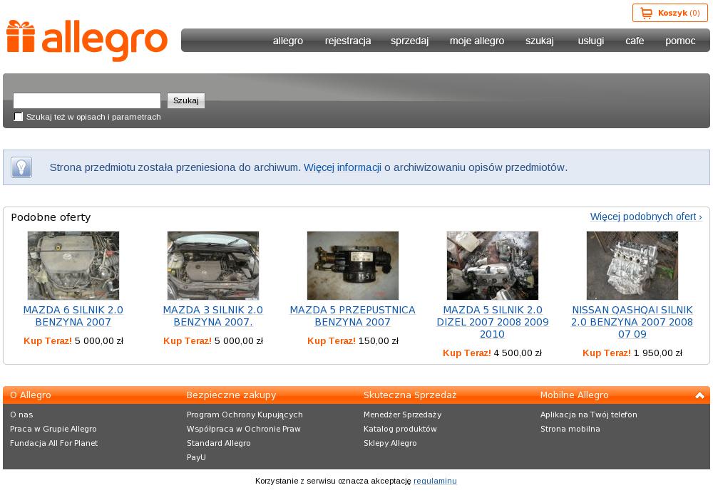

Powiedzmy ,że tak jest <oczko> tu masz aukcje wprawdzie polift ale najmniej rzeźby <oczko> komp zostaje i wiązka <spoko> tylko w głowicy trzeba pogmerać <oczko> żeby odpalił <co?> ale działa sprawdziłem i klient zadowolony 2 lata jeździ :> http://allegro.pl/mazda-5-6-silnik-2-3- ... 30607.html

ten silnik niestety już został sprzedany, a był to motor uturbiony- takiej informacji udzielił mi sprzedający. Mógłbyś proszę mi rozjaśnić co masz na myśli pisząc"pogrzebać"?. Może być na PW ;)
