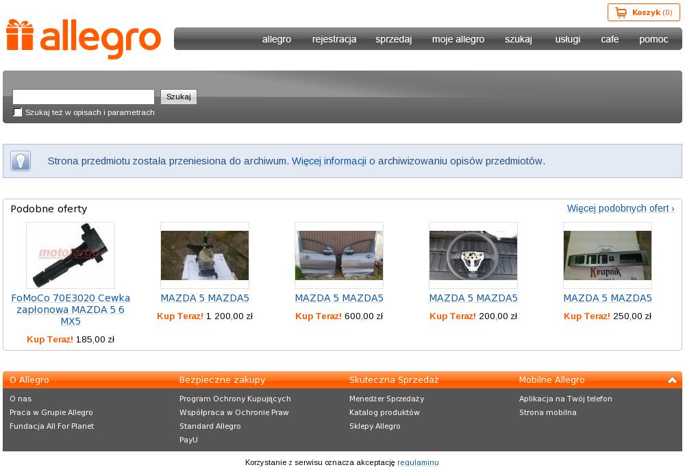

Teraz plan mam taki że zakupię jedną cewkę i będę chyba zamieniał aż trafię :| . I tutaj mam kolejne pytanie, czy faktycznie fordowkie cewki są stosowane w tych silnikach? ( GG1, Mazda 6 Sport Kombi 1,8 MŻR Ex. Bose, chyba wszystko co mam napisane w książce)
Zna;lazłem taką na allegro http://allegro.pl/fomoco-70e3020-cewka-zaplonowa-mazda-5-6-mx5-i1459797381.html kod 70E3020 cena ok 180zł. Czy macie może lepszy pomysł ?
ps. kabli brak w tym modelu, co uświadomił mi dopiero mechanik :|
