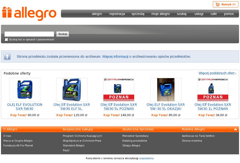

Ja kupuję elfa u siebie pod domem ale sklep namierzyłem z allegro
http://allegro.pl/olej-elf-evolution-sx ... 06066.html Dexelię do skrzyni zamiawiałem http://www.fox.rzeszow.pl/ i jest ok. pewnie silnikowy też mają. Filtr do skrzyni kupowałem http://midparts.com.pl/index.php?produc ... 48&&page=6
