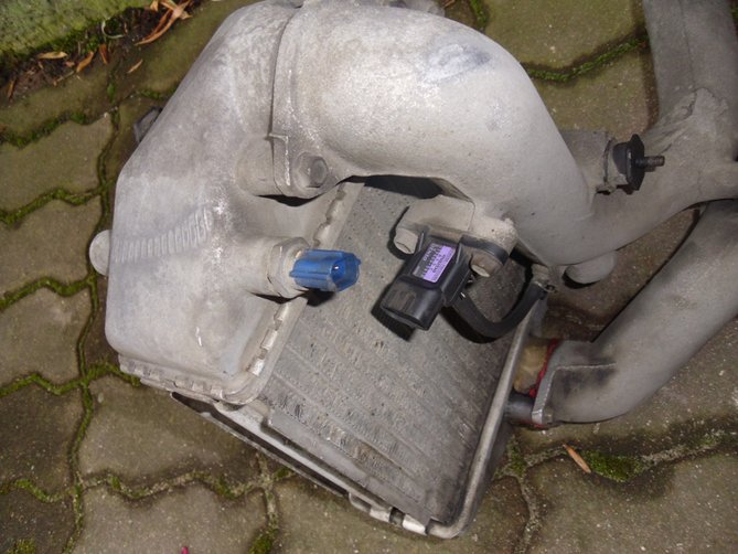

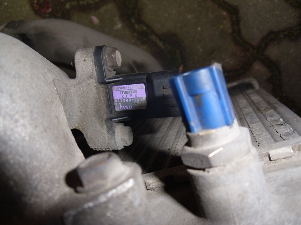

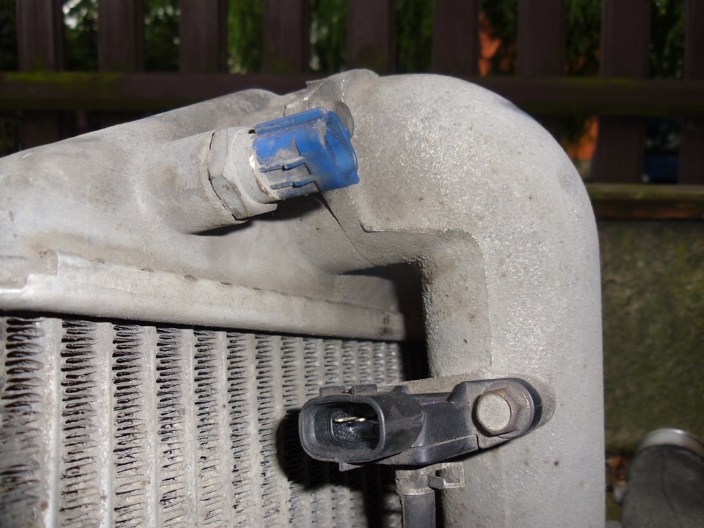

Postprzez Mandey » 14 cze 2012, 14:30
Mam troszkę inne pytanie, czy przy odłączaniu obu wtyczek od IC (niebieskiej i czarnej, ze zdjęcia kolegi Besop) należy odpiąć akumulator, czy nie ma różnicy pomiędzy tym, czy jest odpięty czy nie?

Postprzez Wojtek » 14 cze 2012, 15:57
Besop napisał(a):Uszkodzony był czujnik w przepływomierzu
tak jak wskazywal blad... ;)
davider napisał(a):z tego wszystkiego zrobiłem coś skrajnie nieodpowiedzialnego, otóż odłączyłem wtyczkę od PCM bez odłączenia wcześniej akumulatora..
no namieszales... :|
hm... jeszcze raz odlacz aku i popraw wtyczke... (mam nadzieje, ze nic nie spaliles w kompie...)
poczekaj chwilke z wcisnietym pedalem hamulca (20s) i podlacz aku...
mam nadzieje, ze odpali ...
jezeli nie, to polecam auto podlaczyc pod komputer...
Mandey napisał(a):czy przy odłączaniu obu wtyczek od ... należy odpiąć akumulator?
odpowiem tak... zawsze nalezy odlaczyc aku...
...a zabezpiecza nas to przed przypadkowymi uszkodzeniami... w aucie...
przyklad? posty wyzej...
