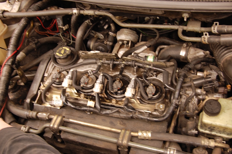

No to stało się, dopadła mnie pierwsza awaria mojego wozidełka, awaria na tyle poważna że byłem holowany. No ale do rzeczy. Wczoraj w trasie Wrocław-Międzylesie na 5 km przed Międzylesiem auto nagle straciło moc, akurat na podjeździe, i zaczęło strasznie głośno stukać. Udało mi się dojechać do szczytu. Na zjeździe zapaliła się kontrolka silnika, po wciśnięciu sprzęgła silnik zgasł i nie dał się już uruchomić. Po odłączeniu akumulatora i ponownym podłączeniu silnik wystartował popracował jakieś 30s i zgasł. Dźwięk przy tym był podobny do tego jaki dołączony jest do postu z tego linku http://rapidshare.com/files/99905461/DSCF2330.mp3.html.
Po kilkunastu minutach byłem już holowany w stronę Międzylesia. Po zdjęciu pokrywy silnika okazało się że wtryskiwacze na 3 i 4 cylindrze są całe zaolejone, jak i pokrywa zaworów wokół nich.
Po ponownym chwilowym rozłączeniu akumulatora znowu udało się uruchomić silnik, pracował znowu ok 30s ale zdążyłem dotknąć wtryskiwaczy, pierwsze dwa pracowały praktycznie bez drgań za to 3 walił po palcach jak młotek, 4 trochę mniej.
Diagnoza oczywista, dwa wtryski do wymiany na wstępie, a ja z rodzinką o 130 km od domu.
Autko zostało podholowane pod garaż teścia, więc szybko latopa na kolana i szukamy używanych wtrysków w okolicy bo na zamawianie nowych nie ma czasu, w niedzielę trzeba wracać do domu.
Pierwszy telefon z ogłoszenia w autogiełdzie celny, gość ma akurat dwa wtryskiwacze, dwa sprzedał kilka dni wcześniej. Szybkie załadowanie się w samochód szwagra i jazda do Jawora po części. O północy byłem znów Międzylesiu z dwoma wtryskiwaczami, znowu lapik Mazda EPC oraz pliczek MZD-CD.pdf jako manual serwisowy i szybkie przygotowanie do porannej walki.

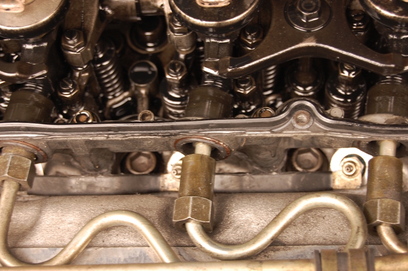

Dzisiaj od rana zabawa w rozbieranie silnika.

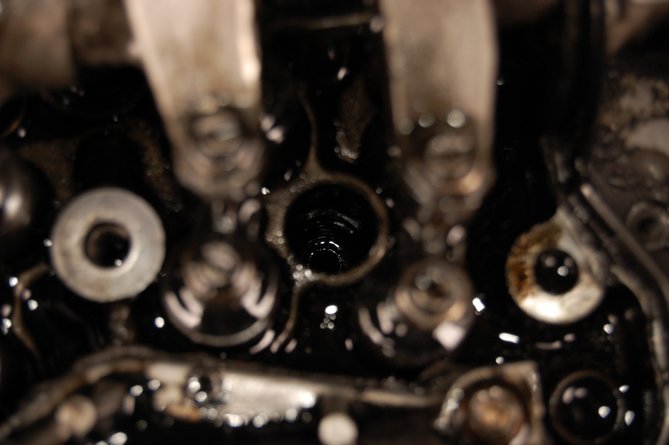

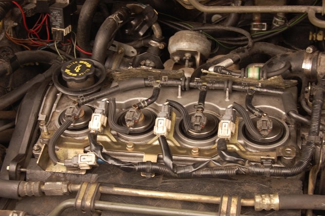

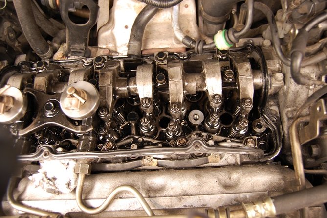

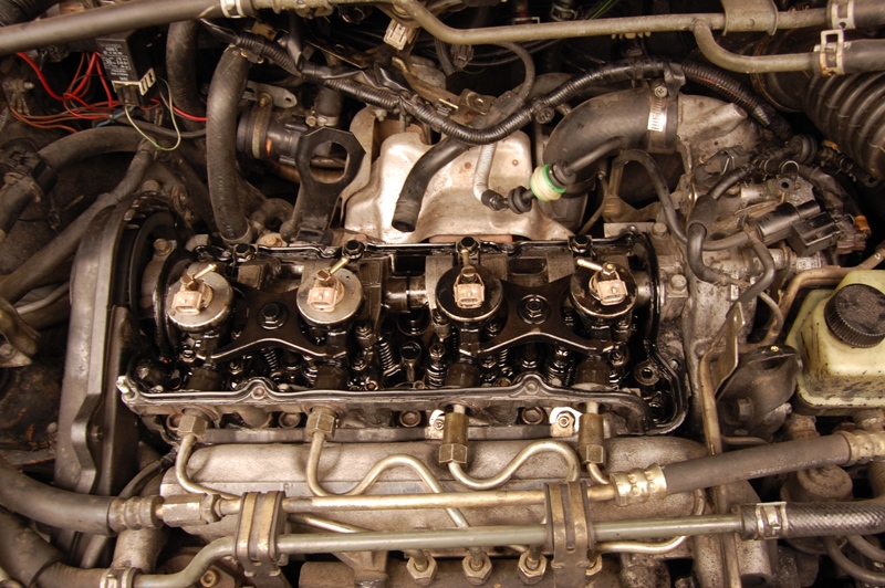

Na początek zdjęcie pokrywy zaworów, potem odkręcenie rurek pomiędzy CR a wtryskami, a na koniec odkręcenie śruby dociskającej wtryski.

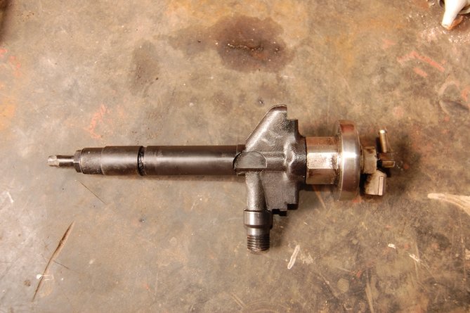

Wtrysk nr 3 wyszedł z głowicy leciutko bez oporu, ale 4 ani drgnie, co prawda obracał się wokół osi ale nie dał się wyjąć. Dopiero podważenie go solidnymi prętami pozwoliło go wyjąć. Okazało się że końcówka wtrysku jakby spuchła, tak jakby coś wewnątrz wtrysku wybuchło. Żeby zdjąć podkładkę z wtryskiwacza musiałem zeszlifować to spuchnięcie.
Pozakładałem podkładki na kupione wtryski i zamontowałem wszystko jak należy.
Wydawało się że będzie dobrze...ale po chwili pracy 3 i 4 wtryskiwacz znowu zaczęły stukać i walić po palcach jak się je dotknęło, do tego po odkręceniu korka wlewu oleju leciały spaliny, wniosek oczywisty brak szczelności na 3 i 4 cylindrze.

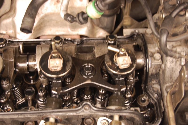

Znowu rozbieranie całości ale tym razem wymontowałem też wtryskiwacz nr 2. Okazało się że podkładka która była pod nim wygląda zupełnie inaczej....była po prostu grubsza a te spod 3 i 4 było jakby sklepane na płasko, przez co nie można było uszczelnić połączenia wtryskiwacz głowica. Szybka wycieczka do sklepu z częściami i zakup kilku podkładek miedzianych o średnicy i grubości takiej jak oryginały, ponowny montaż i kolejne odpalenie motoru.
Hurrrraaaa....cicho i przyjemnie, to jest to...no to jazda próbna 6km i znowu klepanie
:( Ponowne rozkręcenie wszystkiego, okazało się że kupione podkładki są cieńsze o 0,2mm i wtryski zdążyły je już wyklepać, co prawda nie tak bardzo jak oryginały ale jednak.
Zmierzyłem grubość oryginalnej i zestawienia jednej kupionej ze sklepaną oryginalną i eureka, ten sam wymiar. Więc tymczasowo na powrót do domu montujemy zestaw dwóch podkładek pod wtryski 3 i 4. Kolejne zmontowanie wszystkiego i jazda próbna. Tym razem 10km i niestety ale znowu jeden wtryskiwacz odzywa się charakterystycznym dźwiękiem. Słychać to tylko na wolnych obrotach do 1500rpm.
Stetoskop lekarski pozwolił na dokładne wysłuchanie który to jest winny tego hałasu. Do wymiany nr 4 czyli jeden z zakupionych :( niestety takie jest ryzyko kupowania używek.
Jedyne co mi pozostało to zaryzykować zamontowanie oryginalnego wtryskiwacza nr 3.
Znowu rozebranie wszystkiego ( sam już nie wiem które tego dnia) wymiana wtryskiwacza i składanie wszystkiego. Uruchomienie testowe i ...... cisza...no ale tak już było, silnik popracował kilka minut i dalej cicho, więc jazda próbna, znowu trasa po górach 10km i cisza...ufff udało się.

1. Uszkodzenie wtryskiwacza nr 4 spowodowało wyklepanie podkładki tego wtrysku
2. Efektem było pojawienie się luzu na mocowaniu wtryskiwacza, a że wtryski są mocowane parami to luzy przeniosły się także na wtrysk nr 3.

Sprawdził kolega moze uchwyt który dociska te wtryski ? w ostatnich dniach miałem 3 przypadki w ktorych wyluzowały sie te uchwyty i wtryski podskakiwały wydajac własnie opisany wyzej dzwiek .....

uchwyt wyglądał na cały, żadnych pęknięć czy rys nie widziałem, ale pomysł aby dwa wtryski mocować jedną śrubą jakoś do mnie nie przemawia. A co się działo w tych 3 przypadkach, uchwyty pękały, wyginały się czy puszczała śruba dociskowa?

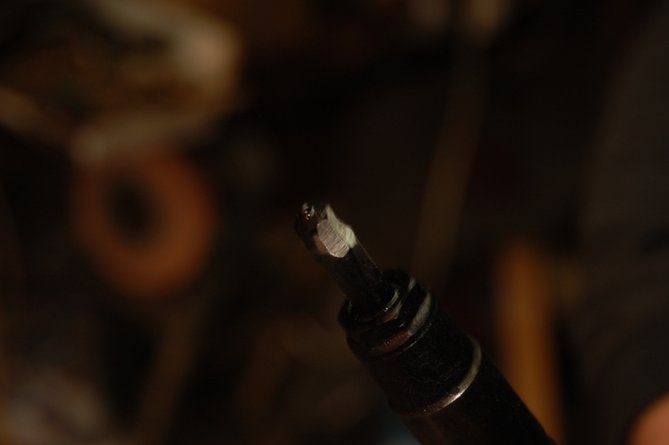

Najbardziej zastanawia mnie to dlaczego ten 4 wtryskiwacz tak "spuchł" na końcu, bo to chyba od niego sie wszystko zaczęło. Jaksa spotkałeś się z czymś takim?

Dokładnie , mimo dokrecenia centralnej sruby wtryski miały ruch góra – dół ( cisnienie sprezania je wypycha )
otiks napisał(a):Najbardziej zastanawia mnie to dlaczego ten 4 wtryskiwacz tak "spuchł" na końcu
Tego nie wiem , jestes chyba pierwszy z takim problemem.

Aż nie chce mi się wierzyć że taki kawał stali odgina się, ale z drugiej strony od mocowania do końca uchwytu jest kawałek i na całej długości wystarczy odchylenie np. o 0,1mm a wtryskiwacz już będzie mógł wyklepać podkładkę i pojawi się luz na obu wtryskach, kurcze widać nie pomyśleli nad tym, pewnie księgowy zakwestionował zastosowanie osobnego mocowania do każdego wtrysku osobno i teraz widać tego efekty :–(

Nie wydaje mi sie zeby to byl zly patent skrecania dwoch wtryskiwaczy jedna sruba, tylko mazda zaleca po kazdorazowym odkreceniu tej sruby wymiane podkladek miedzianych pod wtryskiwaczami na nowe /ori 1szt=15zl/ i dokrecenia sruby momentem 55Nm.

Co do wymiany to się zgadzam, takie jest zalecenie, ale dokręcanie jest podane dwu etapowo. W pierwszym etapie dokręcamy z momentem 10-20Nm a docelowo moment ma się zawierać pomiędzy 52 a 61 Nm.

zastanawia mnie skad sie wzielo to zgrubienie na wtryskiwaczu pokazanym na zdjeciu, czy czasem ten wtrysk nie zostal zapchany jakims syfem i go nie rozsadzilo zmieniajac jego geometrie czego efektem mogla sie podkladka poluzowac.Troche to brzmi nietypowo ale zawsze trzeba wziasc pod uwage nawet to co najmniej prawdopodobne. Patrzyles w jakim stanie jest filtr paliwa?
