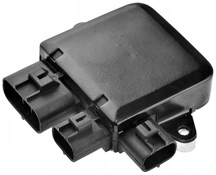

Gdzieś znalazłem w internecie coś takiego jak panel sterowania (czarna kostka z trzema złączami) i nie wiem gdzie coś takiego jest w moim aucie.

Gdzie znajdę Moduł sterownik wentylatorów?

sterownik wentylatorów w gy jest w głównym komputerze jeżeli rozwaliłeś komputer to troszę zabulisz za naprawę
wentylatory w gy załączają się przy 108 i drugi gdzieś 110 stopni

W twoim może być przy chłodnicy od strony atrapy – grilla

Szukam tylko gdzie zlokalizować ten moduł. Przy chłodnicy mam dwa czujniki, każdy podpięty pojedynczą wtyczką. To czujniki raczej a nie sterownik.
Dlatego szukam tylko odpowiedzi gdzie znajdę ten sterownik.

To jeżeli jest to czujnik temperatury ten przy chłodnicy to sterowanie masz w centralnym komputerze niestety
Kiedyś się bawiłem przekaźnikami podałem na pięcie nie w tą stronę i rozwaliłem komputerek naprawa 1000 zł :Możesz podłączyć elm i sprawdzać temperaturę jeżeli dojdzie do 108 -115 i się wentylatory nie załączą to komputer na warsztat
