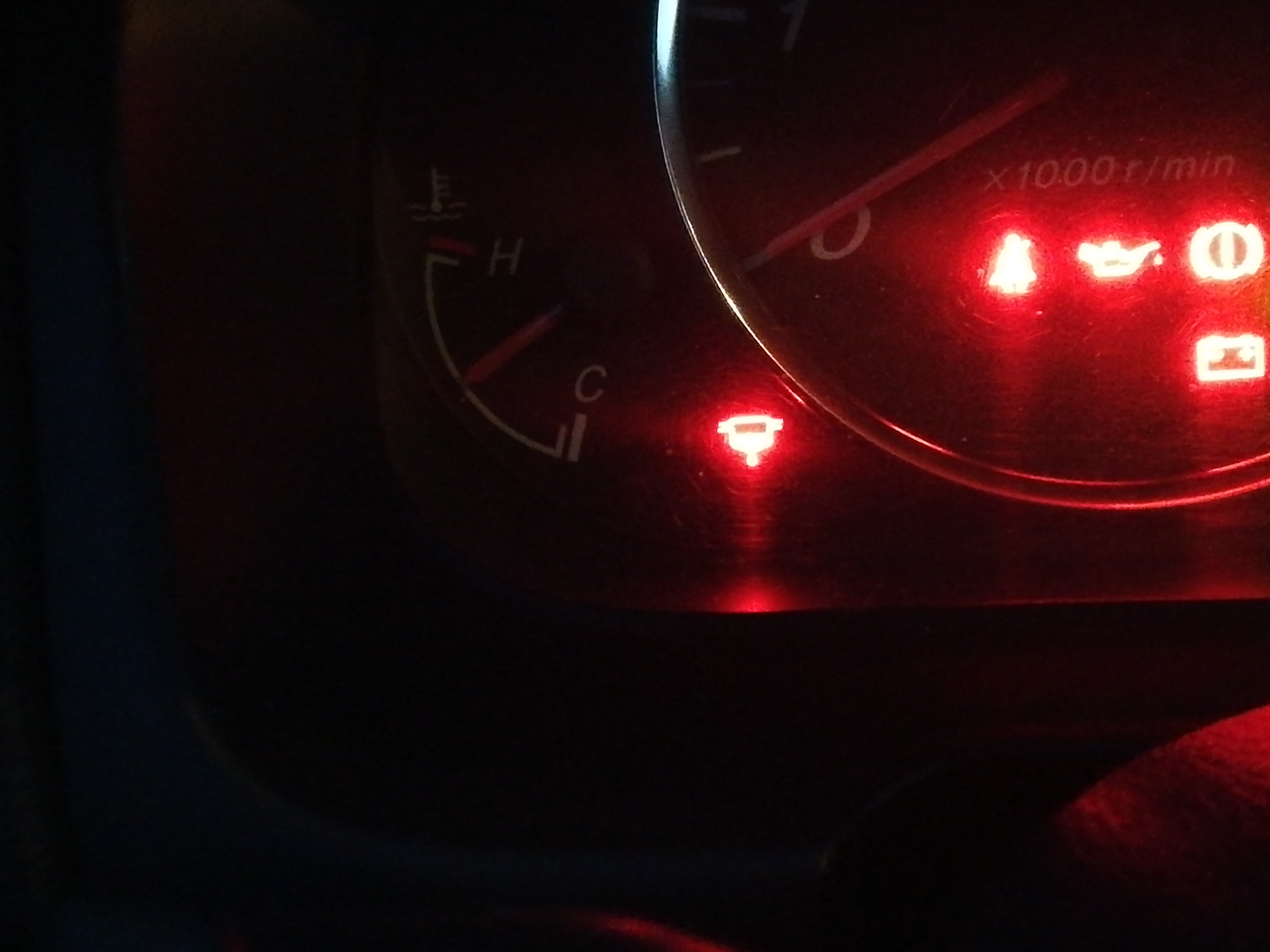

<nauka> Siemka, powie mi ktoś od czego to jest? Świeci jak jest zimno/wilgotno, po przejechaniu paru Kilometrow, nagrzania auta powoli gasnie. <zawstydzony> ( oczywiście chodzi o tą po lewej stronie). Diesel 2.0 Mazda 6 CD sport 2005r.

Masz WODĘ w filtrze paliwa. Najlepiej wymień filtr paliwa na nowy a przynajmniej odkręć od spodu filtra jasną nakrętkę to woda wyleci.

Dzięki wielkie, właśnie jeszcze wczoraj udało mi się coś doczytać na necie, potwierdziłeś moje myśli <spoko>.
