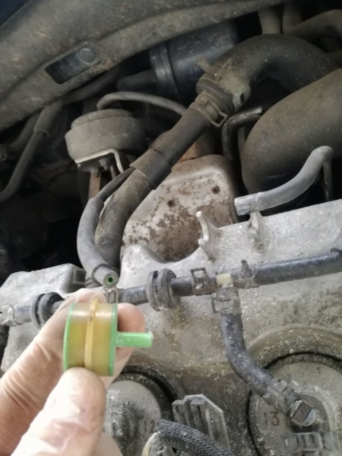

Panowie, borykałem się z problemem w swojej m6 braku mocy, auto zamulało aż w końcu postanowiłem poszukać pod maską przyczyny tego zdarzenia, i trafiłem na pęknięty zawór podciśnienia turbiny od strony grzybka turbiny przewód był dołożony "na sztukę" do tego zaworka.
zaworek

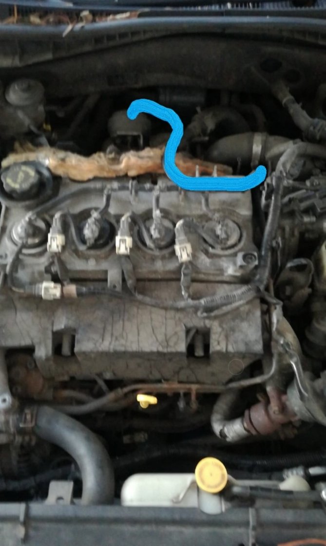

Z racji z tego, że weekend połączyłem bezpośrednio jednym przewodem grzybek turbiny z turbiną?? bez zaworka i chyba coś klękło,
bezposrednie polaczenie

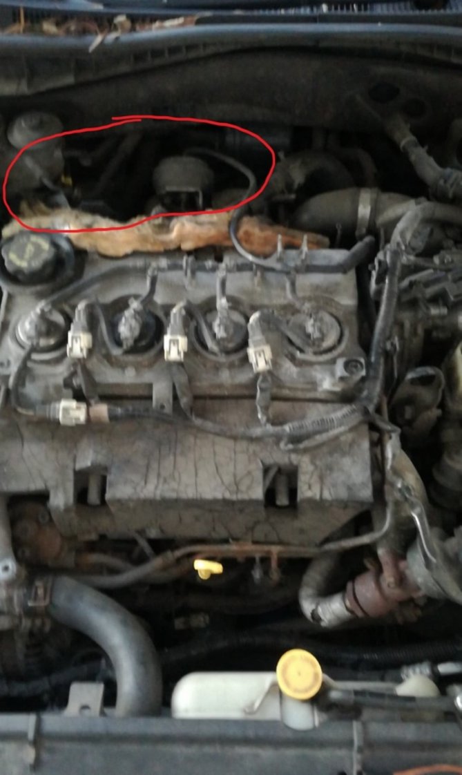

mazda co jej się przez 3 lata nie zdarzyło nie odpaliłą za pierwszym razem, za drugim razem się udało, lecz zaczął pojawiać się dym z zaznaczonych poniżej okolic.
okolice dymu
Chciałbym dodać, że z tamtych okolic wydobywał się już wcześniej dymek zwłaszcza w porze zimowej, "mechanik" stwierdzil ponad rok temu, że to przez dogrzewacz płynu chłodniczego.
Czy mogłem coś spierniczyć ??
Dalej już sobie darowałem kombinowanie, jutro jadę po nowy zaworek podciśnienia turbiny i mam nadzieje, że będzie śmigać.

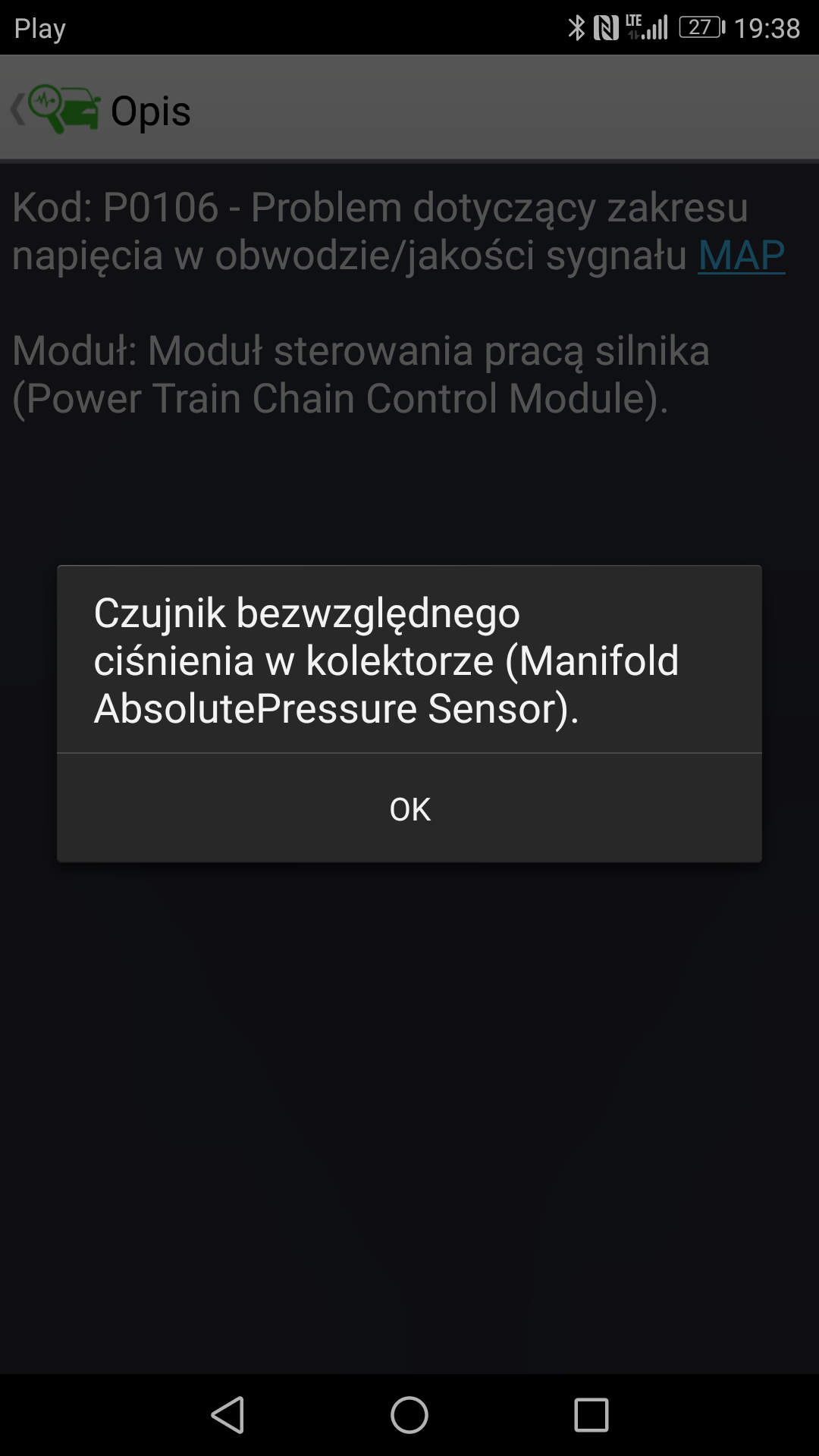

Nowy filtr zaworka podciśnienia turbiny założony, jeszcze nie zdążyłem się nią przejechać, po podpięciu icara wraz z forscanem ukazał mi się błąd
Błąd
Czekam na info że szrotu czy będą mieli używkę tego czujnika

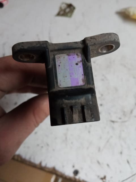

Filterek zaworu podciśnienia turbiny załozony – mazda śmiga jak trzeba, auto przestało zamulać aż przyjemność z jazdy, natomiast dorwałem czujnik map sensor, dam znać po wymianie czy coś się zmieniło
