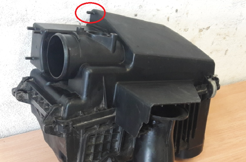

W mojej M6 dwa razy kolega zmienił rolkę alternatora bez wyciągania. Zdejmuję górna osłonę silnika odkręca zbiorniczek płynu spryskiwacza, odkręca alternator i obraca go rolką do góry potem pneumatem odkręca starą i przykręca nową.Trzeba uważać żeby z ręki nie wyrwało, najlepiej go oprzeć o coś. Syczenie z pompy vacum mam od zawsze i myslę że to normalne, jak z niej pozgrzytywało to wymieniłem łożysko w pompie i znowu sobie syczy. Ten filterek mozna kupić na allegro, kupiłem tydzień temu kopletne przewody podciśnienia z dwoma filterkami (ten górny i ten dolny przy akumulatorze) za 50zł. Te kontrolki zapaliły mi się dwa razy jak akumulator ledwo cipiał to mi zgasł na skrzyżowaniu i te kontrolki właśnie a drugim razem wywaliły mi się te kontrolki jak na filtrze powietrza wężyk był zdjęty przy wtyczce kabli

Postprzez ralkyi » 14 mar 2019, 20:24
Jeden filterek kupiłem ostatnio(2 mies temu ten u góry pod osłona silnika) Akomulator wymieniłem miesiac temu nówka bosha.. a kontrolki dalej się świecą.. W ten weekend wezmę sie za przewody od podcisnienia i dam znać co i jak .. Możesz dać linka do tej aukcji z allegro ?

Postprzez marwiat » 14 mar 2019, 21:15
ja kupiłem te miałem farta teraz w aktualnej ofercie nie widzę podobnych. To co ja podpowiadam to tylko wyłącznie problemy z jakimi się spotkałem i dzięki temu forum tzn ludziom takim jak w postach powyżej uniknąłem wiele stresu i kosztów :) Ale fachowcem nie jestem. Auto mam 10 lat i ma najechane 280 tys km a chodzi nieźle pomijając jakieś zużycie elementów wynikające z przebiegu i stylu jazdy :D

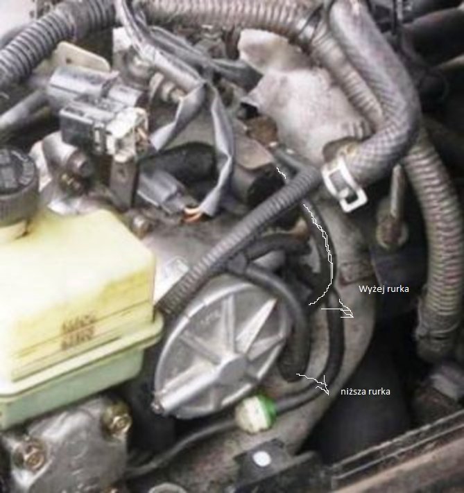

Kontrolka poduszki o której piszesz to może być ta czujka siatka w siedzisku pasażera, u mnie jak usiądzie ktoś cięższy to tak mruga i stale się pali aż do ponownego rozruchu auta. Jest to na tym forum gdzieś. Może tylko wtyczka pod fotelem się obluzowała. Wszystkie kiedyś się sypią staram sie przywracać pełną sprawność i dalej śmigać. Choć z vectrą b 2.0 DTL poległem na ilości awarii a ceny części masakra – frajda z jazdy żadna. Spokojnie wszystko ogarniesz. Moja M6 czasem sama się otworzy, jak wciskam stop bez kluczyka to też świecą postojówki z przodu i kokpit, tak nie było nie wiem czy się zepsuło czy naprawiło. Mam prośbę przy okazji proszę o zdjęcie wężyków wokół vacum pompy bo coś pokopałem. Kupiłem coś takiego STN1170 ELM327 v3 (tanie) do tego program z neta Forscan i mi czyta błędy to troche ułatwia szukanie.

Postprzez ralkyi » 17 mar 2019, 12:59
Na dniach nie ma mnie i nie mam jak nawet osłony od silnika ściągnąc jak wrócę wyślę Ci zdjęcia bo z tych

Postprzez marwiat » 26 mar 2019, 10:33
Witam, czy takie podłączenie jest prawidłowe? :|
Przetestowane i to jest prawidłowe podłączenie. :)
