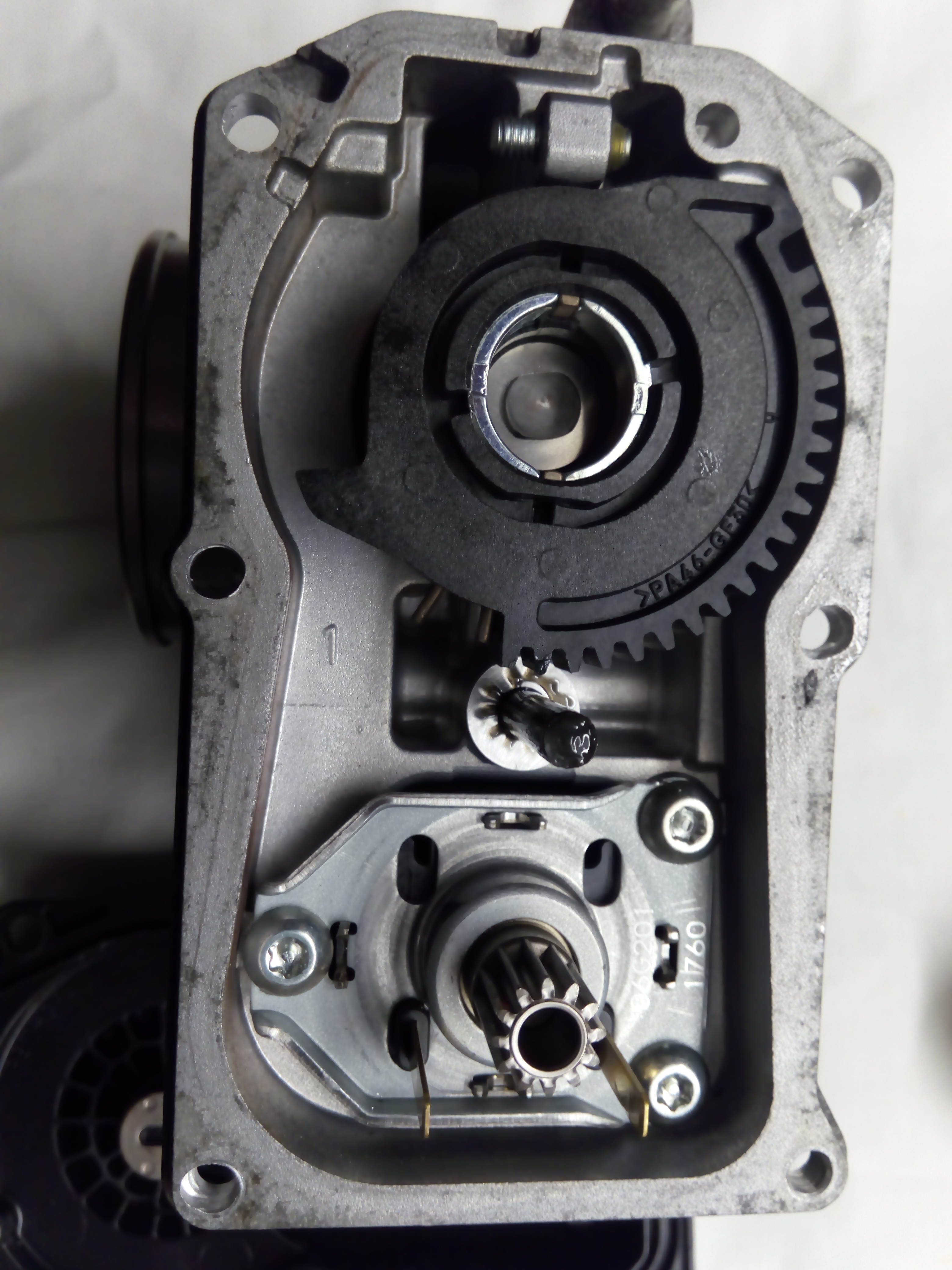

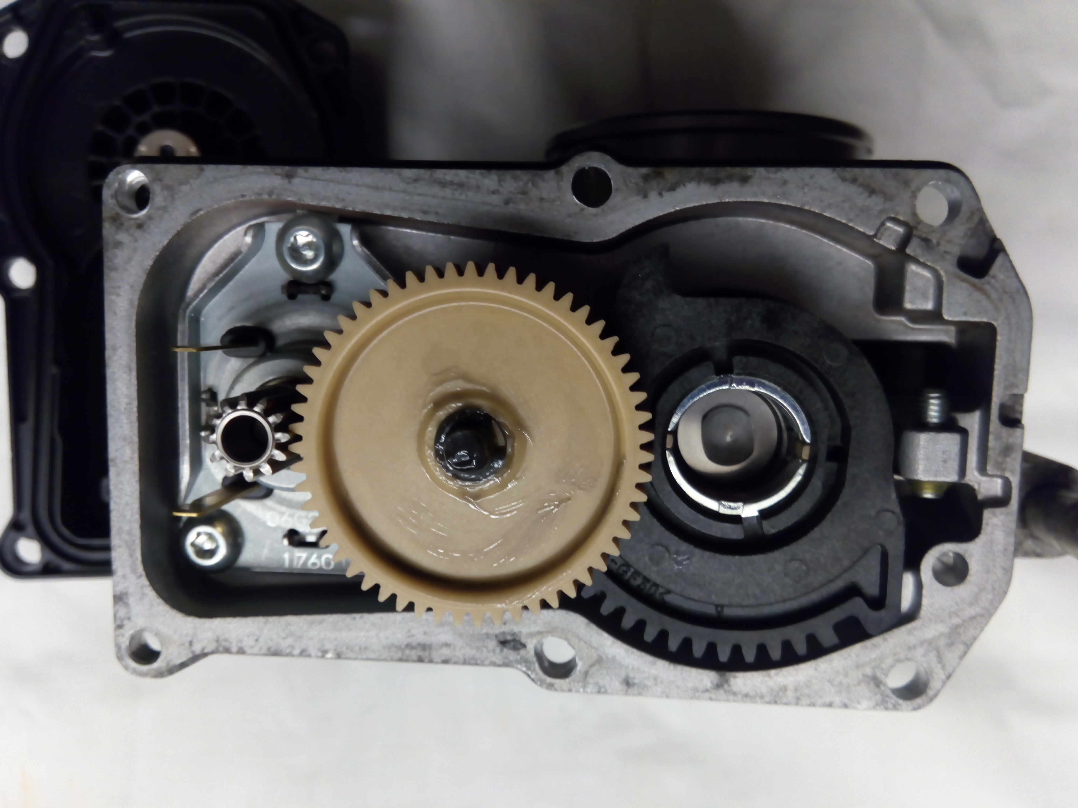

Chciałem podziękować wszystkim za zaangażowanie w problem. Jak zalecił Jaksa wymieniłem przepustnicę na używkę, sprzedawca twierdzi że z 2010 i przebiegiem 130 tyś a moja miała przelot 300 tyś ale z ciekawości rozebrałem starą przepustnicę ponieważ miałem tylko dwa razy z nią problem i to w niskich temperaturach jakoś -20 stopni C, poniżej tej temperatury jak pisałem wszytko działało i działa do dzisiaj.
Zrobiłem zdjęcia rozebranej przepustnicy i myślę że u mnie problemem był brak smaru na metalowym trzpieniu na który nałożone jest koło zębate w kolorze beżowym które przenosi napęd z silniczka na oś klapy przepustnicy. Prawdopodobnie ono stawiało opór bądź delikatnie przymarzało jak zebrała się wilgoć.
Na trzpieniu były ślady otarcia z tworzywa koła.
