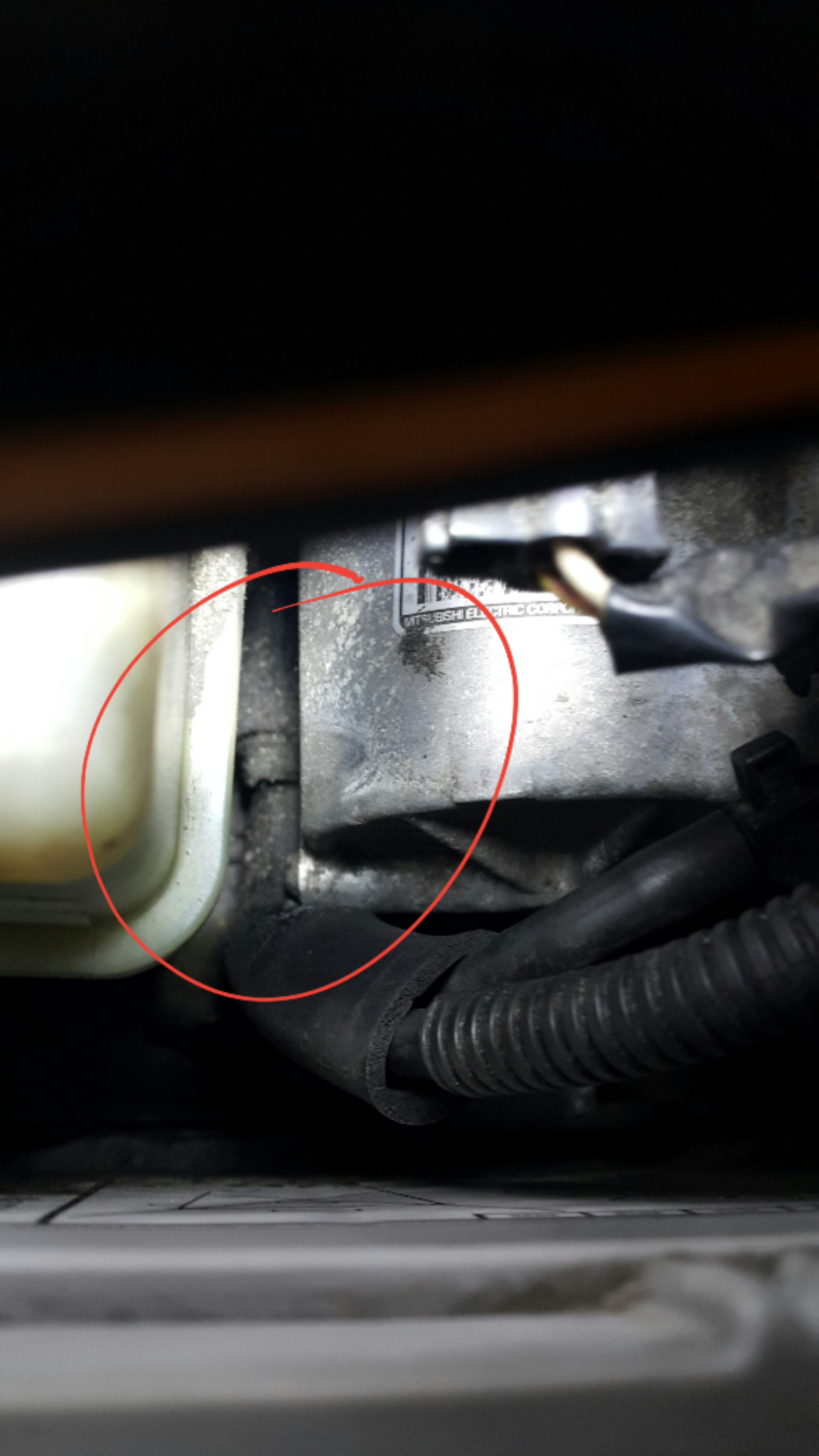

Czy miejsce zaznaczone na zdjęciu to pęknięty przewód podciśnienia?
Re: wysokie spalanie, brak mocy
PostNapisane: 9 paź 2018, 07:27
przez DooOminO
Nie.
