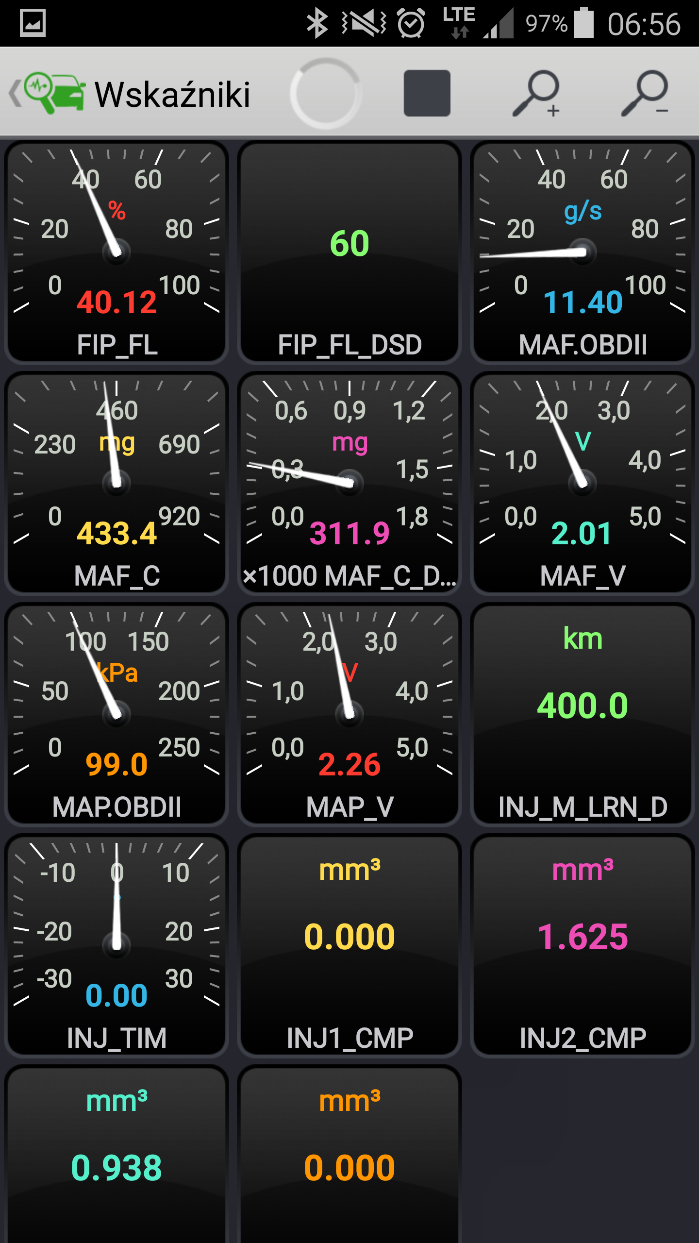

DooOminO napisał(a):Co dla ciebie znaczą wartości "2500" i "1500" w pierwszy twoim poście tego wątku?
Wartości z aplikacji Foscan Lite (Android) – RF5C 121KM przed liftem w taki właśnie sposób pokazuje korekcje wtryskiwaczy:

Postprzez DooOminO » 24 sie 2018, 07:12
Korekty są ok nie idealne ale ok, źle je zapisałeś w powyższym poście.
Korekty są ok.

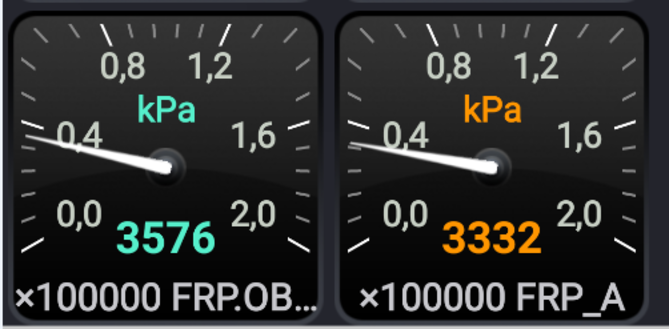

Postprzez Michazzz » 25 sie 2018, 18:05
350 mPa? Forscan pokazuje mi coś takiego, na biegu jałowym oczywiście:
Od: 17 paź 2017, 11:20
Posty: 74 (5/1)
Auto: Mazda 6, Diesel 1998 cm3, 121KM, 2004, GY
Postprzez DooOminO » 26 sie 2018, 08:39
Przepraszam, miałem na myśli kPa. Jest ok
