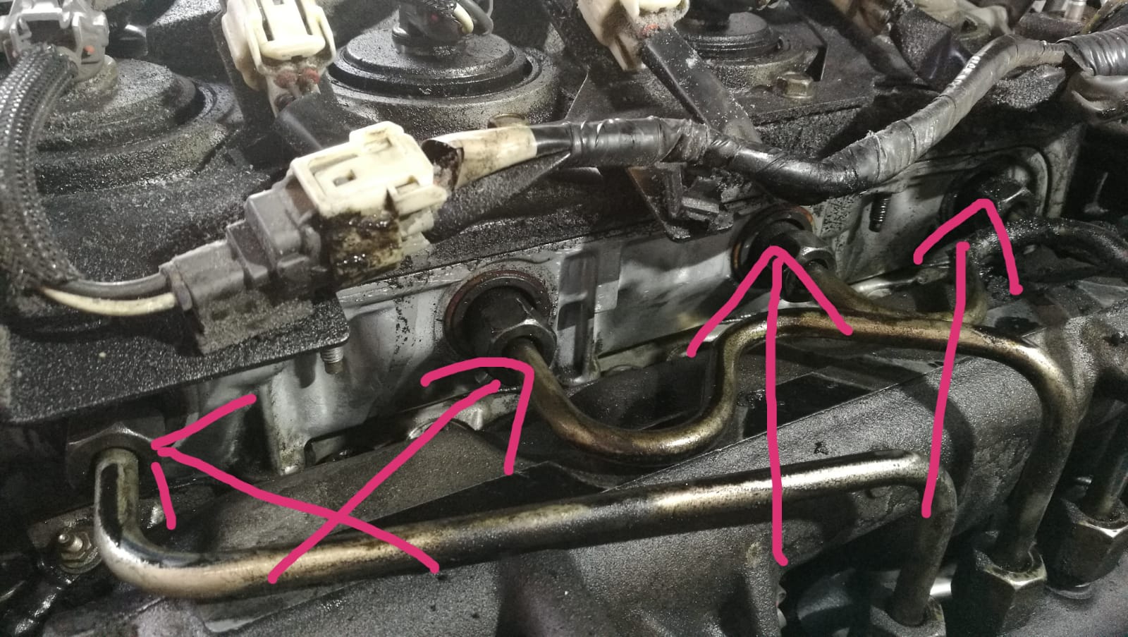

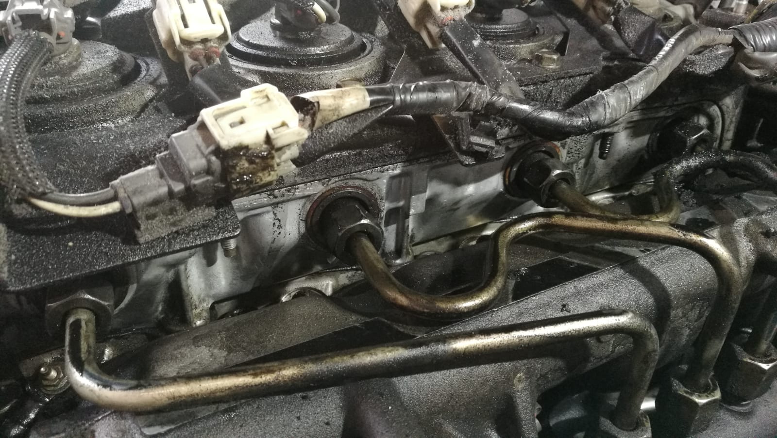

pomóżcie z moją babcią/mazdą 6 (diesel 2.0) ;–)
Od dawna mam wycieki oleju, już co się dało pozmieniałem.
Przy forumowej pomocy wynieniłem już inreecooler, gdzie zresztą zbiera się olej pewnie z turo
ale ciągle leje się i leje olej z silnika
Przed ostatnim przeglądem silnik został wymyty i wytypowane jest takie oto miejsce – cztery
Wygląda jak nakrętki do przewodów paliwowych?
Jak toto się nazywa, chciałbym kupić i wymienić nakrętki z uszczelkami i... szukać dalej <glupek2>
pierwsza z prawej najbardziej wali olejem

Podkładki pod wtryskami do wymiany na 99% :)

Dzięki!
podkładki i uszczelniacze zakupione
jeżeli to da drugie życie Madzi to warto, w sumie za tyle, to oleju dolewam co chwilę <glupek2>
ale na poważnie, to od remontu i wymiany wtryskiwaczy ciągle ten problem mam a szkoda autka, bo chodzi jak ta lala (wiadomo... Mazda i to japońska jeszcze)
Jak nie pomoże, wrócę z pytaniami :D
