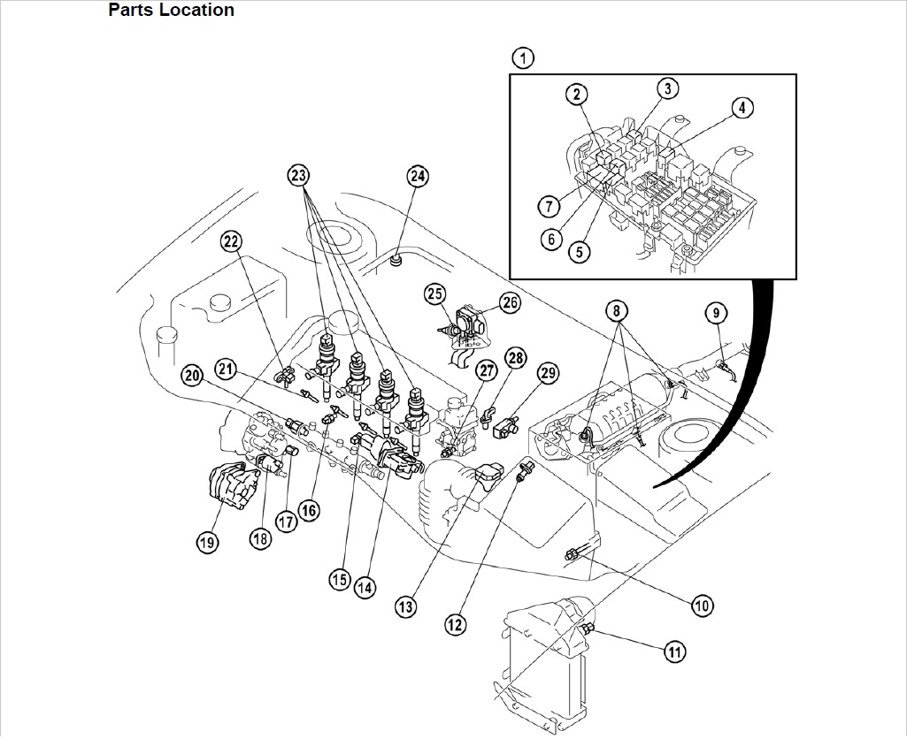

Postprzez Pabllo » 27 cze 2017, 22:19
wykasuj błędy i możesz spróbować z przepływką, ale ja bym zobaczył czujnik położenia wałka rozrządu :)
numer 28 to czujnik położenia wałka rozrządu (CMP Sensor)
