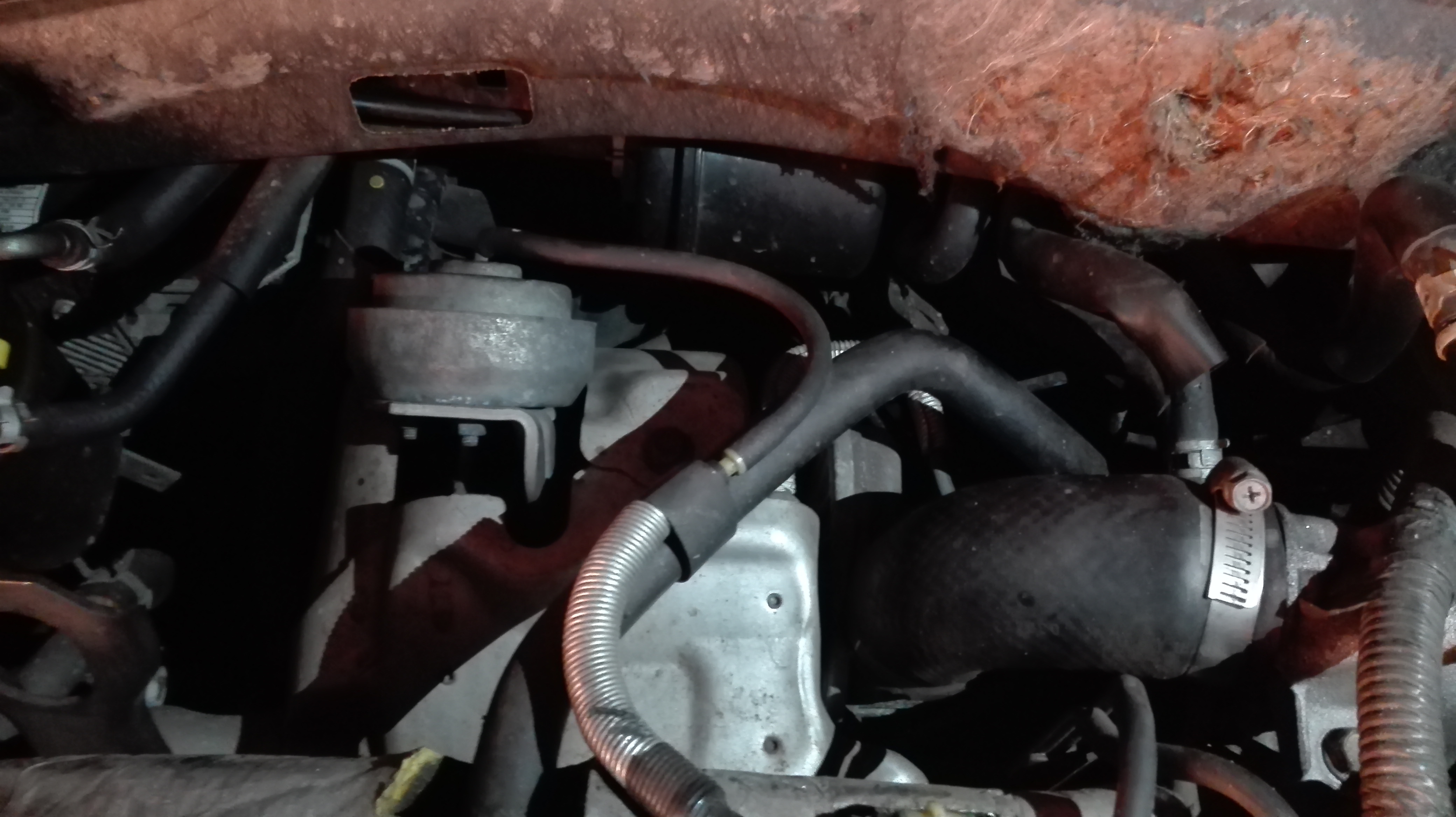

Samochód zachowuje się dobrze, w miarę problem polega na tym, a może wydaje mi się tylko, że to problem, iż przy wymianie ostatnio filtra paliwa oraz powietrza. Przymierzając się do czyszczenia wtryskiwaczy, sitka w misce olejowej i zalaniu świeżym olejem.

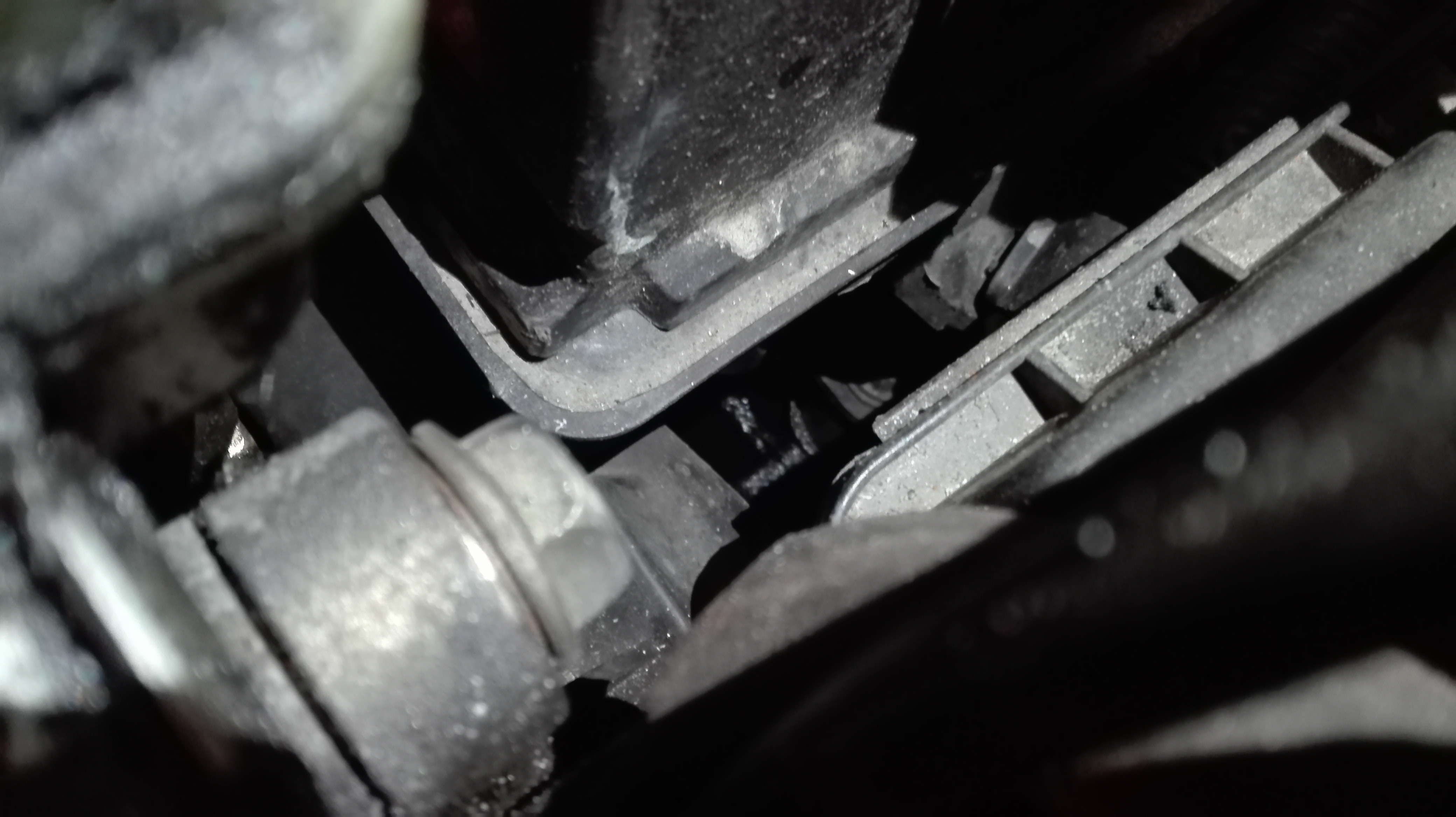

Moim zdaniem ukazał mi się niepokojący widok, mianowicie w przestrzeni pod spodem akumulatora coś ewidentnie cieknie ponieważ widać tak błyszcząca świeżą powłokę czegoś mokrego.
Nigdzie więcej nie ma mokrych kawałków czy oznak.
Coś dziwnie tryka czy skwierczy przy pojemniku z płynem od wspomagania, ale sama pompa vakum nie wydaje niepokojących objawów i jest sucha.
Brudny jest strasznie pojemniczek od wlewu płynu wspomagania czy to możliwe, że gdzieś w nim coś jest nieszczelne ?
Może taki dźwięk tam ma być nie mam bladego pojęcia. Z rury wydechowej nic mi nie kopci, przy zdjęciu korka wlewu paliwa też nie wydobywa się żaden smog.
Dodatkowo zaniepokoił mnie fakt jak ostatnio robiłam 700 km prawie, że ciągiem z odpoczynkiem może 4 godziny, doszedł do mnie dziwny dźwięk przy dodawaniu gazu jak by się łopatki metalowe coraz szybciej obracały, a przy ściągnięciu nogi z gazu wyhamowywały. Zaczyna tak mocniej to słychać przy około 2000 obrotach wcześniej tego dźwięku nie ma.
Może jestem przewrażliwiona, ale zanim ściągnę miskę i wyczyszczę smoka oraz wtryskiwacze. Muszę się upewnić czy jakiś inny element nie potrzebuje wcześniejszej naprawy.
Podpowiedzcie coś skąd tam może być mokro.
Przesyłam kilka zdjęć, może ktoś mi pomoże zanim narobię rabany w warsztacie :D
Może mi ktoś z was coś podpowie.

Jak na kobietę coś tam o autach wiesz :) odkręć plastik pod aku i daj zdjęcie co się tam znajduje bo już nie pamiętam a nie mam tej mazdy, może przewód od wspomagania ? Ogólnie jeśli coś cieknie to wyjdzie po tym czy w którymś z zbiorniczków płynów brakuje albo ubywa. Wycieki w tych silnikach to raczej tanie naprawy .

Postprzez Metaxa » 16 lut 2017, 23:37
W zbiorniczkach nic nie ubyło, jedynie co jest dziwne że w tym od wspomagania on chyba jest koło pompy vacum, jest znacznie więcej jak wkazuje poziom Max i przy włączonym silniku i dodawaniu gazu jest z niego dziwny dźwięk jak by delikatnie w nim bulgotało.

Postprzez DooOminO » 17 lut 2017, 10:05
Wszystko wskazuje na uszkodzoną pompę wspomagania.

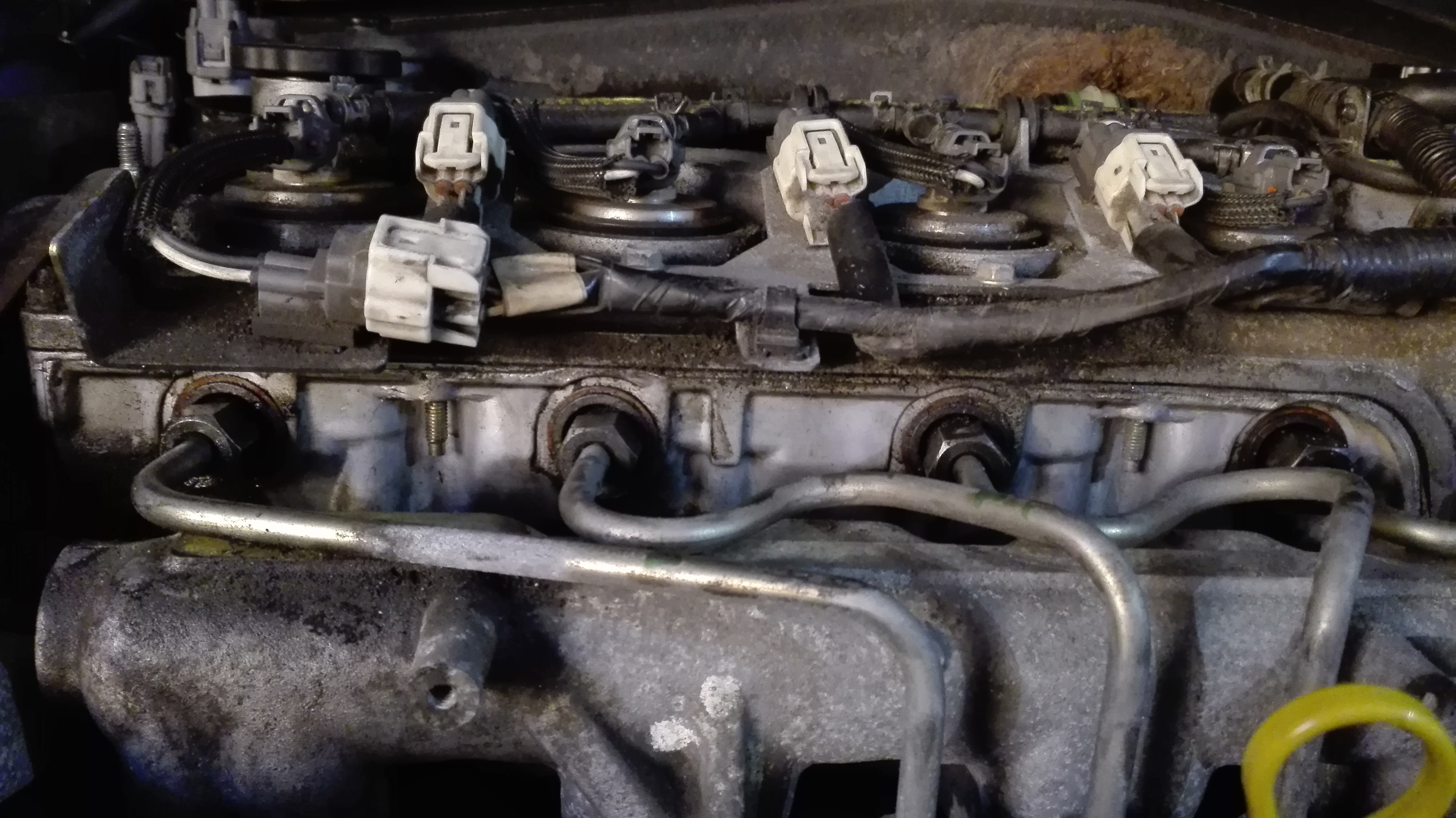

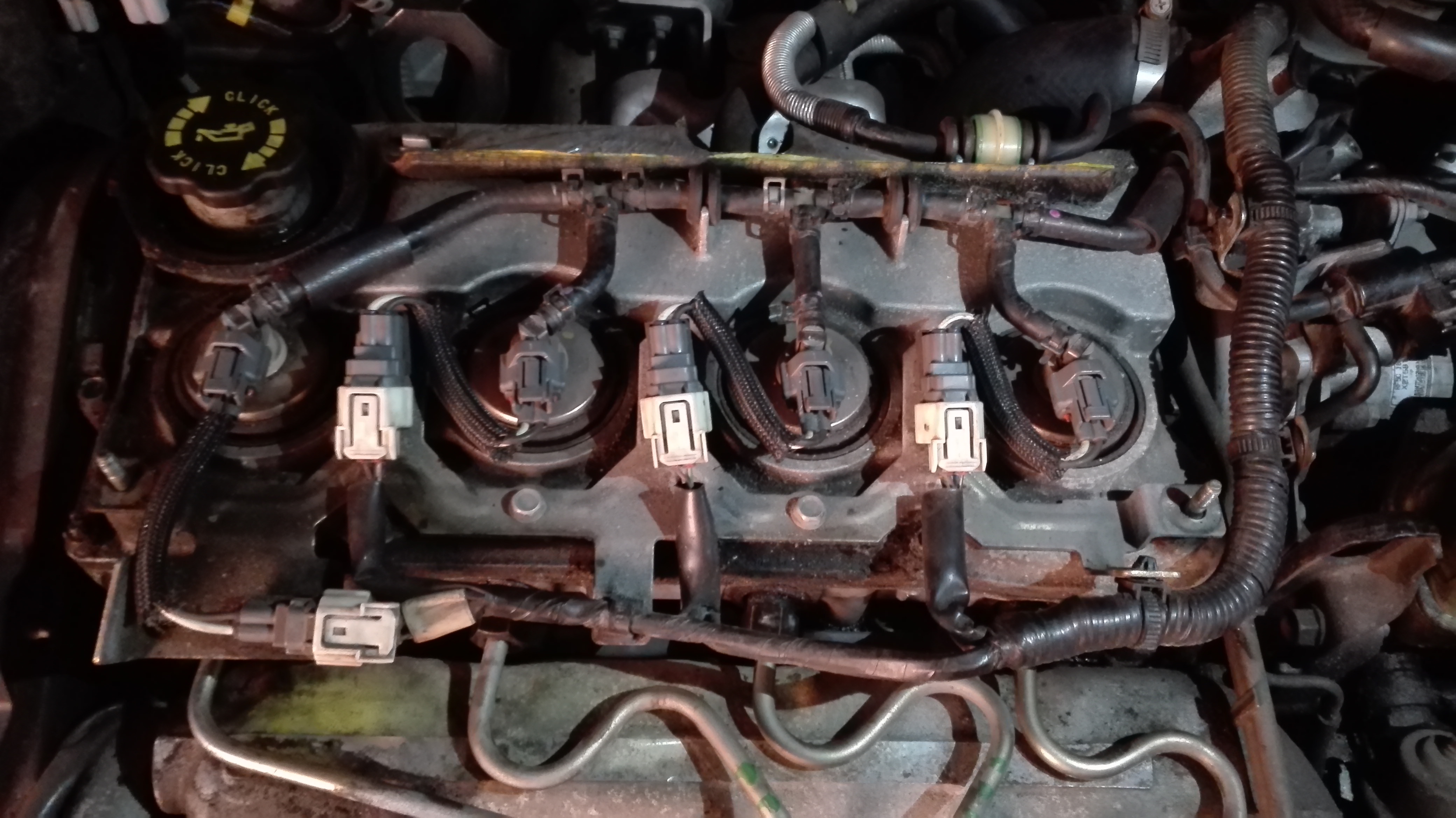

Postprzez Metaxa » 17 lut 2017, 16:30
Zakupiłam dzisiaj olej do silnika, filtr oleju i klucz dynamometryczny. Czekam tylko na podkładki pod wtryskiwacze i te uszczeniacze gdzie wchodzą bokiem te rurki do wtryskiwaczy. W weekend biorę sie do roboty. Wszystko zdejmuje, czyszcze przy okazji przepustnice sobie obejrzę. I tak jak sugerujesz pompę wspomagania. Może gdzieś bokiem zto którejś rureczki się sączy.

Postprzez DooOminO » 18 lut 2017, 11:44
Tych uszczelniaczy wtrysków 'z boku' w pokrywie nie trzeba zmieniać jeśli nie ciekną. Płynu do wspomagania się raczej nie wymienia po prostu nie trzeba . Bulgotanie z uszkodzonego przewodu? Szczerze wątpię

A najlepiej to wyjąć akumulator, odkręcić podstawę i umyć zmywaczem w sprayu do hamulców i poczekać na świeży wyciek i będziesz dokładnie wiedział gdzie to się leje.
Może kiedyś ktoś dolewał płyn do wspomagania i mu się nieco ulało ??

Postprzez Metaxa » 18 lut 2017, 14:57
DooOminO napisał(a):Tych uszczelniaczy wtrysków 'z boku' w pokrywie nie trzeba zmieniać jeśli nie ciekną. Płynu do wspomagania się raczej nie wymienia po prostu nie trzeb
a
Nie ciekną ale jak juz to rozebrane jest, a uszczelniacze kupione to wymienię żeby nie ciekły w przyszłości. Jak płyn przypomina wodę z bagna to chyba nie zaszkodzi wymienić na świeży, przynajmniej częściowo.
Dopisano 18 lut 2017, 15:01:
MazdaLublin napisał(a):A najlepiej to wyjąć akumulator, odkręcić podstawę i umyć zmywaczem w sprayu do hamulców i poczekać na świeży wyciek
A przypadkiem nie idzie tam wąż gumowy do turbo ??
Zrobię tak jak sugerujesz, odkręce podstawę akumulaora powycieram jakimś środkiem do hamulców i poczekam na nowe. Może faktycznie coś się komuś udało. Gumowy wąż do turbo jest trochę dalej, ale nie wyklucza to też jego.
