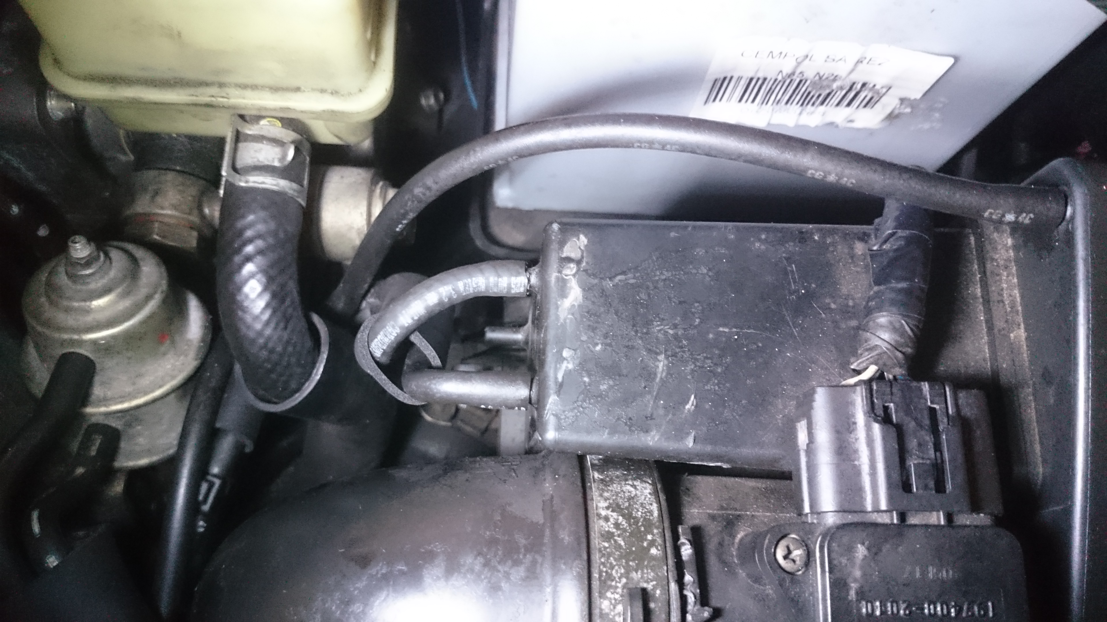

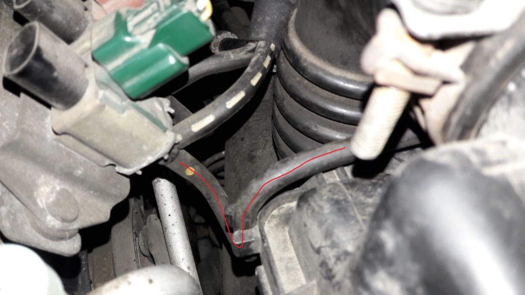

Postprzez t55555 » 12 sty 2017, 12:12
Dziekuje za odpowiedz,byłem teraz sprawdzić i zrobiłem fotkę,no i jak widać na dole nie ma wężyka :\ Czyli to jest winowajcą? gdzie ma być podłączone?? bo nic tam w pobliżu nie widze chyba ze przegapiłem
http://imgur.com/a/YXoiQ

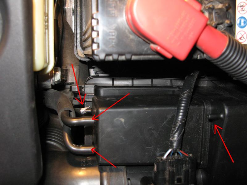

Postprzez drx8 » 12 sty 2017, 13:58
najpradwopodobniej tak, jak wrócę do domu to zrobię fotkę jak to u mnie wygląda i gdzie prowadzi tamten wężyk.
Dopisano 12 sty 2017, 19:42:
Wężyk prowadzi do elektrozaworu. Niektórzy mówią na to solenoid o ile się nie mylę.

Postprzez t55555 » 12 sty 2017, 23:59
drx8 wielkie dzięki mistrzu,faktycznie Twoje odpowiedzi rozwiązały problem. :) Bardzo Ci dziękuje za szybką i fachową podpowiedz.Masz u mnie BIG browarka !! :) Pozdrawiam

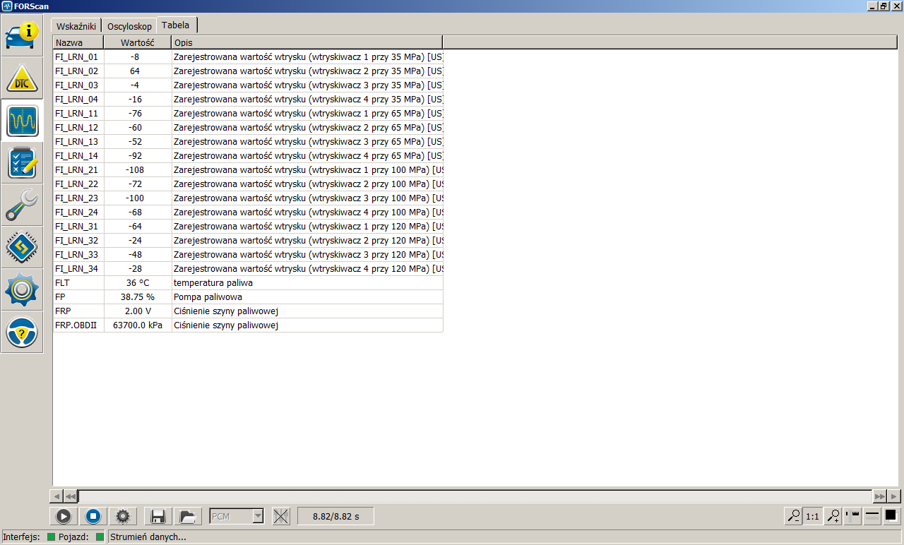

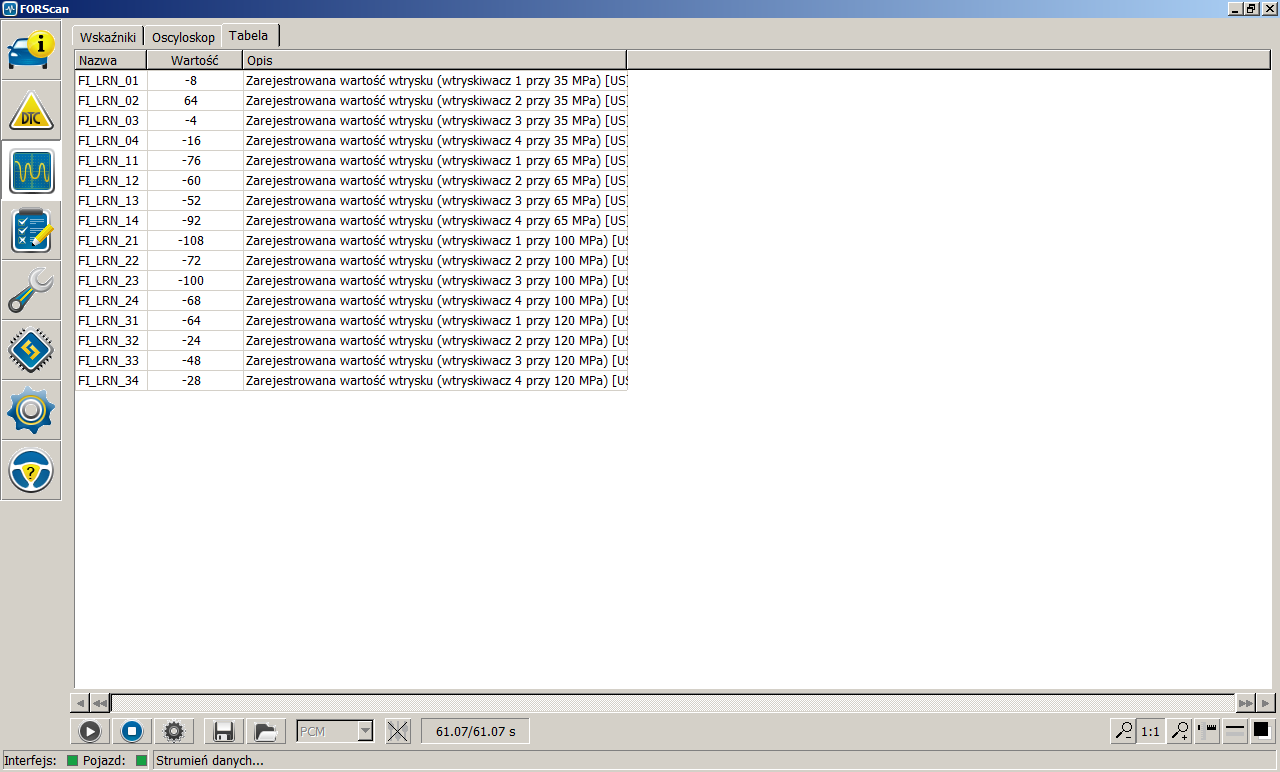

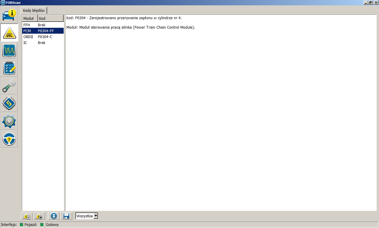

Postprzez ggrzg » 25 cze 2018, 11:45
Teraz zaczynam prowadzić dziennik działań zmierzających do przywrócenia mocy silnika
Dopisano 25 cze 2018, 11:49:
no i tylko taki błąd ciągle występuje przed podmianą wtrysków:
Dopisano 25 cze 2018, 13:27:
No i trzecie zdjęcie po wymianie wtrysków
Dopisano 25 cze 2018, 13:47:

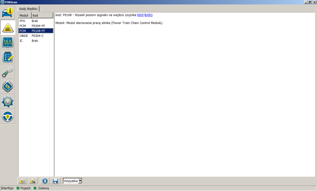

Ale teraz nowość.
Pojawił się nowy błąd oprócz P0304
mamy jeszcze P0108 czyli może jeszcze nie komputer...
No i żadnych zmian po wymianie wtrysków. Moim zdaniem komputer nawalił tak jak sądziłem
P0108

Postprzez smile » 25 cze 2018, 14:18
P0108 Boost sensor circuit high input
• The PCM monitors the input signal from the manifold absolute pressure sensor. If the voltage from the manifold absolute pressure sensor is more than 4.8 V, the PCM determines that there is a malfunction in the manifold absolute pressure sensor circuit.
POSSIBLE CAUSE
• Boost sensor malfunction
• Connector or terminal malfunction
• Short to power supply in wiring harness between boost sensor terminal B and PCM terminal 36
• Short to power supply in wiring harness between boost sensor terminal C and PCM terminal 90
• Open circuit in wiring harness between boost sensor terminal A and PCM terminal 91
• PCM malfunction
P0301, P0302, P0303, P0304 Cylinder No.1/No.2/No.3/No.4 misfire detection
• The PCM monitors the CKP sensor input signal interval time. The PCM calculates the deviation of the interval time for each cylinder. If the deviation of interval time exceeds the preprogrammed criteria, the PCM detects a misfire in the corresponding cylinder. While the engine is running, the PCM counts the number of misfires and
calculates misfire ratio for each crankshaft revolution. If the ratio exceeds the preprogrammed criteria, the PCM determines that a misfire, which can affect emission performance, has occurred.

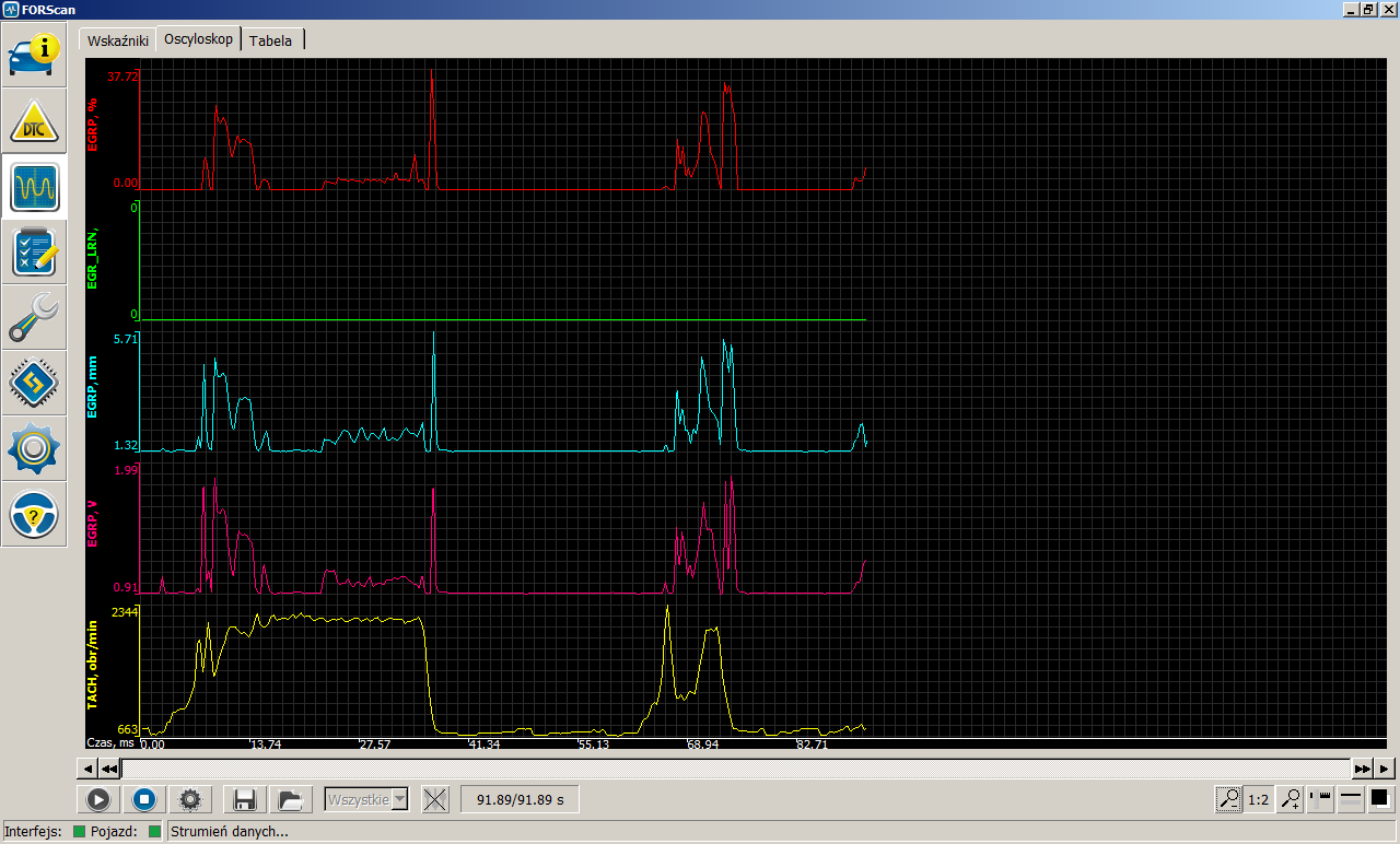

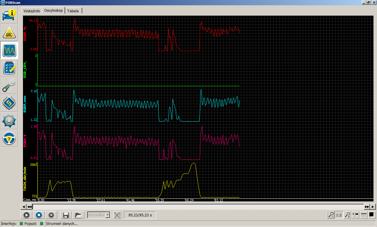

Dalszy ciąg działań.
Kody na wtryskiwaczach zgadzają się z tym co jest w systemie, wczesniej się nie zgadzały.
Przeprowadziłem inicjalizację EGR- profilaktycznie ponownie
Inicjalizacja przebiegła bez zakłóceń, po ibnicjalizacji pojawiły się kontrolki trakcji i check ebngine.
Przedtem też odłączyłem na 5 minut akumulator.
a oto wykres pracy egr-a
Zastanawia mnie tutaj "zarejestrowana wartość zaworu układu recylkulacji spalin – położenie zamknięte [mm]" – EGR_LRN – bo tu wartość cały czas wynosi "0"
Wykres pracy EGR w skali do obr/na min
Od: 6 cze 2018, 21:11

Postprzez ggrzg » 25 cze 2018, 19:11
Ok demontuję, wygląda na to ze pracuje, ale ta jedna zmienna EGR_LRN mówi nie.

No i teraz montaż, w tej wersji RF-7J to ponad godzina (demontaż trwał 2 bo nie był prosty, dużo elementów trzeba było zdemontować, a śruby były odkręcane olbrzymimi momentami obrotowymi).
Czekam jeszcze na interpretację pozycji zerowej na poniższym wykresie z oscyloskopu:
"zarejestrowana wartość zaworu układu recylkulacji spalin – położenie zamknięte [mm]" – EGR_LRN – bo tu wartość cały czas wynosi "0".
Spodziewam się ze po złożeniu będzie dalej to samo...

Jakie aktualnie sypie błędy?

w złaczniku wykres
i dalej mam:

No i też żadnych błędów silnik już nie wykazuje.
Wykres przed demontażem EGR-a
Wykres pracy EGR po czyszczeniu

Dajcie spokój temu EGR-owi....przecież to całkowicie zły kierunek.
Wtryski masz kolego niedrożne to wszystko w temacie.
ggrzg napisał(a):Pompa podaje ciśnienie od 43100 a nawet powyżej 80 000 kPa (wg. odczytów z oscyloskopa w FORScan-ie – na postoju).
Takie ciśnienie paliwa na biegu jałowym bez przyczyny się nie bierze.Jeśli wtryski są przytkane,to system musi nadrobić braki w dawce paliwa,a może to zrobić jedynie podnosząc ciśnienie na Rail-u,bo zwiększenie czasu otwarcia wtrysku nic nie da.
ggrzg napisał(a):Auto nie było potrzebne i stało rozgrzebane w garażu i czekało na mój czas przez pół roku
I to może wystarczyć.
