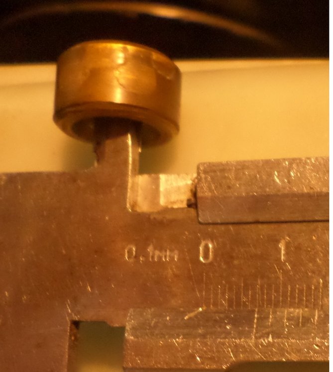

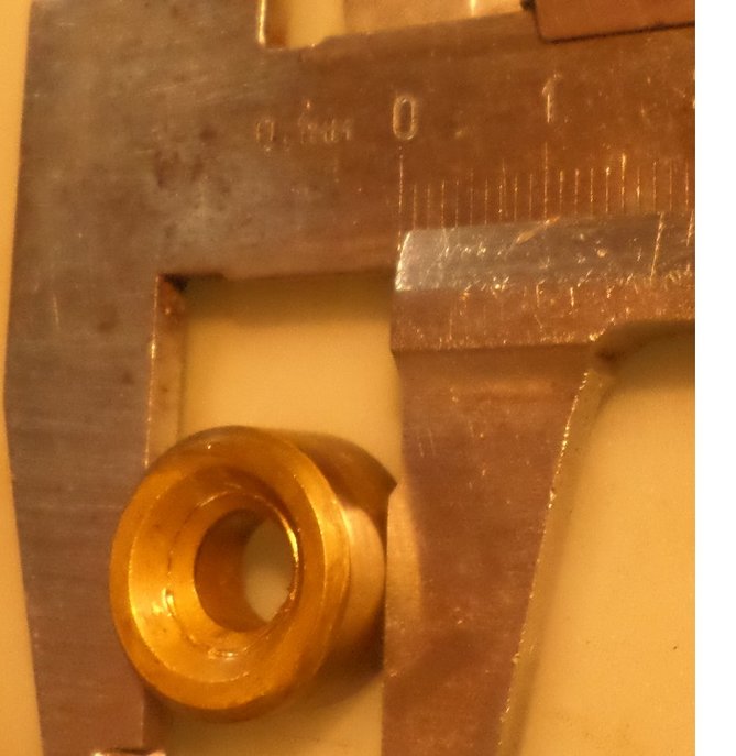

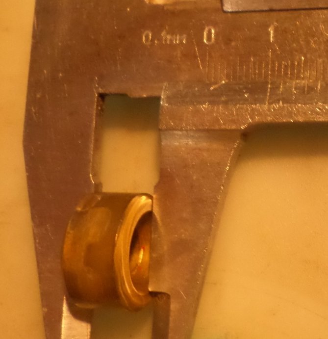

dałem do naprawy webasto bo przestało grzać, podczas wymiany i odpinania węży które idą z termostatu do webasto potem do nagrzewnicy i wracają znowu do termostatu znalazłem dziwny element w wężu, był w wężu którym płyn wraca z nagrzewnicy do termostatu, wymiary 17x10mm otwór fi 8mm, wygląda na to że to część ma ewidentnie ograniczyć przepływ płynu przez webasto i nagrzewnice, tak mi się wydaje,
czy ktoś może się wypowiedzieć czy to jest cześć oryginalna czy jakaś domowa robota,
pytam ponieważ w chwili kiedy webasto miałem wymontowane z samochodu i nagrzewnica była podłączona wężami bezpośrednio z termostaty ( z pominiętym webasto) wraz z tą częścią w rurce, wszystko było ok, tzn. silnik osiągał temp ok 84-86stopni i ją utrzymywał, w kabinie robiło się ciepło dość powoli, natomiast teraz zamontowałem webasto bez tej części i efekt mam taki że kabina rozgrzewa się szybko, temperatura silnika również szybko rośnie ale ma duże odchyłki od poprzedniego stanu, tzn. trzyma temp ok 86, potem spada do 80st, wtedy załącza się webasto, dogrzewa do 86st i wyłącza się, (wiem bo założyłem diodę led równolegle z pompką paliwa od webasto, i w momencie kiedy zaczyna dogrzewać to mi dioda miga,) i tak w kółko, układ odpowietrzony, uzupełniony płyn tak jak trzeba,

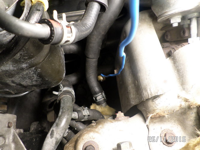

czy ktoś mógł by sprawdzić u siebie czy ma taką cześć? da się ją namacać ściskając węża ręką przy termostacie, mniej więcej w miejscu które wskazałem na zdjęciu,

Prawdopodobnie jest to redukcja założona celem wymuszenia obiegu cieczy chłodzącej innymi przewodami

U mnie webasto też się włącza przy temp. 80°C ale tylko na postoju , nawet po dłuższej trasie czego nie ma w czasie jazdy bo temp. jest zawsze wyższa.

dzięki za odp. czyli wygląda na to że to jest oryginalna część, tak jak kolega wyżej napisał do ukierunkowania przepływu,
w takim razie dziękuje za pomoc, muszę ją z powrotem założyć i sprawdzę czy się będzie dalej webasto załączać jak już silnik się nagrzeje,

Wyglada na to że tak jest. Otwiera sie termostat, spada temp o kilka stopni , wtedy webasto podniesie znów o te kilka stopni i tak w kółko. . Wazne ze grzeje
