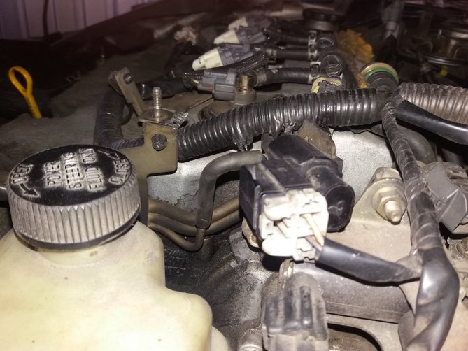

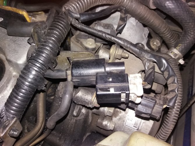

Postprzez damianmatrix1986 » 15 cze 2016, 12:57
Witam mazda 6 136 km 2004 r disel problem z kontrolkami zapalają się od silnika i kontroli trakcji co 100 km i gasną byłem w serwisie blad kolektora oto zdjęcie wadliwej kostki mechanik twierdzi , że od tego by zaczynał

Postprzez Greg88 » 16 cze 2016, 07:36
Czy jest to błąd P2009?

Postprzez tadziol » 16 cze 2016, 07:52
damianmatrix1986 napisał(a):jakie są objawy psujacego się tego zaworka
takie m.in.
damianmatrix1986 napisał(a): zapalają się od silnika i kontroli trakcji
poza tym żadnych innych widocznych i odczuwalnych nie ma.

Postprzez Pawel 32 » 16 cze 2016, 09:56
Objawy zaworu SCV problem z odpaleniem , gaśnie silnik trzeba trzymać go na obrotach . Odepnij wtyczkę od zaworu SCV i odpal powinien od razu odpali.A sam zawór SCV to normalny problem.Kiedyś była akcja Powrót Servis i wymieniali go jak toś upilnował to miał nowy zawur z numerem 600 jak sie nie mylę były wadliwe Pozdrawiam

Postprzez damianmatrix1986 » 16 cze 2016, 11:48
Czyli u mnie jest inny problem zapalają się konttolki nic pozatym w serwisie mechanik pokazal mi wtyczke która niby jest zepsuta napis na niej firmy Mitsubishi czarna zrobie fote i dam linka

Postprzez Greg88 » 16 cze 2016, 12:39
Mowa tutaj o SCV czy VSC?

Postprzez rdy » 16 cze 2016, 13:20
Jak to P2009 to praktycznie żadnych objawów oprócz kontrolek nie ma. U mnie się raz zapala, raz gaśnie, raz świeci miesiąc, raz nie świeci pół roku. Zaworek wymieniałem, i nie świeciło pół roku, teraz znów zaczeło
Można usuwać błąd z kompa, ale jak mu się zachce wrócić to i tak wróci :P
