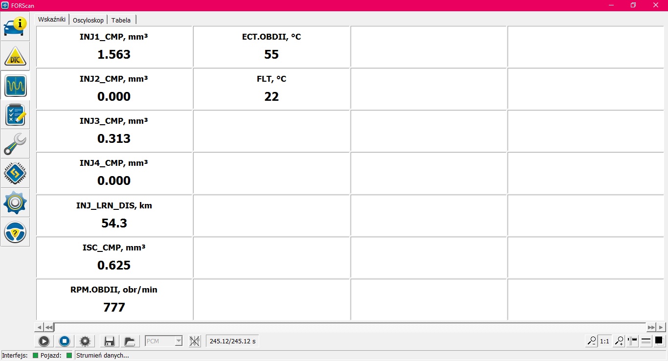

Dopisuję się do tematu. Od jakiegoś miesiąca zauważyłem, że pojawiły się stuki na zimnym silniku przez pierwsze 100-200 metrów, ale tylko przy przyspieszaniu. Tak jakby wtrysk mocno stukał pod obciążeniem. W czwartek ruszyłem spod bloku na zimnym i dotaczałem do świateł na 2 biegu obroty 1500-1800 i szarpało mi autem. W sobotę wymieniłem filtr paliwa – bez zmian. Po 0,5 kilometra problemu nie ma. Od dłuższego czasu obserwuję, że silnik nie działa tak kulturalnie, jak kiedyś.

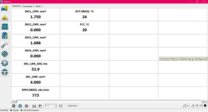

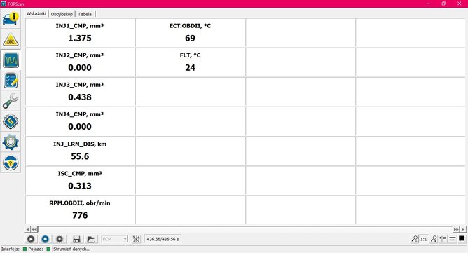

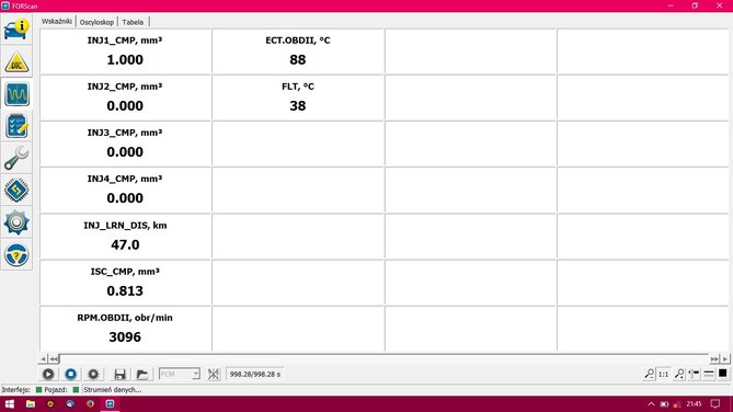

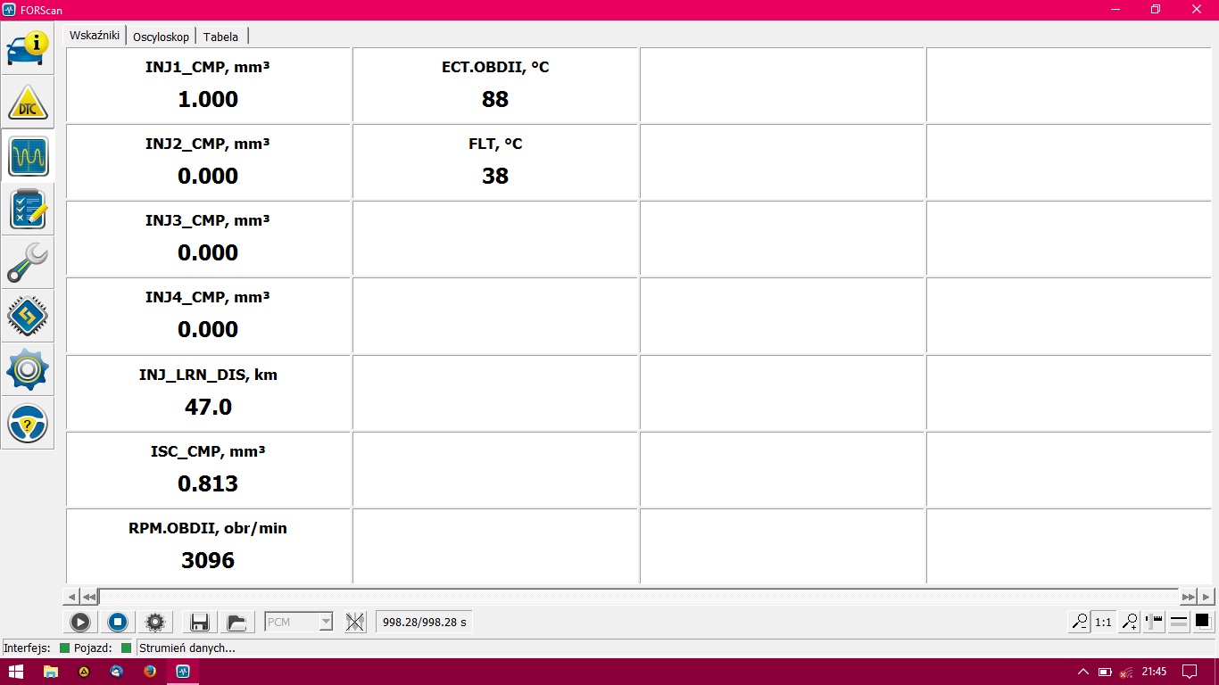

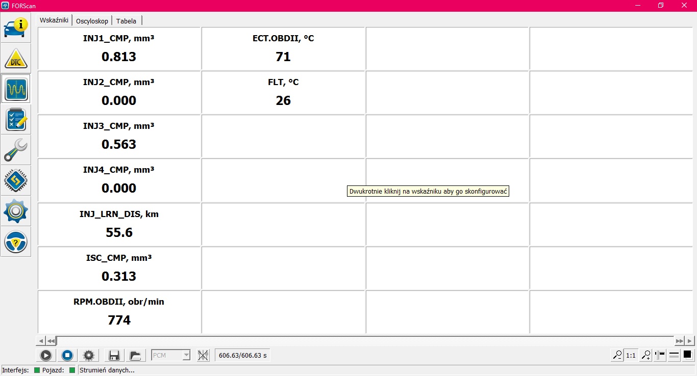

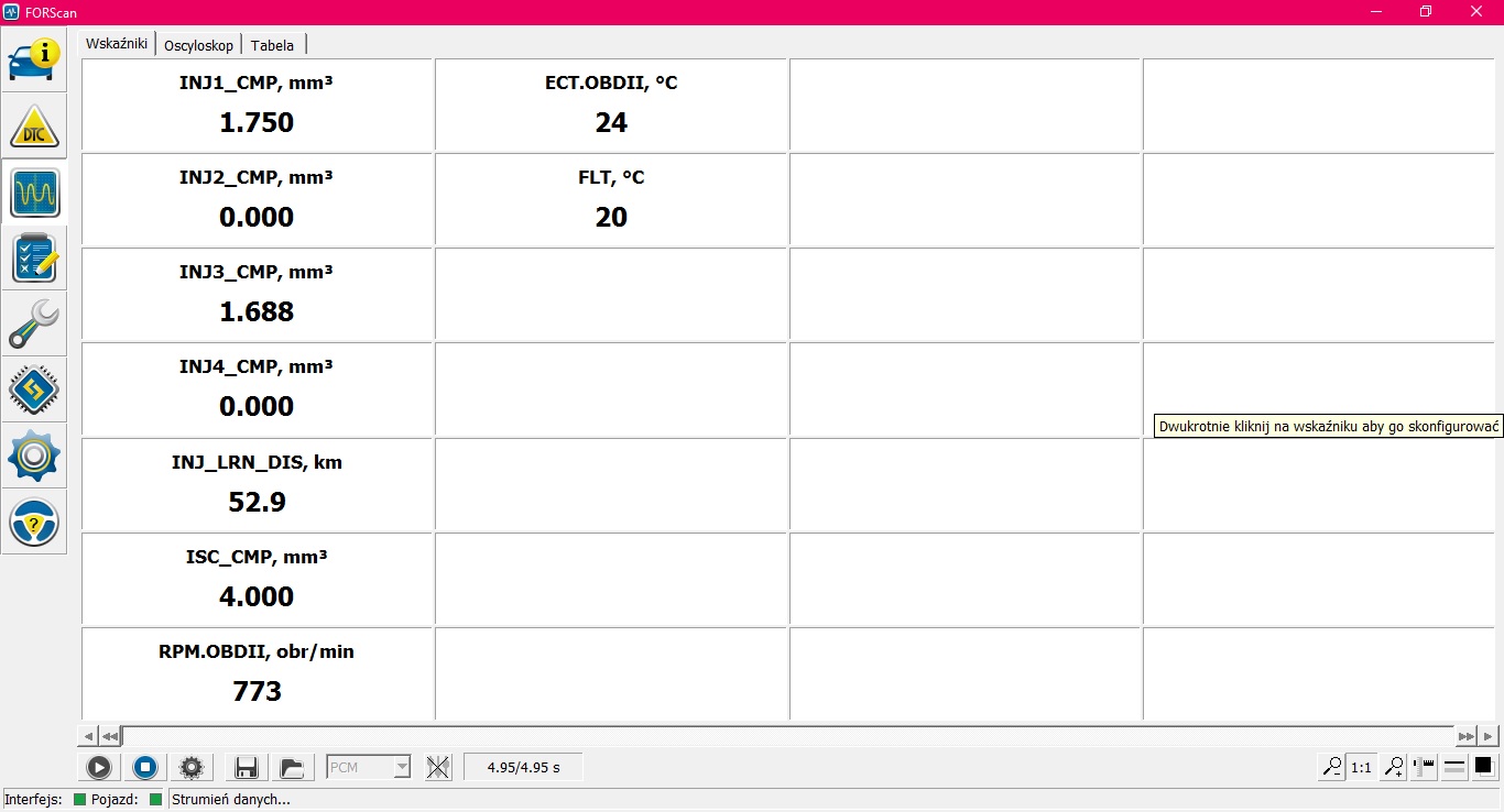

Spisałem korekty wtryskiwaczy Forscanem i wyglądają tak:
Silnik ciepły:
Silnik zimny – następnego dnia:
Zrobiłem dziś test przelewowy wtryskiwaczy (2 razy po 4 minuty – wolne obroty, czasami lekka przegazówka) i wypadł on tak (kolejność wtrysków od lewej stojąc przed autem):

Od jakiegoś 0,5-1 roku kalibracja Forscanem kończy się niepowodzeniem. Wcześniej się udawało. Ponadto w okresie wiosna – jesień komputer w aucie sam co jakiś czas kalibruje wtryskiwacze po zatrzymaniu auta (falowanie obrotów +/– 50 obr./min i silnik pracuje jakby pod zmiennym obciążeniem pomimo puszczonego gazu – widać to zresztą na zrzutach ekranu (INJ_LRN_DIS)).
