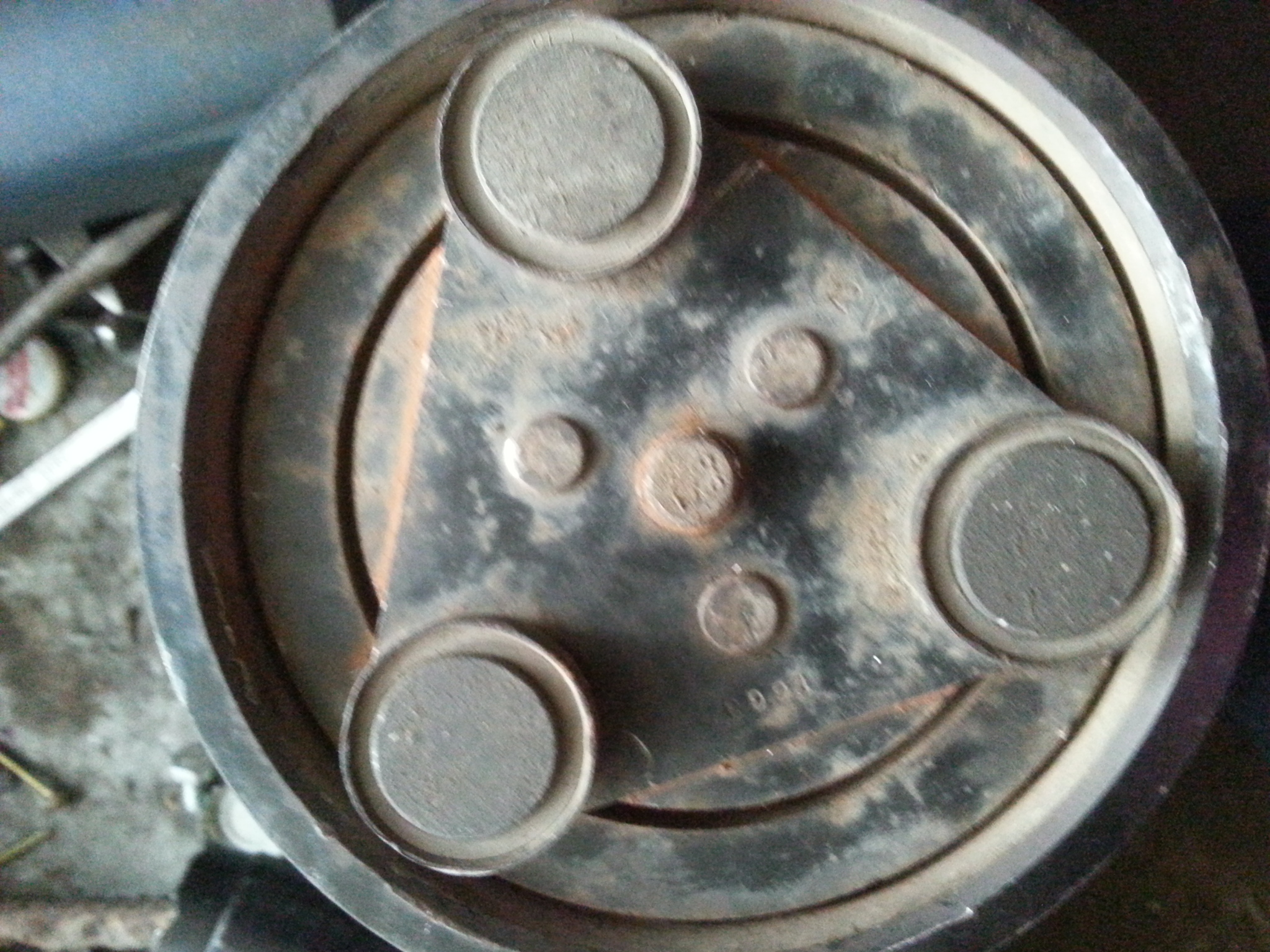

Witam wszystkich!
Chciałem zapytać jak zdjąć ten elektromagnes i w konsekwencji dostać się do łożyska koła pasowego. Odkręcając tą śrubę M6 nie bardzo wiem jaki ściągacz byłby potrzebny, próbowałem coś poszukać z wiedzy internetowej ale nie bardzo mi się udało. Może ktoś z szanownych kolegów i koleżanek się z tym mierzył ? Chętnie się czegoś dowiem

Witam, hałasuje Ci sprężarka ? Miałem ten sam problem dosłownie tydzień temu, odkręcasz tą śrubkę blokując koło by się nie obracało. Bez problemu powinna zejść tarcza sprzęgła kiedy równomiernie ją podniesiesz do góry. Problem robi się przy wybiciu koła pasowego, najlepiej użyć ściągacza ale skąd ściągacz w garażu, jednak nawet kiedy ściągniesz koło pasowe to nie wybijesz łożyska... są dziwne zabezpieczenia łożyska dookoła całego koła dlatego dałem sobie z tym spokój (szukając informacji na ten temat doczytałem, że wymiana tego łożyska może kosztować nawet kilka stów :| ) i za 150 złotych kupiłem inną, sprawną sprężarkę, która mam nadzieję trochę mi posłuży :)

Zdjąć sprzęgło zdejmiesz, pytanie czy potem odpowiednio je ustawisz?
