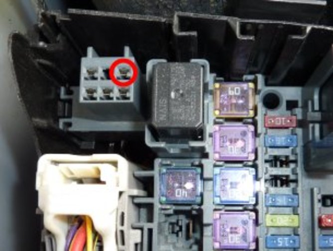

Kasowanie inspekcji olejowej jest nieodłącznym elementem użytkowania Mazdy6 z silnikiem diesla. Procedurę tą należy wykonywać po każdej wymianie oleju, lub co ok. 20 tys km (zaświeci się kontrolka)
Wg. "cardiagnostics" procedura kasowania wygląda tak:
1. Przekręć zapłon do pozycji ON.
2. Połącz pin w czerwonym kółku do masy (karoseria) przewodem.
3. Wciśnij pedał gazu do podłogi i puść 5 razy.
4. Dioda świecy żarowej zamiga 5 razy podczas resetowania – oznacza to, że procedura jest zakończona.
5. Zapłon w pozycji OFF.
6. Wyjmij przewód między złączem i karoserią.
Źródło: http://www.cardiagnostics.be/-now/MAZDA%20M-MDS_bestanden/Tips%20and%20Tricks%20for%20MAZDA%206.htm

Jak to wykonać w aucie keyless (bez stacyjki)???
Od: 11 paź 2015, 21:29
Posty: 6
Auto: Mazda 6 Estate 2.2 Sport (185) 2010
Postprzez bartes76 » 15 paź 2015, 13:52
W aucie z keyless działa dokładnie tak samo :).
Kasowanie inspekcji jest już od dawna również w opcjach forscana, więc można przez elm-a
