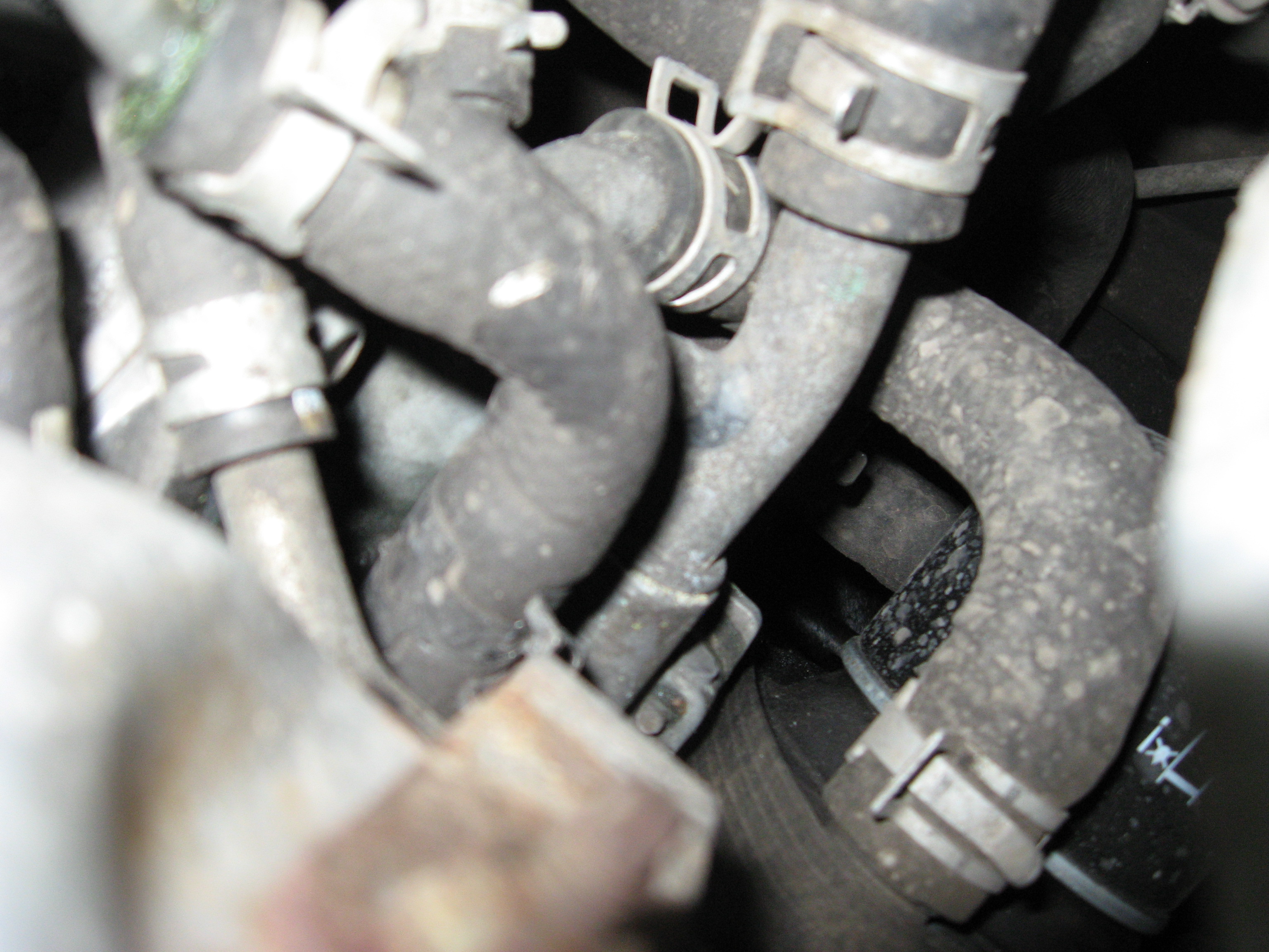

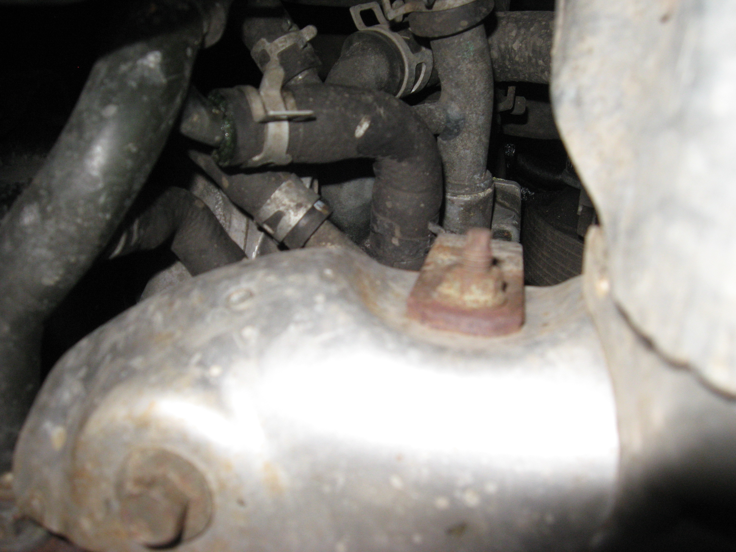

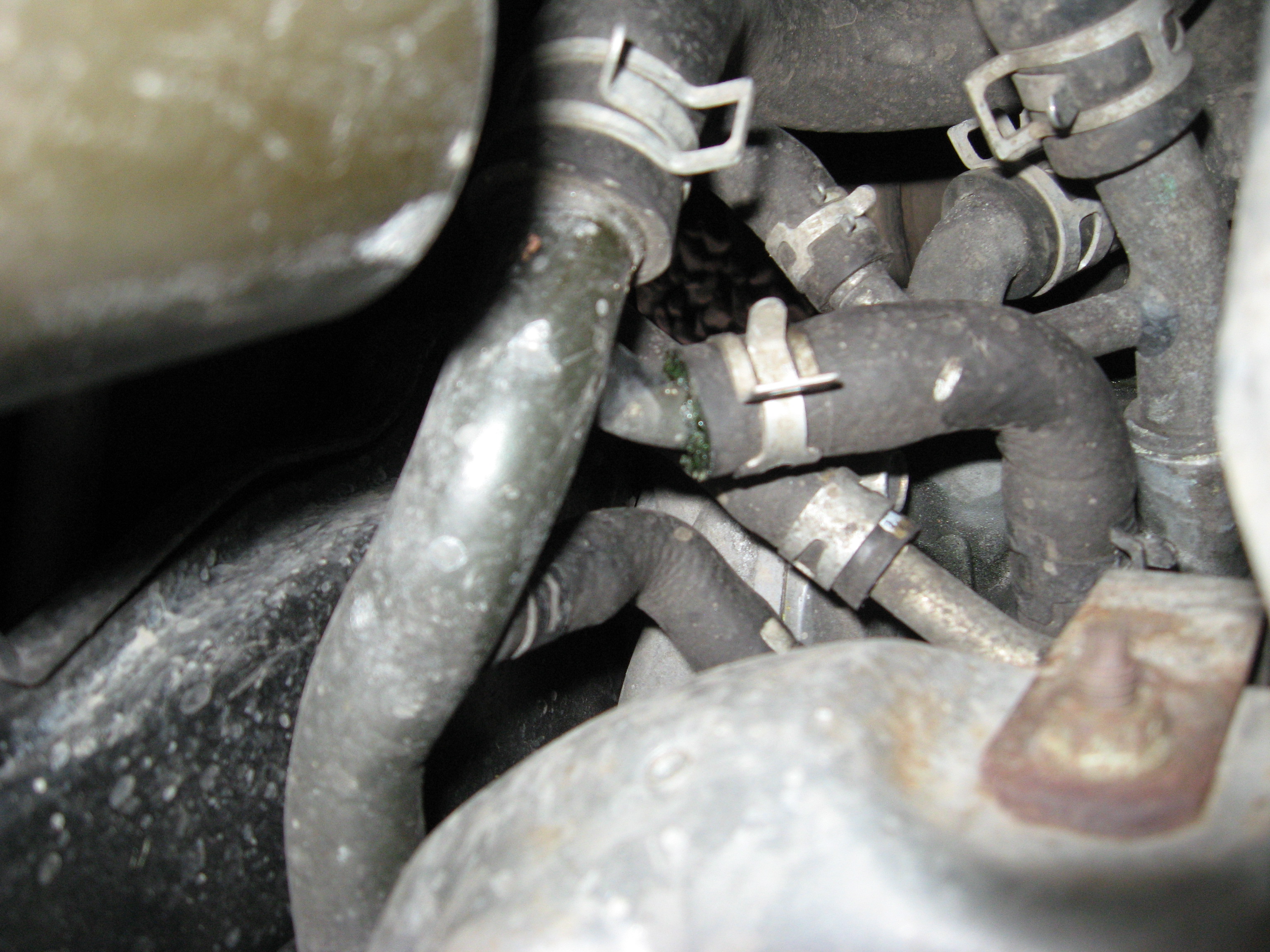

Postprzez m@riusz39 » 26 kwi 2015, 17:28
Nic nie widać, ciężko od góry zrobić zdjęcie spróbuję jeszcze jutro albo podjadę do innego mechanika, a zacznę od tego który wymienił rozrząd.
Dopisano 26 kwi 2015, 18:45:
Tylko takie udało mi się zrobić.

Postprzez m@riusz39 » 1 cze 2016, 12:29
Wyciek robił się coraz bardziej intensywny, w końcu auto wylądowało u mechanika.
Okazało się że wąż jest pęknięty pod – nie wiem jak to się fachowo nazywa – objemką metalową.
