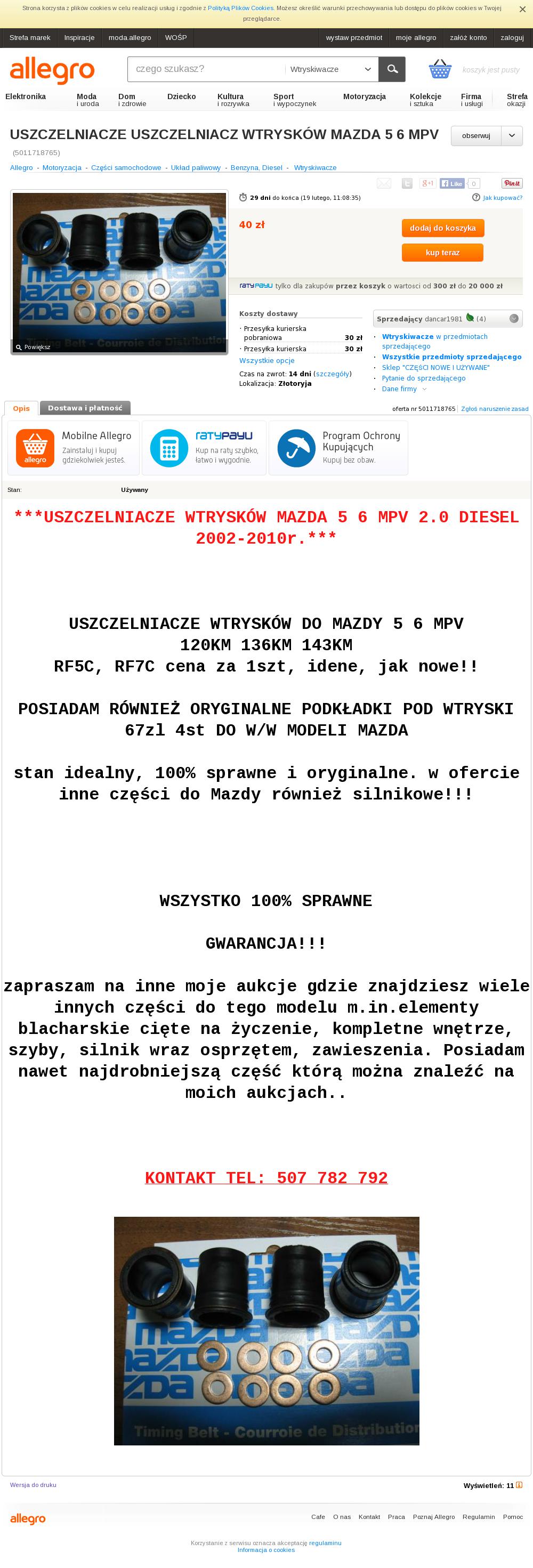

Tam ie ma oringów... jeśli dobrze Cię rozumiem to masz do wymiany uszczelniacze metalowych przewodów wtryskowych.
http://allegro.pl/uszczelniacze-uszczelniacz-wtryskow-mazda-5-6-mpv-i5011718765.html

Czyli pomiędzy uszczelniaczem a wtryskiwaczem nie powinno być oringu ?
Te uszczelniacze to chyba tylko oryginalne można kupić ,czy może wiecie coś o zamiennikach bo ja z takowymi sie nie spotkałem ?

Witam dolacze sie do tematu. W mojej mazdzie rowniez cieknie przy tych przewodach paliwowych, wczoraj kupilem takie uszczelniacze jak na zdjeciu ( niestety przeplacilem bo po 68zl dalem ) mam do wymiany 2 szt. Czy ktos podpowie jak je wyciagnac i wlozyc nowe? Duzo z tym klopotu??

Po 68 zl to nie drogo,a zdradzisz gdzie kupiłeś? Chyba że wiesz gdzie można kupić tańsze,bo te na allegro sa po 40+ 30 wysyłka ,a sprzedający wysyła w jednej paczce tylko jeden uszczelniacz.

Na allegro kupilem 68 za uszczelniacze i 10 za wysylke. Ale byly ostatnie 2 szt. Kupilem i aukcja sie skonczyla, czekam bo moze dzis przyjda do mnie. Podobno oryginalne mazdowskie.

Uszczelniacze węży metalowych można kupić u Riki -ego. Niestety nie są tanie.
Koszt 1szt. to około 65-68zł.
Uszczelniacze te wyjmuje się np. bardzo cienkim a szerokim śrubokrętem, ja podwadzałem cienkim nożem. Podwadza się za tą metalową część raz z jednej raz z drugiej strony. Oczyszczamy gniazda szmatką – pozbywamy się wszelkich zanieczyszczeń. Zakładamy nowe. Przecieramy również nakrętki węży metalowych z brudu i montujemy na sucho.
