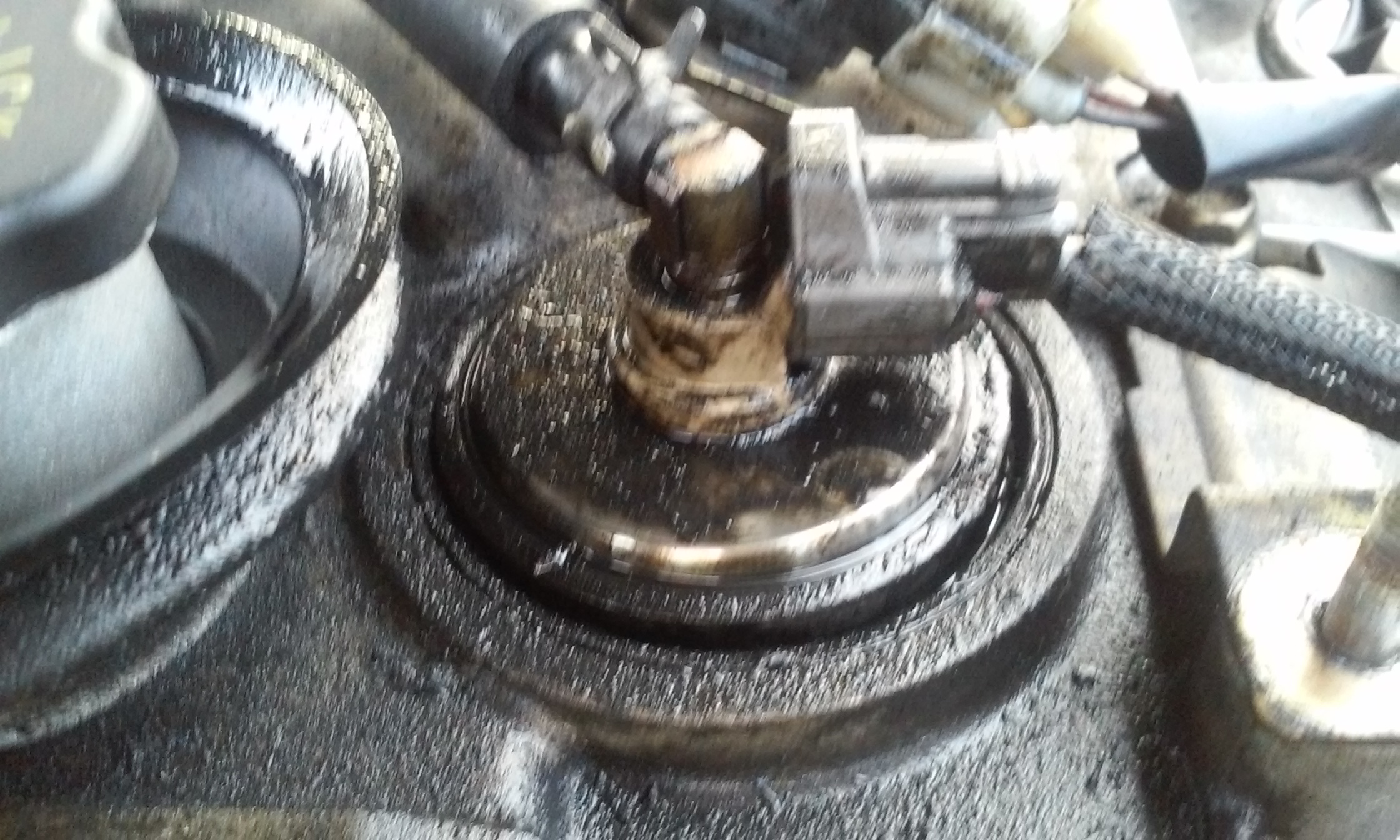

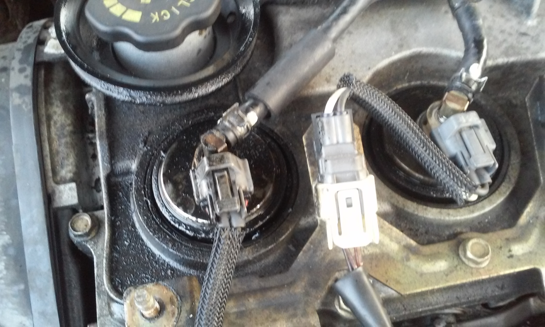

Witam jestem nowy w mazda speed mam 6 2,0 d 2003 136 km przez 1,5 roku kompletnie nic się dzialo złego z madzią jednak przed świętami rozszczelniło się gniazdo wtrysku ,drugi obok jest też lekko upocony od oleju .Przebieg jest oryginalny ponieważ osobiście kupowałem od prywatnej osoby w Niemczech obecnie wynosi 238 tys.czy ktos mial z Was podobny problem?

Daj zdjęcia jak to wygląda. Po za tym od czasu do czasu te uszczelnienia po prostu puszczają.

Postprzez sparrow » 28 gru 2014, 18:11
jutro wstawię zdjęcia, mam nadzieję że to nic grożnego

Nie zastanawiaj sie tylko zmien komplet z podkladkami. Zapewnisz sobie bezawaryjna jazde. Tak jak pisal kolega wyżej to sie zdarza, ale lepiej tego nie bagatelizowac.

Postprzez smile » 31 gru 2014, 18:53
Do wymiany masz przynajmniej jedno uszczelnienie wokół wtrysku. Poza tym wzrost ciśnienia pod pokrywą zaworów mogło być spowodowane nieszczelnością podkładek pod wtryskami. Do zrobienia podkładki pod wtryskami i sprawdzenie smoka olejowego.

Postprzez sparrow » 18 sty 2015, 11:08
witam, udało mi się uporać zamówiłem wszystkie części oryginalne,wyszło niecałe 900zł. plus robota, tak jak pisaliście wymienione zostały wszystkie elementy

Postprzez Enduro » 15 lut 2015, 23:47
to raczej efekt rozlania oleju przy jaego nalewaniu..

Postprzez smile » 15 lut 2015, 23:53
Robert... ale ten olej nie wygląda na świeży.. Ty zalewasz czarny olej do silnika czy raczej przejrzysty?

Postprzez Enduro » 16 lut 2015, 00:08
po rozlaniu oleju nastepuje insensywne oblepianie kurzu szczegolnie w tym miejscu.
