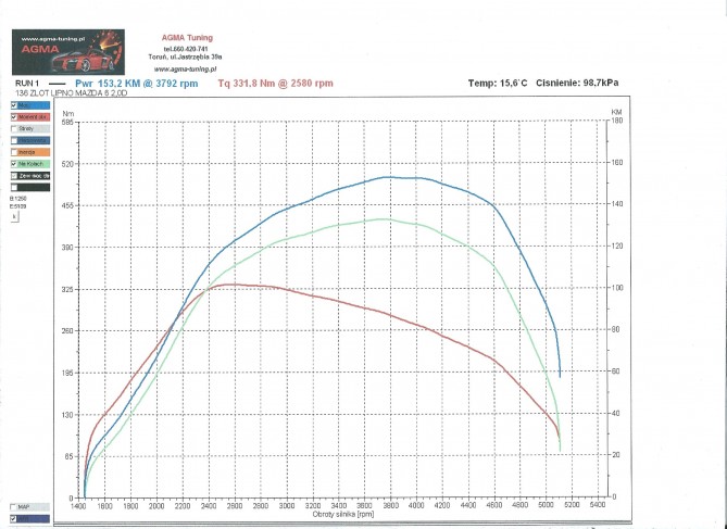

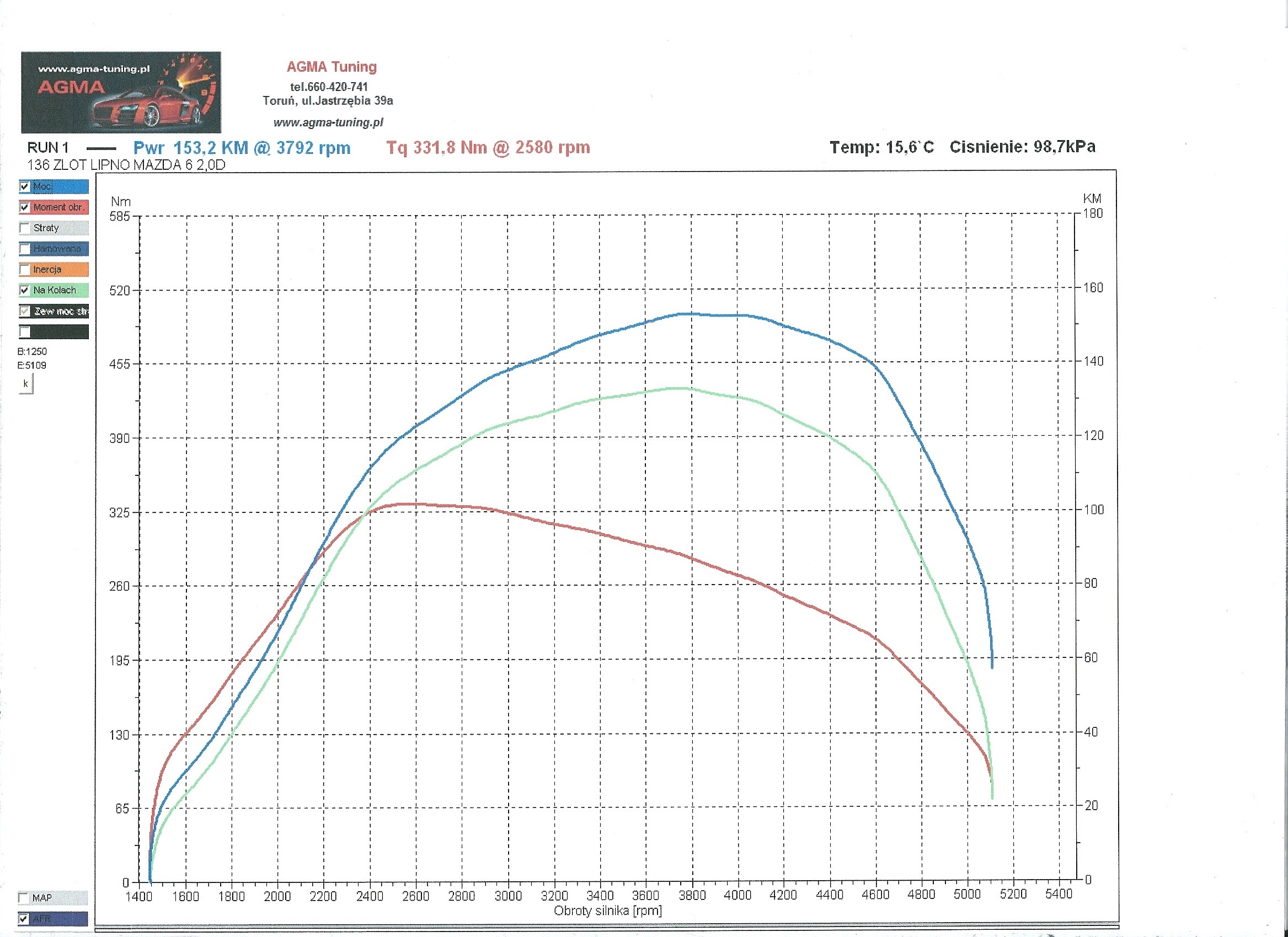

Postprzez Crenshaw » 3 sie 2014, 20:29
Mandey, każdy silnik diesla ma zapłon samoczynny :P
a co do mocy i wykresu to łap to, wykres z hamowni Nightfalla <spoko>

Grzyby ze swojego 136KM miał 152 KM i 344 Nm
No niestety wykresu brak.

Postprzez Mandey » 3 sie 2014, 21:09
bieski napisał(a):Grzyby ze swojego 136KM miał 152 KM i 344 Nm
To napiszę takie wartości, przy obrotach podanych na wykresie podesłanego przez Crenshaw'a :D

bieski napisał(a):tam ma być wykres obroty/predkość.
Moc znamionowa i moment przy obrotach, więc z wykresu chyba to jest odpowiedź na to pytanie? :>

Postprzez rafałmazda » 4 sie 2014, 14:25
może trochę pomogę :D nic mi nie wiadomo, żeby pod maską coś było robione <oczko> a zauważyłem po wykresach innych, że mamy lekko zaniżoną moc w papierach :P u mnie jest tak:
