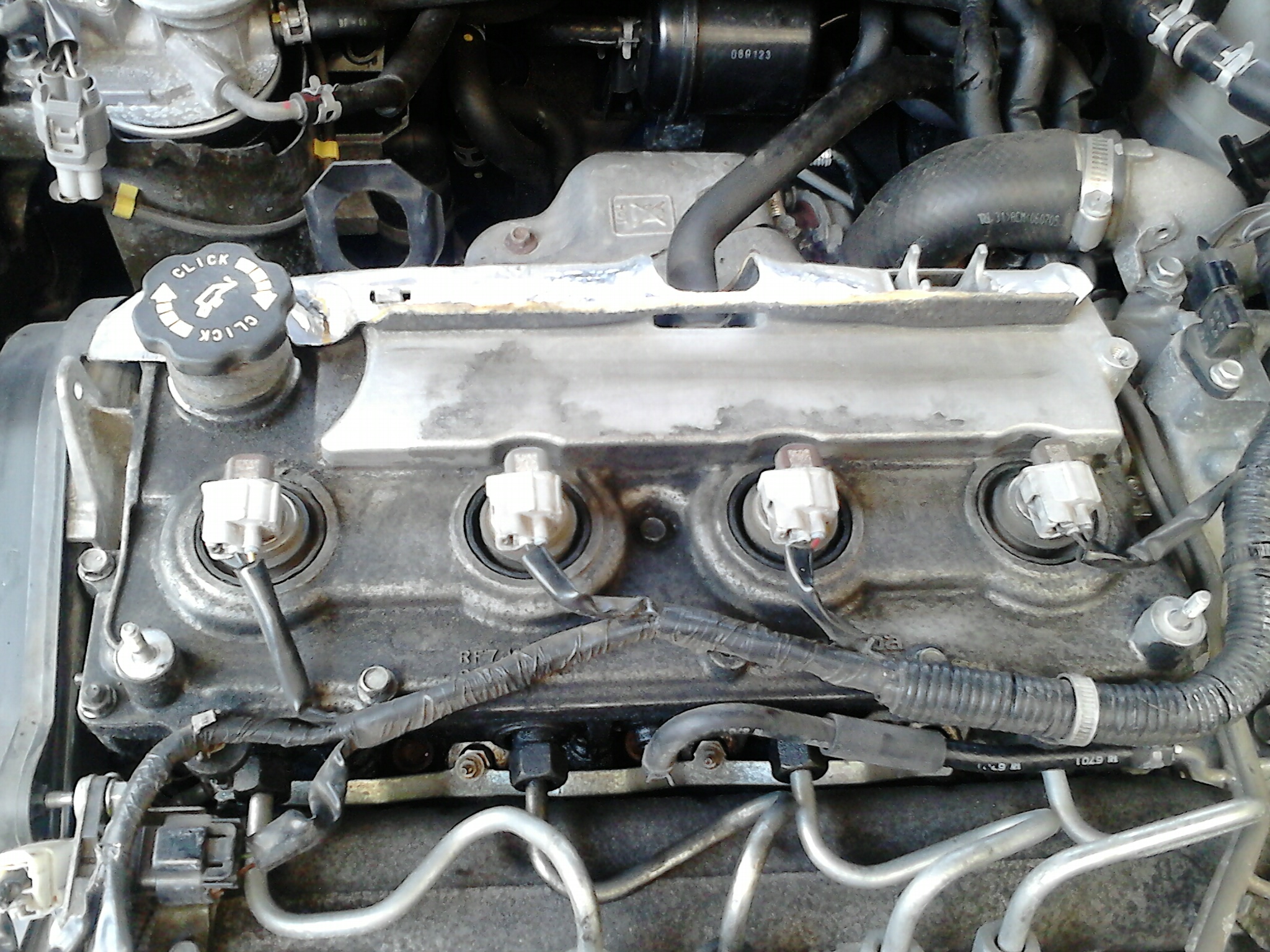

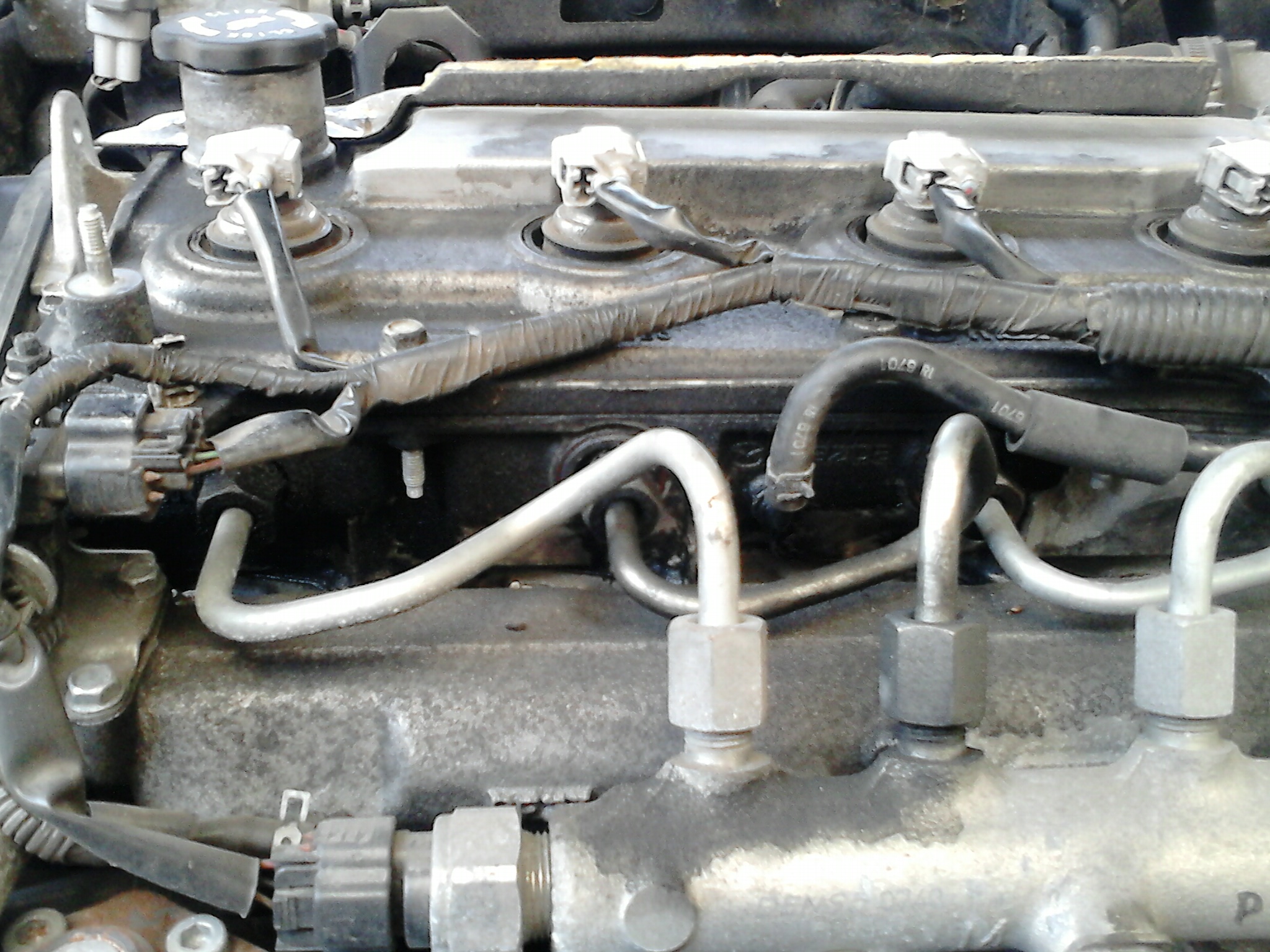

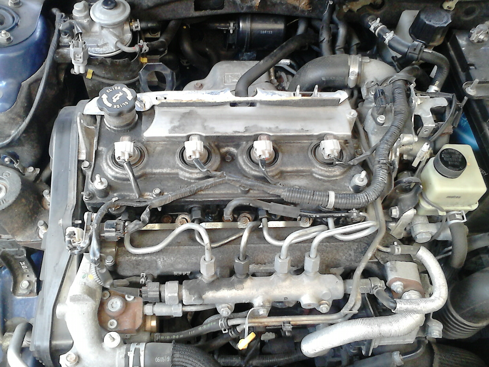

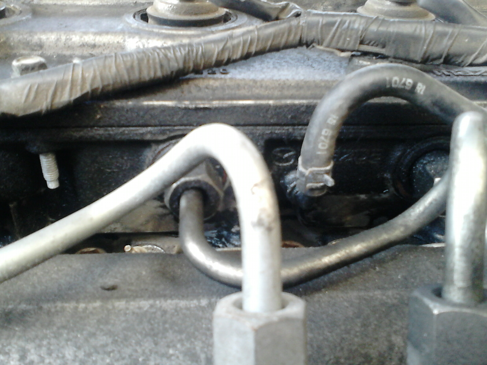

Witam ma problem cieknie mi olej i nie jestem dokładnie pewien skąd myślę ze z pod klawiatury bo uszczelka pod głowicą to nie jest dodam parę fotek z góry dziękuje za pomoc jakom otrzymam

Wymień sobie uszczelkę klawiatury oraz uszczelniacze boczne wtrysków tam gdzie wchodzą rurki wtryskiwaczy.

Skorzystaj z fotorelacji kolegi dobrzyn z wymiany podkładek pod wtryskiwaczami. Jak jeszcze tego nie zrobiłeś to będzie okazja upiec dwie pieczenie ;)
Po zdjęciach jeszcze widać jakby górne uszczelniacze wtryskiwaczy coś puszczały, bo chyba nie jest to olej z pod korka. Jednak trzeba to sprawdzić. Te wszystkie z pozoru zwykłe gumeczki trochę kosztują.

zerknij tutaj viewtopic.php?f=90&t=128225 tam są na zdjęciu wyraźnie zaznaczone przelewy i uszczelnienia, o których piszą koledzy wcześniej.
Jeżeli masz już poziom X na bagnecie, oznacza to konieczność wymiany oleju (i reset inspekcji olejowej).
Co do rurek to nie widzę potrzeby kupna nowych.
