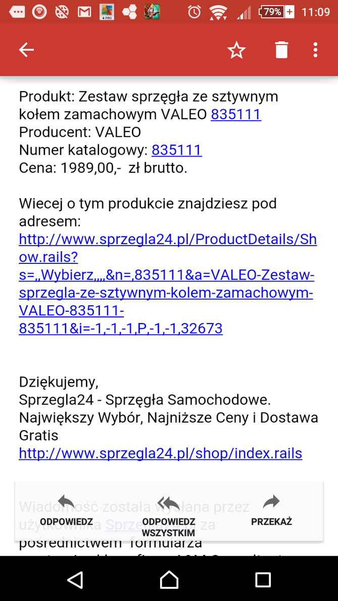

Witam panowie znalazłem coś takiego do mazdy 6 Sztywne sprzęgło/koło zamachowe Mazda 6 2.0 Diesel oto ich strona http://www.sprzeglo.com.pl/produkt/Zest ... 1-id32673/ cena netto 1617 zł za komplet będę do nich dzwonic bo mają niby 2 komplety dostępne

Nie dzwoniłem odłożyłem ta sprawę z powodów finansowych na póżniej ale szukając po sklepach motoryzacyjnych napotkałem się na komplet koło zamachowe luk za 2000 zł ,czy warto trudno powiedziec . Sam nie wiem co zrobic ? bo mnie czeka wymiana kupic dwumase za 2800 zł komplet luka czy regenerowac w avanti W moim aucie poprzedni właściciel regenerował dwumase w avanti wszyscy chwałą i mam już zrobione 80 tys km na niej odczuwalne jest drgania na karoseri na postoju lub przy przyspieszaniu przy 2 tys i draganie przy ruszanie na 1 biegu , a tak żadnych innych oznak niema ,trzeba się dobrze zastanowic
Ja zainstalowałem to Valeo. Mechanicy nie mieli żadnych problemów z montażem. Powiem tak. Gdyby to było nowsze auto to bym się nie zastanawiał i instalował dwumasę ale żadną regenerowaną – nową. Teraz gdy mam auto o wartości niewiele większej niż nowy zestaw z dwumasą, to się wogóle nie kalkuluje.
Na valeo przy spokojnej jeździe jest świetnie. Na wolnych obrotach nigdy, powtarzam nigdy nie miałem tak spokojnej pracy silnika (auto mam 7 lat), nawet teraz zimą. Poprosiłem wcześniej mechaników aby dobrze sprawdzili poduszki Nie sądziłem że luźna dwumasa ma taki ogromny wpływ na wibracje. Na biegach 1 i 2 auto pracuje świetnie. Sprzęgło działa idealnie – bez szarpania, lekko i miło. W zasadzie przełączanie wszystkich biegów odbywa się bezproblemowo.
W tej beczce miodu jednak jest łyżka dziegciu. Od 3 biegu w górę przy mocniejszym przyspieszaniu pojawiają się wibracje im wyższy bieg i silniej wcisnę gaz tym większe. Na 5 biegu i pedał do podłogi robi się nieprzyjemnie. Poczekam czy może coś się jeszcze ułoży ewentualnie znajdę, co wpada w rezonans, zestaw testuję 3 dzień, może kiedy zrobi się cieplej, może będzie inaczej. Dam znać za miesiąc.
