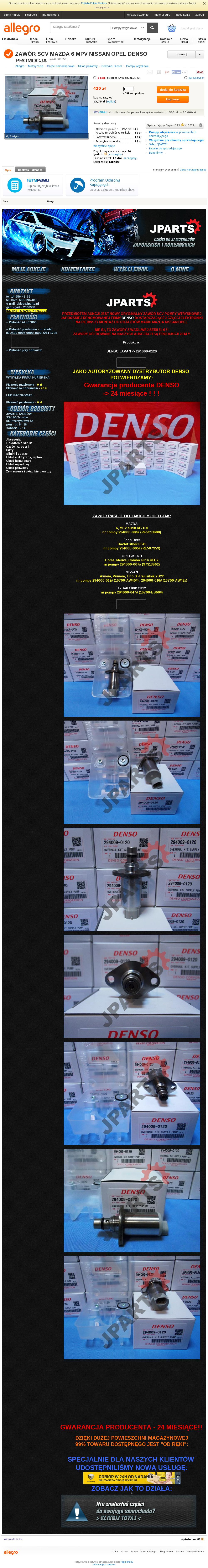

Postprzez Yackoba » 29 maja 2014, 16:48
Witam , jeżeli chcesz kupić nowy zawór scv do swojej Mazdy którą masz w podpisie wymienioną to pasuje np ten
http://allegro.pl/zawor-scv-mazda-6-mpv ... 08058.html

Postprzez ganiap123 » 29 maja 2014, 19:53
No właśnie ten nie pasuje
MAZDA 6, MPV silnik RF-TDI
nr pompy 294000-004# (RF5C13800) a u mnie końcówka modelu to 006 i jest problem

Postprzez Leoo » 29 maja 2014, 22:19
ganiap123 napisał(a):No właśnie ten nie pasuje
Mam identyczne auto i SCV kupiłem dokładnie taki, jak na zdjęciu Yackoba.

Postprzez bieski » 2 cze 2014, 09:28
ganiap123 napisał(a):u mnie końcówka modelu to 006
Modele z końcówką 006 są wadliwe i zostały wycofane z rynku. Zostały zastąpione modelem 066.
Ten z linku jest ok.
