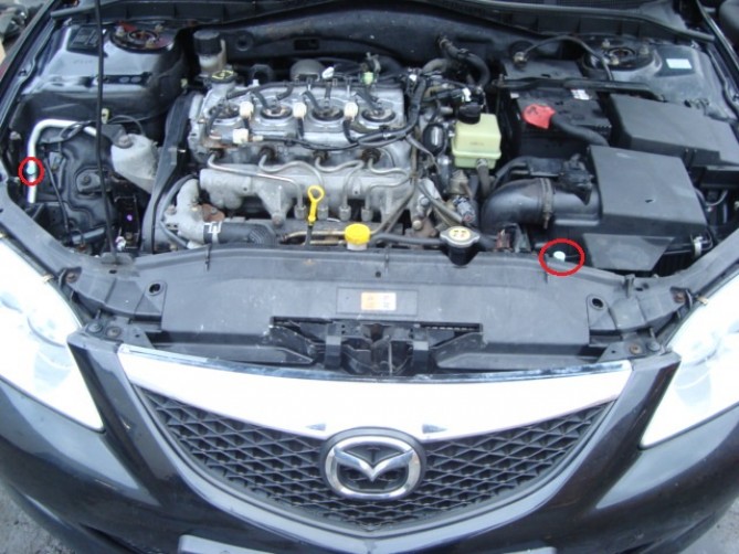

Witam.
Mam pytanie do Was, zaznaczone na zdjęciu w kółka kurki "L" i "H" służą do odpowietrzania układu chłodzenia? Czy zapowietrzony układ może być przyczyną przegrzewaniem się silnika?

Postprzez kkk28 » 27 maja 2014, 21:20
Czescv to sa zaworki os klimy a nie chlodzenie silnika
