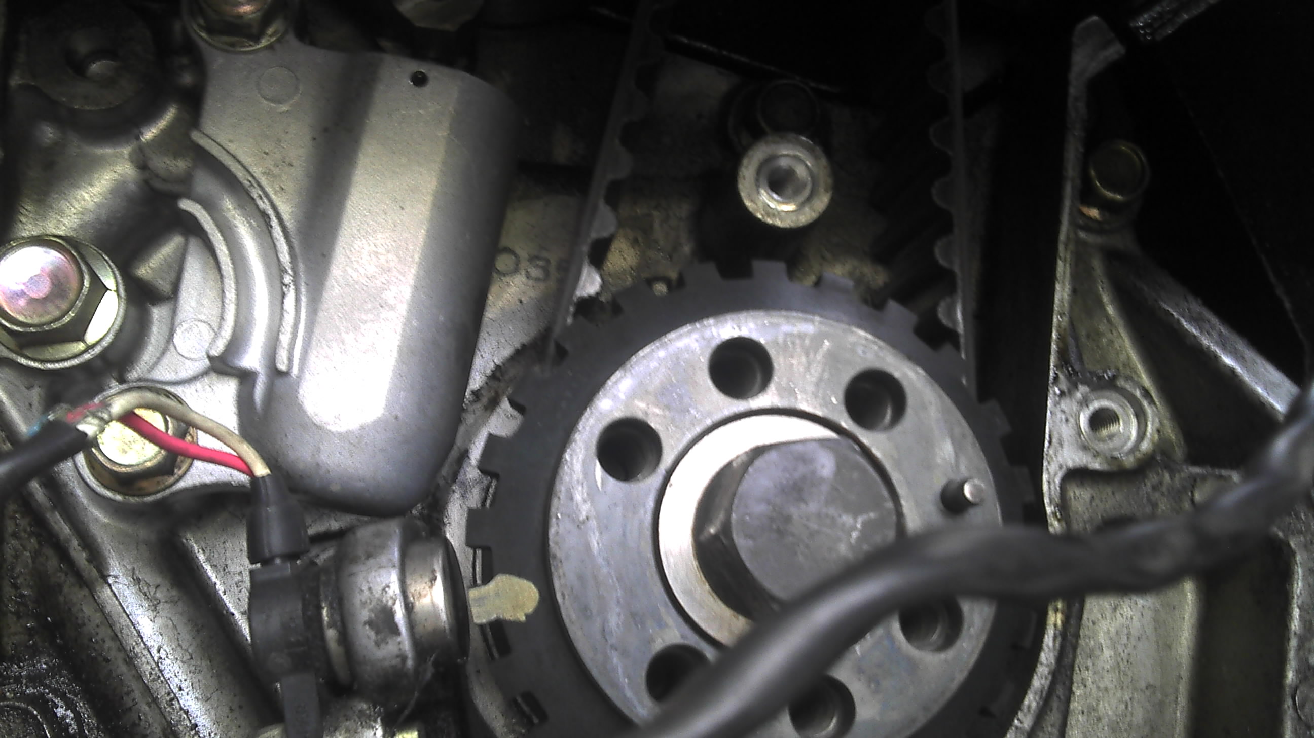

Postprzez kingiru » 5 maja 2014, 16:58
Rozebrałem dzisiaj wszystko... trochę roboty było... ciasno strasznie z dojsciem :(
Jak to wyglada:
1. Rozrzad byl wymieniany ma przejechane 38.000tys
2. Rolki NTN, pasek mitsuboshi
3. Pompa wody raczej nie wymieniana...
Mimo rozebranej obudowy ciezko stwierdzic dokladnie skad ten dzwiek.
Jak dla mnie centalnie wychodzi z kola pasowego w kierunku pompy wody.
Jutro jestem umowiony do mechnika, zobaczymy jaki bedzie werdykt...

Postprzez kingiru » 5 maja 2014, 19:21
no wlasnie, wlasnie lepiej zeby to nie bylo to... ale dzwiek ewidentnie jest za kolem pasowym silnika.
Jak jest zimny to jest glosniej, po nagrzaniu jest ciszej...
Nawet o tym nie mysle, nie znam sie tyle na mechanice, ale domyslam sie jakby to bylo to,
to nie bedzie wesolo <płacze>
Na zdjeciu, po zdemontowaniu kola pasowego, dzwiek wlasnie wydobywa sie zza kola. Chyba ze przenosi sie z pompy wody (tak sobie wmawiam, bo z dwojga zlego lepiej zeby bylo z pompy ;))

Postprzez tadziol » 5 maja 2014, 19:54
na Twoim miejscu postąpiłbym w następujący sposób:
Rozrząd na razie zostaw w spokoju,choć i tak czeka Cię jego wymiana.Taki pasek jak masz narobił już niejednych zniszczeń u wielu ludzi.
Spuść olej,zdejmij stalową miskę olejową.
Dokładnie sprawdź drożność sitka na smoku pompy oleju.
Obracając wałem korbowym dokładnie sprawdzaj wszystkie zęby napędu pompy oleju.
Ręcznie sprawdź luz osiowy pompy oleju poprzez delikatne ruszanie zębatką pompy prostopadle do osi jej obrotów.
Pioteq25 napisał(a):Biorę rurkę gumową sr wew ok5mm, długość 1-1,5m i przykładam jeden koniec do ucha, a drugim szukam skąd wydobywa się dźwięk. Metoda prosta i skuteczna
nic innego jak stetoskop <spoko> każda droga jest dobra,która prowadzi do celu,a najlepsza ta najkrótsza. <oczko>

Postprzez kingiru » 6 maja 2014, 17:16
Mechanik stwierdzil, a w sumie nic nie stwerdzil... ze kolejnym naturalnym etapem jest wymiana rozrzadu.
Niestety ta opcja jest kosztowna, zeby tylko stwierdzic czy to jest to czy nie.
Chyba faktycznie przed wydaniem 1500zl, najpierw sciagne miske olejowa.
Na zimnym silniku jest glosniej, po rozgrzaniu ciut ciszej. Faktycznie objaw przypomina ewidentnie, jakas rolke, lozysko. I czy pompa olejowa czy tez jej naped wydaje tak glosny dzwiek z silnika?

Postprzez Leoo » 6 maja 2014, 18:42
kingiru napisał(a):najpierw sciagne miske olejowa
To brzmi jak łożysko. Przy 750 obr/min kulki suchego łożyska mogą dawać taki efekt. Jak dla mnie to rolka albo pompa wody. Pompa oleju obraca się z prędkością wału, więc raczej nie ona.
Koło napędowe pompy oleju ma zęby skośne, jednak w wypadku dużego zużycia panewki jej osi, utrata osiowości kół zębatych może dać podobny efekt akustyczny, który przechodzi w świst po zwiększeniu obrotów.
Rozmontujesz i wszystko się wyjaśni.
