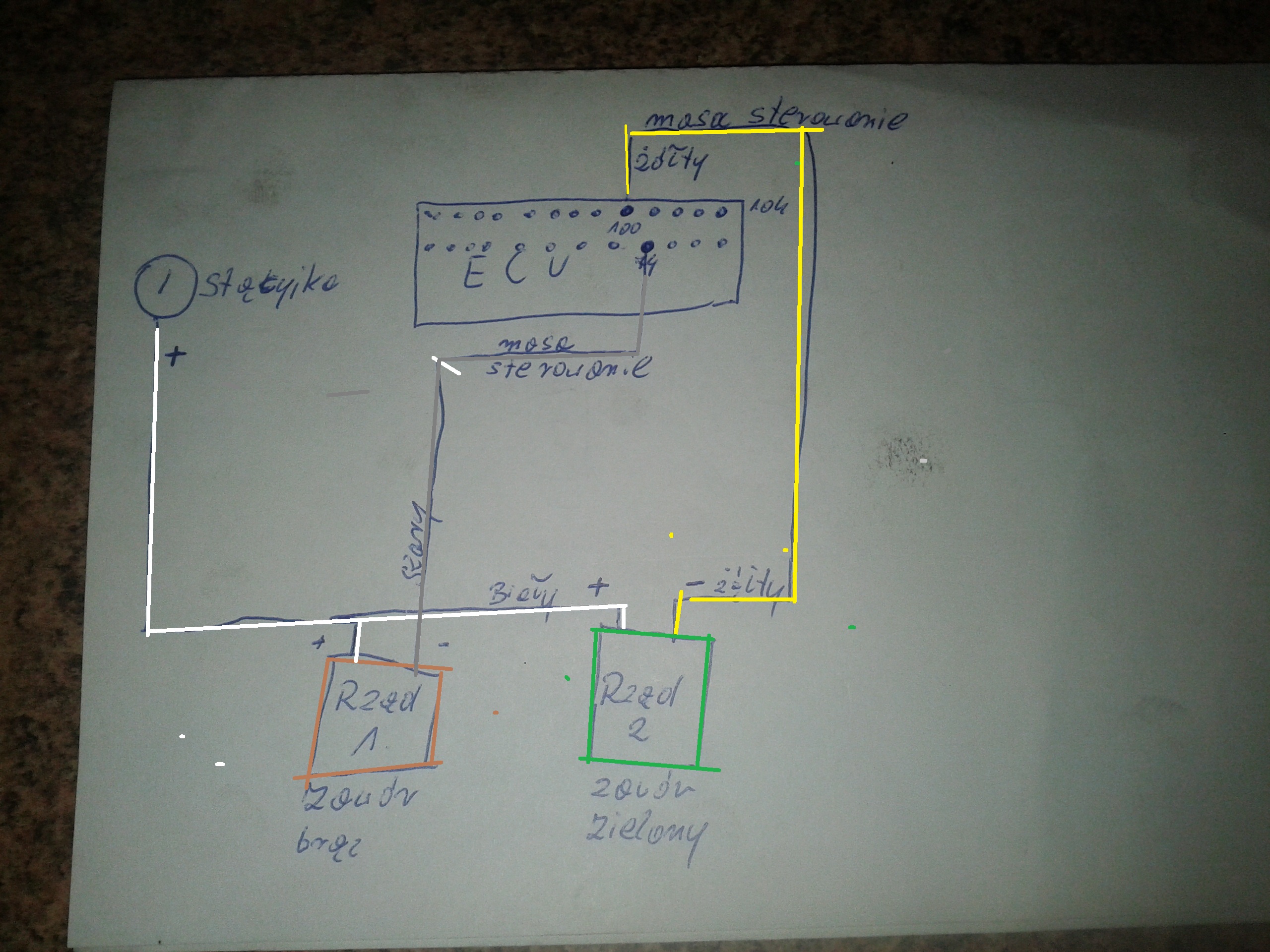

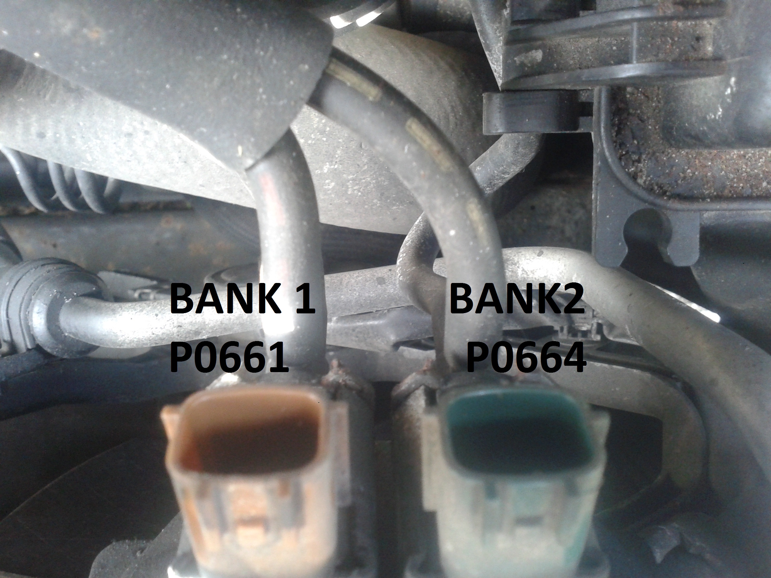

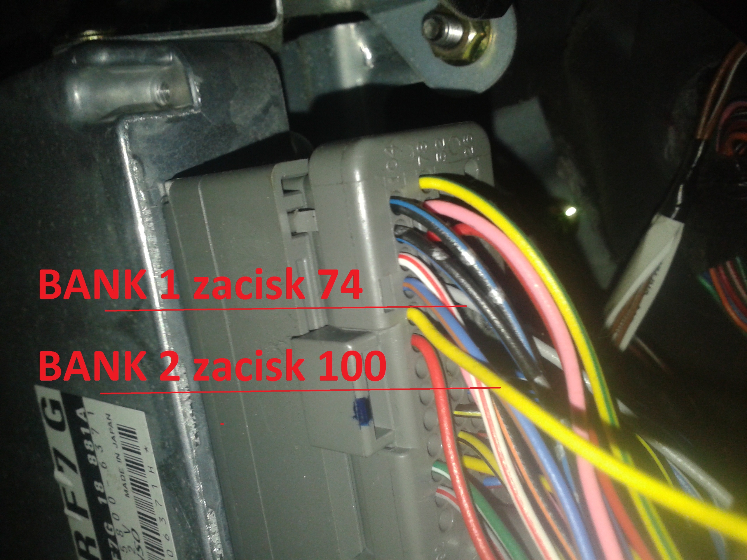

Witajcie opisze wam problemy dotyczące zaworków podciśnienia Mazda 6 2.0 CITD 136km 2002-2004.Otóż borykacie się z problemem kodu błędu P0664lub P0661.Mianowicie opis błedu jest Kontrola Zaworu Zmiany Przekroju Przepustnicy BANK 1 i BANK 2 czyli te dwa górne zaworki koło filtra powietrza brązowy i zielony czyli bank 1 to Brąz a bank 2 to zielony. Sprawdzenie ich jest obecnie bardzo proste odepnij wtyczki zapodaj napięcie od akumulatora 12v nie zależnie plus czy minus powinien pykać po drugie załóż wężyk na zaworek wdmuchując powietrze i zapodaj napięcie powinna być reakcja w przepływie powietrza jesli to jest OK zbadamy napięcia na wtyczkach. Biały przewód to zasilenie plus po zapłonie 12v BANK1 BANK2 wspólne.Przejdzmy do Wtyczki zielonej BANK2 jest tam żółty przewód masowy ZNANA USTERKA PRZETARTY PRZERWANY PRZEWÓD idący aż do ECU zwany komputerem silnika znajdujący sie pod kierownicą podpięty pod zacisk nr100 odetnij go tak abyś mógł przylutować drugi nowy przeciągnij byle jak i podepnij do wtyczki zielonej nie zapomnij też odciąć przewód stary żółty od wtyczki i przylutuj nowy Skasuj błędy Jeśli chodzi o kod błędu P0661 BANK 1 tak samo tylko wtyczka przewód szary zacisk w ecu 74..Mogę również opisać dolne 3 zaworki dwa czarne i 1 zielony pisać na audi80@onet.com.pl
