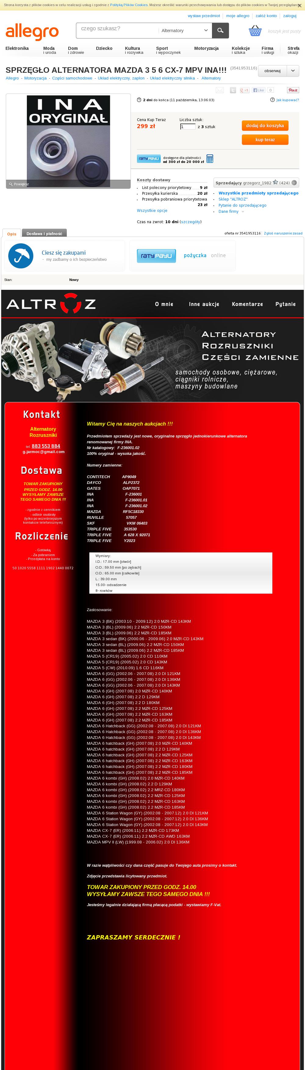

Chodzi Tobie o kolo pasowe alternatora? za ile kupiłeś te sprzęgiełko? znalazłem na allegro za 300 zl (
http://allegro.pl/sprzeglo-alternatora- ... 53116.html ) dobre czy oryginalny tylko ?
Można na tym przejechać 800 km ? jest to bezpieczne ? obecnie za granica siedzę a dlaczego to tylko słychać przy tych obrotach?

Tak właśnie o to mi chodzi. Już dokładnie nie pamiętam ile kosztowało ale gdzieś w przedziale 150-250 zł.
Mechanik powiedział że można na tym jeździć ale nie agresywnie. Jeździłem tak z półtora tygodnia (po tygodniu te stuki się nasiliły) i nic się nie stało ale nie były to długie trasy. Może to słychać dlatego że w tym przedziale obrotów są większe drgania silnika to są tylko moje przypuszczenia.
