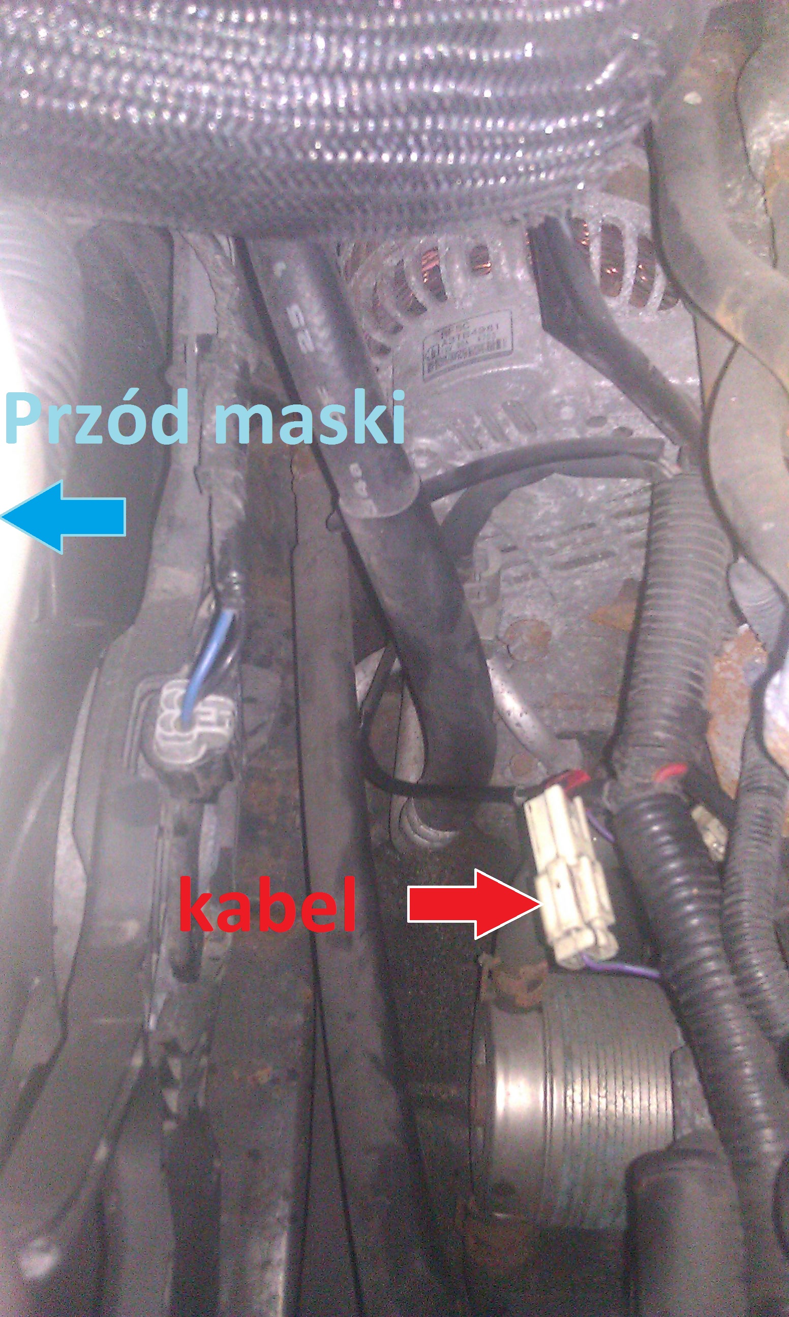

Witam, miałem problem z odpalaniem przekrecałem kluczyk i słychać pstrykniecie i nie odpalała.
Przepatrzyłem wszystkie przekaźniki, bezpieczniki komputer pokładowy aż udało się odpalić.
Znalazłem przyczynę jest nią przewód lub wtyczka łącząca od niego jednożyłowa. Przeczyściłem nadal to samo pytanie do czego jest idzie gdzieś pod alternator. Musze podjechać na kanał, żeby dojrzeć od czego on jest. Może ktoś potrafi powiedzieć, czy mogę go odłączyć (bo pali bez niego) do czego on jest ?

Witaj, prawdopodobnie jest to przewód od elektromagnesu sprężarki klimatyzacji...

Postprzez sibul » 19 sie 2013, 20:07
Dzięki za odpowiedz ale w jaki sposób on wpływa na zapłon ? Mazda przestaje odpalać po kilku razach
jak nie chce odpalić ruszam ten przewód i zapala <glupek2>

Postprzez Janusz626 » 19 sie 2013, 20:17
A może wewnątrz wiązki cos nie laczy.
Odepnij ten przewód i zobacz czy Klima się zalacza, i wtedy poruszaj wiązka i sprawdź czy silnik zaskoczy....

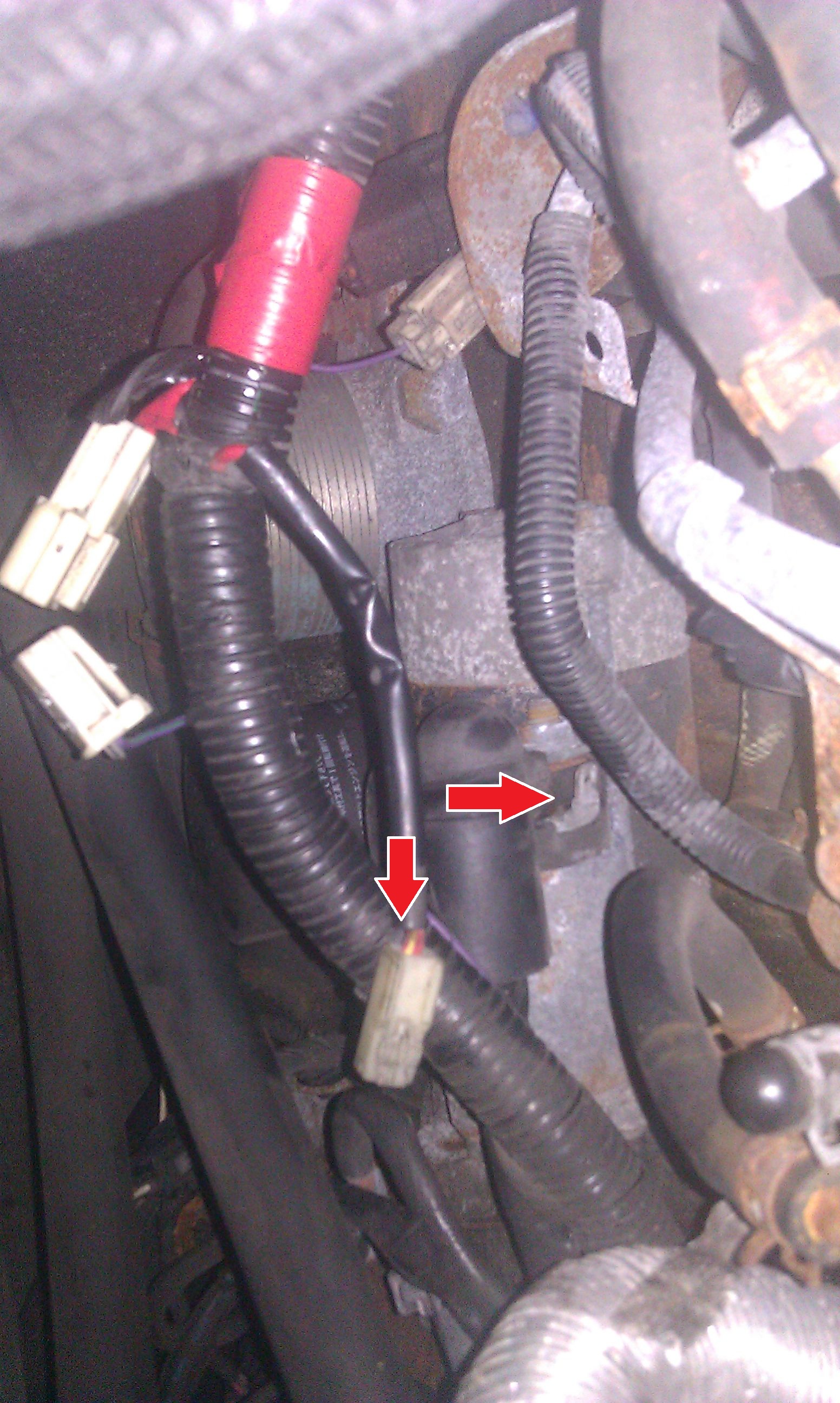

Postprzez sibul » 20 sie 2013, 15:28
Dzięki sprawdziłem rzeczywiście klimatyzacja nie działa po odłączeniu tego przewodu. Zobaczyłem w wiązce przewód z luźną wpinką właśnie szukam co to jest ? Odłączyłem go i samochód nie pali i pojawiła sie ikona kontrola trakcji i engine wpiołem znowu i i cały czas miałem te ikony. Na szczęście już się wyćwiczyłem w kasowaniu tego alarmu wyjołem bezpiecznik z kabiny od tego alarmu i włożyłem jest ok.

Postprzez Enduro » 3 wrz 2013, 10:07
to jest styk od wyzwalania napedu elektromagnesu rozruznika i on czesto jest zabrudzony/ zasniedzialy i zawsze warto go oczyscic, nasmarowac i ponownie wsunac ale najlepiej po przekreceniu kabelka o 180 lub 360 stopni aby byl on napiety.
pozdr.
