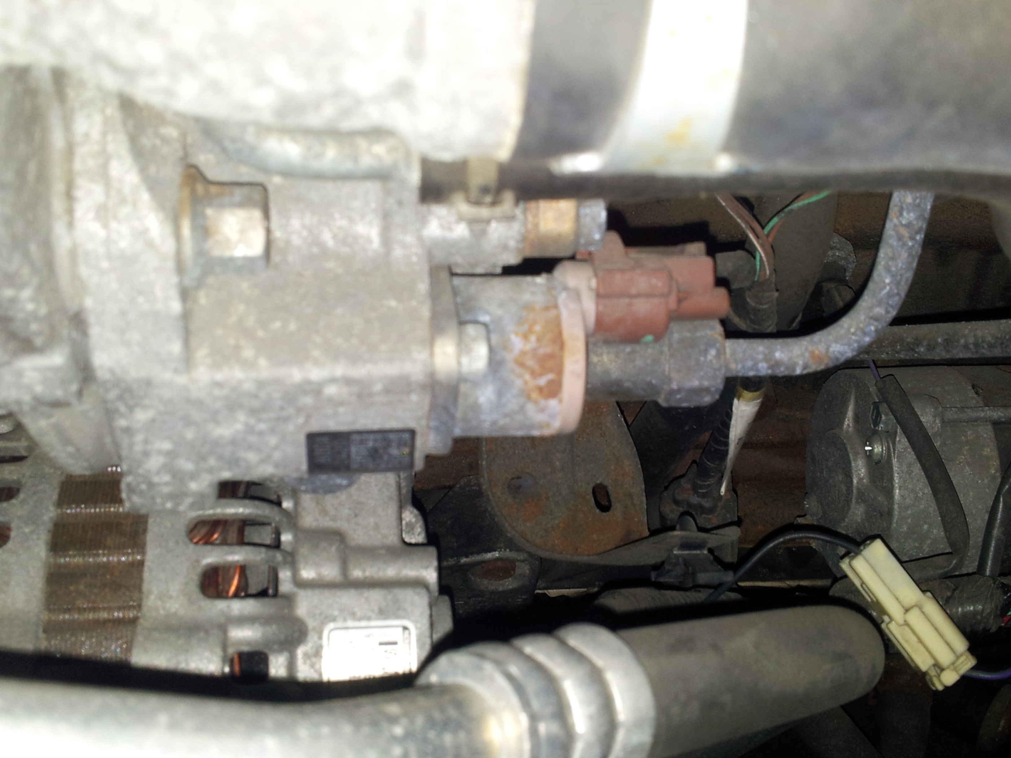

Miesiąc temu wybrałem się w trasę. Po 100 km samochód zblokował się przy 100km/h a po zatrzymaniu zaczął gasnąć. Po kilku próbach odpalił – poszła chmura dymu z rury i pogasły wszystkie lampki – trakcja, silnik, DPF. Podejrzewam, że blokada prędkości wywołana była przechodzeniem w tryb wypalania DPF a ja gasiłem auto. Minął miesiąc od chmury dymu i żadnych blokad ani kontrolek. Pozostał niestety drugi problem z obrotami. Wyczyściłem przepływomierz – pomogło na tydzień. Zainwestowałem więc 400 zł w nowy Denso. Nie pomogło. Dalej obroty falują. Nie mam czasu podjechać do serwisu podpiąć komp. Może w sobotę się uda. Zastanawiam się czy to nie SCV ale już nie chcę ponieść kolejnego wydatku bo to kolejne 500 zł a przepływka mimo, że ją komp pokazał – nie pomogła.
Objawy? Przy zimnym silniku kiedy załącza się ssanie (obroty minimalnie wyższe) wszystko ok. Jak samochód się zagrzeje i obroty mają minimalnie mniej – jakieś 770-780 zaczynają falować. Kiedy wcisnę sprzęgło i silnik dosłownie o te 10-20 jest odciążony – to już wystarcza by trzymał je równo. Poniższy link – obroty mojego auta – od 17 do 24 sekundy wciśnięte sprzęgło...:
http://youtu.be/PyWxq6Hu480
Jeśli ma ktoś jakiś pomysł proszę o radę.
Nie jestem chyba jedyny bo znalazłam podobny filmik:
http://www.youtube.com/watch?v=ofXQf-AlSzM
Jeśli chodzi o SCV to chyba to jest to?
