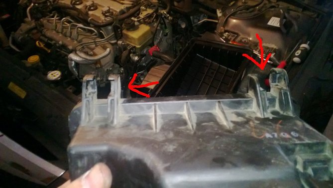

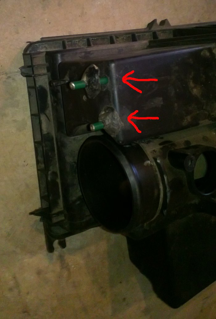

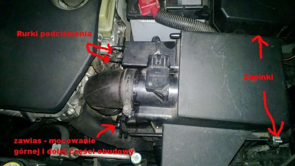

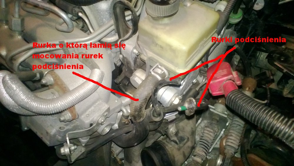

W naszych GG diesel przy każdej wymianie filtra powietrza może dojść do uszkodzenia "cycuszków" – mocowań rurek podciśnienia. Zależy od mechanika...

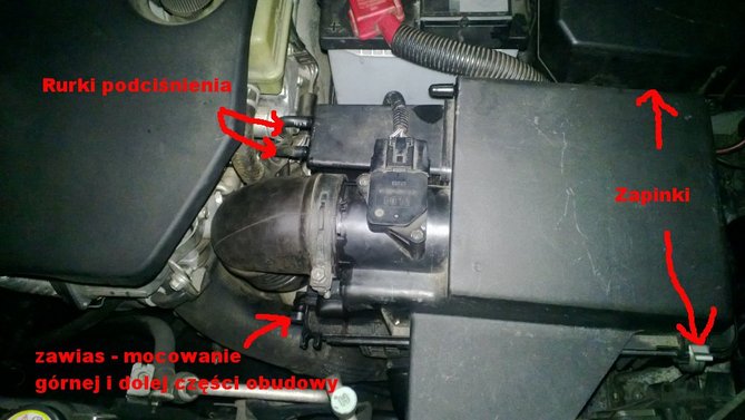

Owe cycuszki są na zbiorniku podciśnienia, który jest umieszczony na górnej części obudowy filtra powietrza. Mi właśnie przytrafiło się ułamanie tych cycuszków i problem z uruchomieniem turbiny. Strony lewo – prawo podaję względem mechanika stojącego przed maską. ;–)
Mocowania rurek podciśnienia
Rurki
Dolna część obudowy
Obudowa filtra składa się z części górnej i dolnej. Na szczęście na portalu aukcyjnym można tanio kupić obudowę a nawet samą górną jej część.

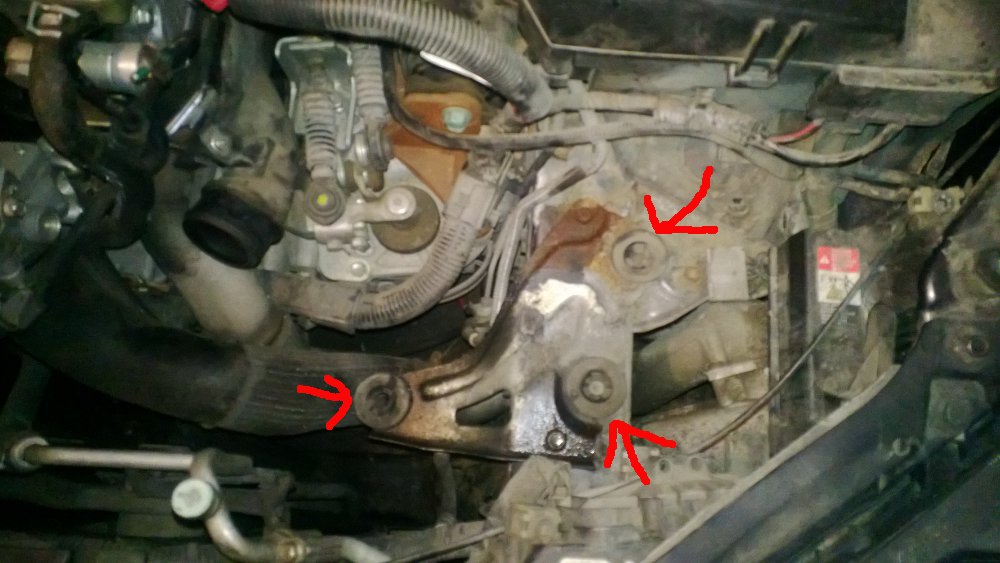

Ponieważ nie wiedziałem jak się za to zabrać wyjąłem z auta akumulator, podstawę akumulatora i rurę odprowadzającą powietrze z filtra do silnika. Teraz wiem, że powinno wystarczyć odłączenie czujnika, odpięcie grubej rury filtr powietrza –> silnik, odłączenie rurek od zbiornika podciśnienia i wyciągnięcie całej obudowy filtra do góry.

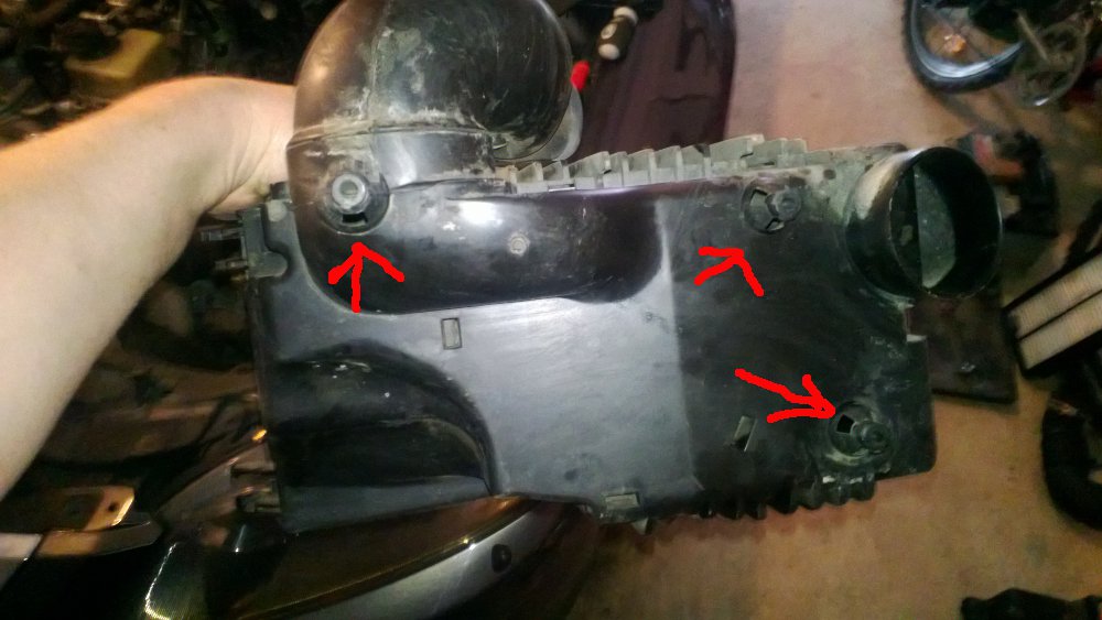

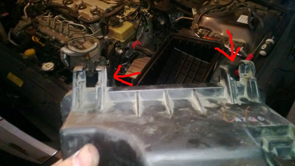

Filtr stoi trzema nóżkami na kawałku blachy. W blasze są 3 otwory z gumowymi pierścionkami na nóżki obudowy.
Nóżki obudowy
podstawa obudowy filtra i otwory dla nóżek
Górna i dolna część obudowy połączone są zawiasem z lewej strony i zapinkami z prawej.
Mocowanie górnej części obudowy

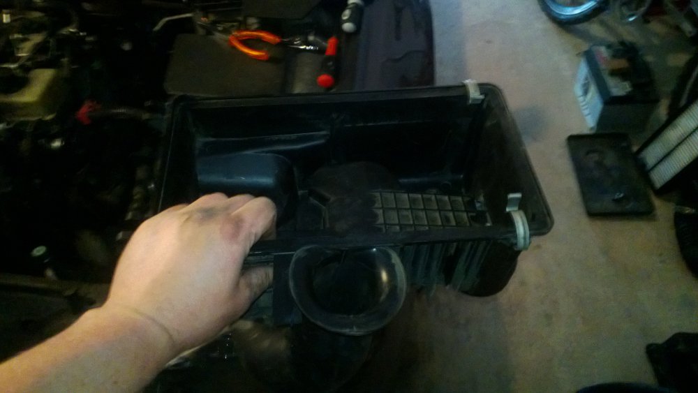

Wyjęte elementy odkurzamy, przecieramy wilgotną szmatką.
Do obudowy wkładamy nowy filtr powietrza i składamy ją.
