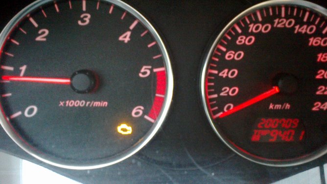

Witam ,mam pytanie odnośnie do wszystkich,jakiś czas temu miałem problem z kątraloką i dużym kopceniem z rurki wydechowej więc pojechałem do serwisu Japantech Wrocław, stwierdzili że to zawór EGR czy jakoś tak a odnośnie kopcenia to prawdopodobnie wtryski . Umówiłem się na czyszczenie i na regenerację wtrysków ,obecnie jestem około 2 tygodnie po naprawie i na początku jeszcze mi kopciło ale mówili mi że może jeszcze pokazywać sie czarny dym bo musi cały nagar z obiegu sie oczyścić ,nie wiem autko dalej mi kopci może faktycznie mniej ale jednak , a odnośnie tego EGR mam wrażenie że jak samochód jest pod jakimś kątem np. wysoki krawęznik to wtedy zapala mi się kontrolka bo właśnie wymieniałem opony ,nie wiem co mam z tym zrobić ,a już chyba z 3 razy kasowalem ten błąd ,dołaczę fotkę tej kontrolki co mi sie zapala

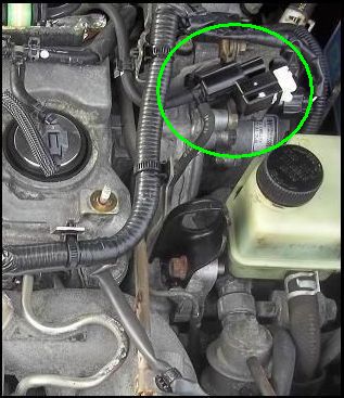

Postprzez Leoo » 15 maja 2013, 11:39
tomeksz napisał(a):kod błędu oto on: P2009
Solenoid VSC, instalacja elektryczna, przewody podciśnienia albo PCM – tak podaje manual.
Można zamiast solenoidu podłączyć żarówkę 12V i sprawdzić czy się zapala/gaśnie. Oporność żarówki powinna być porównywalna z opornością cewki elektrozaworu (solenoidu).

Postprzez Leoo » 17 maja 2013, 15:46
tomeksz napisał(a):przepraszam ale az tak biegły to nie jestem w tych sprawach ,może jekiś schemacik ,fotka bo tak nawet nie wiem co do czego itd.
Testowanie sygnału solenoidu żarówką jest proste ale bez pewnej wprawy można narobić sobie kłopotów. Należy pamiętać, że zwarcie wyprowadzeń, może skutkować spaleniem komputera sterującego, co może się zdarzyć podczas podłączania.
Proszę sobie ściągnąć z sieci dokument 1789-1E-03G.pdf. Są tam procedury serwisowe.
Na fotce przedmiot testów.

Postprzez tomeksz » 25 cze 2013, 08:31
Witam ,wracam do tematu który poruszyłem jakiś czas temu ponieważ ponownie zapalila mi się kontrolka CHEC ENGINE .Fotka jest pokazana na górze postu .

Postprzez Leoo » 29 cze 2013, 16:44
tomeksz napisał(a):I kontrolka ponownie sie zpalila
Pytanie zasadnicze: czy kontrolka wskazuje poprzedni błąd?
