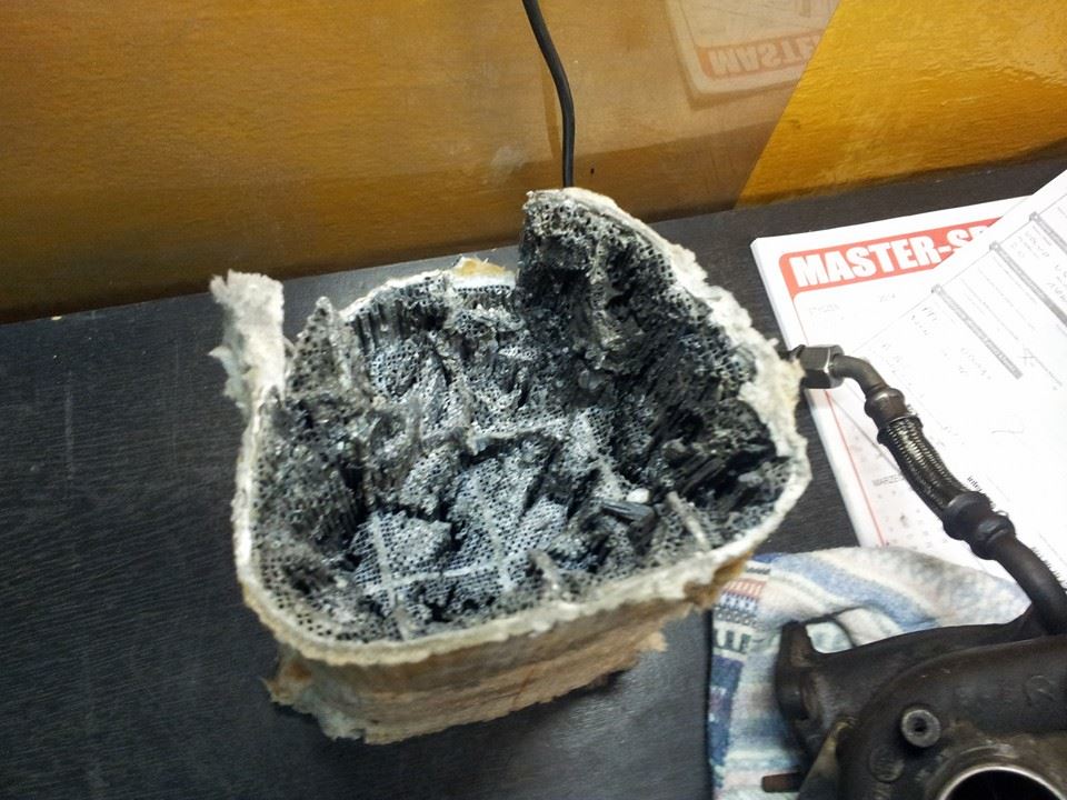

Z reguły w mocno dymiącym aucie filtr wygląda w następujący sposób
przez nadmiernie wysokie temperatury może filtr wyglądać i tak :
