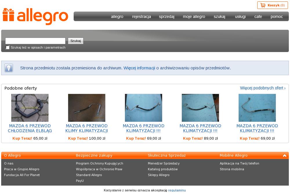

Postprzez WroBart » 23 kwi 2011, 11:20
hmmm, czy to o tego typu przewód chodzi –> przewód ?
WroBart
Postprzez Enduro » 23 kwi 2011, 11:25
chyba raczej nie, bo to są rurki powietrza do Intercoolera
pozdr.E
