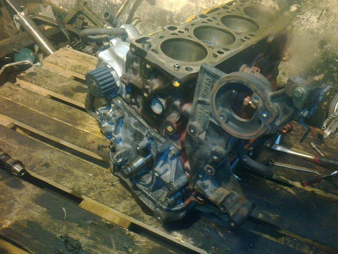

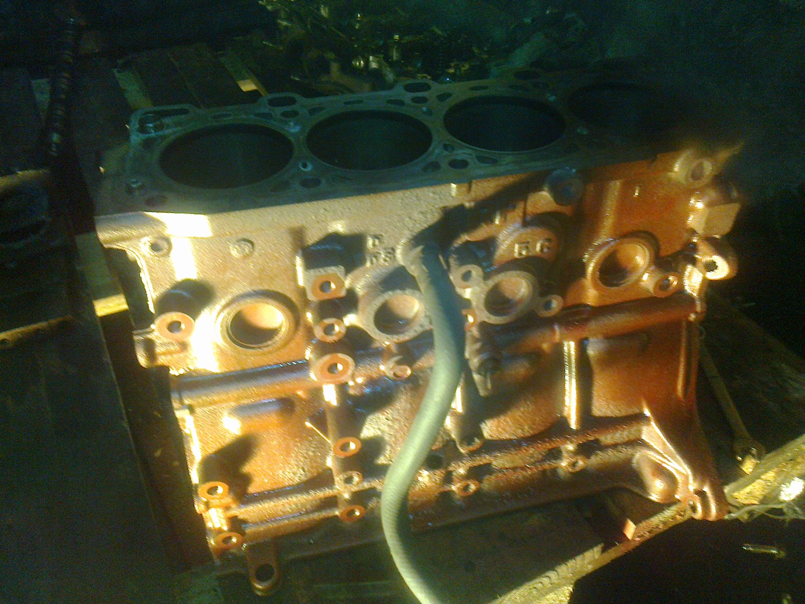

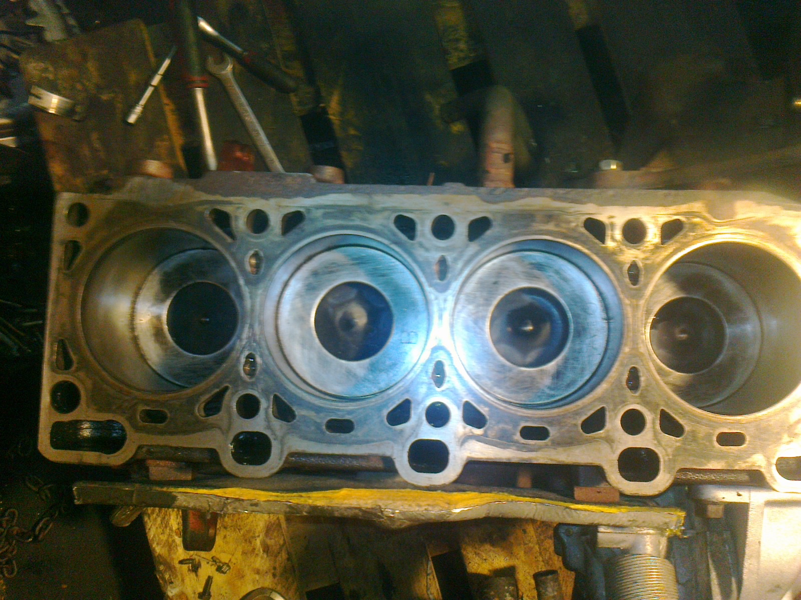

Opiszę trochę to co zrobiłem przy swojej Madzi może się komuś przyda.
Remont spowodowany był uszkodzoną panewką na 4 korbowodzie.
a także dużymi przedmuchami mimo iż autko ma oryginalny przebieg 160tys km
Sprowadzone z Niemiec od jednej właścicielki do końca serwisowane w ASO.
Co do przedmuchów to jedno wytłumaczenie
Otóż to że silnik bierze olej jest spowodowane m.in. wadliwymi pierścieniami zgarniającymi
pierścień tzw"Blaszkowy" jest cieniutki i poprzez szybkie zużycie nie zgarnia oleju tylko go przepuszcza do cylindra powodując spalanie oleju.
Wiem że może zaraz wejdą tu na mnie że to oryginał że wszyscy co robią remonty zakładają pierścienie oryginalne.
Ja postanowiłem do swojego autka odejść od tych przepowiedni że będzie źle i zamówiłem pierścienie Kolbenschmidta ze standardowym pierścieniem zgarniającym wraz ze sprężynką uszczelniającą.
Pierścienie zgarniające dopasowałem do cylindra poprzez delikatne skrócenie sprężynek.
Wał po szlifie główne 0.25 korby 0.50 4 była wywalona.
Panewki wbrew temu co radzą "fachmani " dodam że jestem też mechanikiem założyłem panewki Angielskiej firmy MVP które montuje się w wielu innych silnikach i zdają egzamin.
Więc dlaczego miały by się nie sprawdzić w Mazdzie?
4 Korbowód był wybity przez wywaloną panewkę więc założyłem używany lecz ok.
Uszczelka głowicy Erling uszczelniacze wału korbowego Reinz
Uszczelniacze zaworowe!!!! i tu muszą byc koniecznie zalożone nowe!!!.
Zawory zostały przeszlifowane nowe prowadnice gniazda frezowane wszystko dotarte.
Wałek rozrządu w porządku.
Krzywki popychające ok.
Głowica planowana blok silnika także.
Wszystko złożone spasowane że aż miło.
Jeśli chodzi o rozrząd to się troszkę napracowałem i szczerze przyznam się poprawiłem fabrykę otóż przerobiłem nieszczęsny felerny i drogi napinacz hydrauliczny zastąpiłem go mechanicznym sprawdzonym z nową rolką napinającą i prowadzącą.
Założyłem także nowy pasek nową pompę wody i nowe koło rozrządu na wale korbowym.
Co do Turbosprężarki wymieniłem zestaw naprawczy i koło kompresji.
Założone oczywiście nowe podkładki pod wtryski.
Silnik zalany Dexelia 5W30
Powiem tak że jest przy tym silniku od groma pracy ale gdy złożyłem i silnik został uruchomiony aż miło posłuchać silniczek mruczy.
Zero przedmuchu.
Na koniec powiem wam że niech mówią co chcą że się nie opłaca remontować że lepiej kupić używany silnik a ja powiem że pokażcie mi silnik używany za który wołają 4500zł co chodzi tak jak ten po remoncie.
Na koniec dodam że nie licząc własnej pracy koszty wyniosły 2700zł ale wiem że silnik będzie chodził nawet więcej niż następne 150tys km.
Więc jeśli macie wybór remontować czy kupić używany silnik a myślicie by autkiem jeździć przez kilka lat nie zastanawiajcie się tylko remontujcie.
Bo wtedy będziecie wiedzieli że jest zrobiony a używany może się okazać gorszy niż ten co posiadacie.

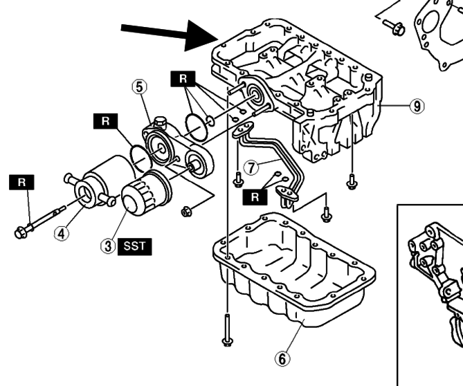

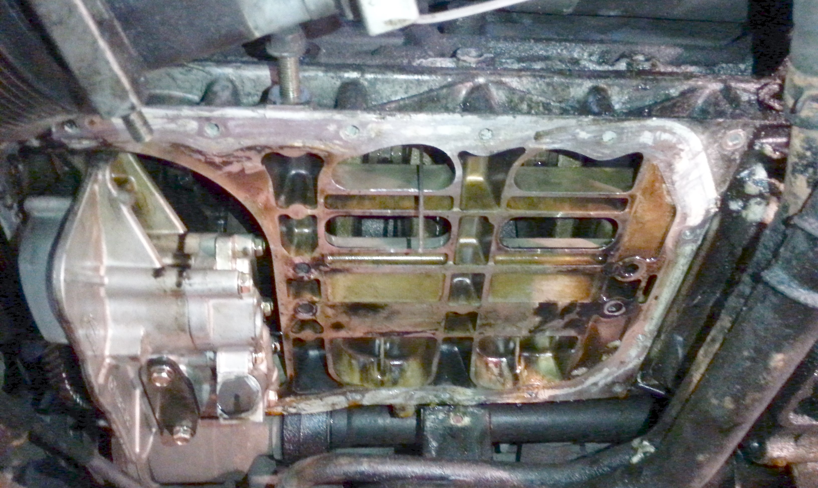

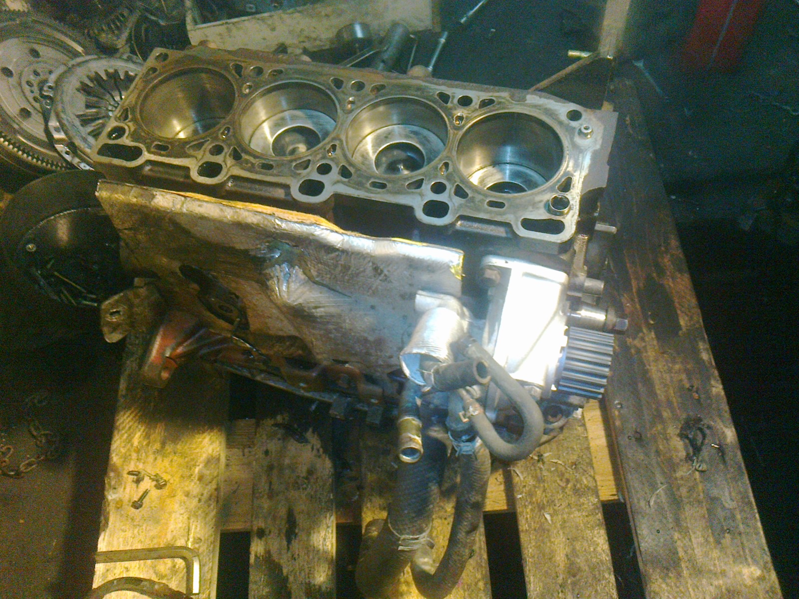

Czy w M6 (GY, 2006), z silnikiem RF5C/RF7J da się dobrać do panewek i wału korbowego od spodu silnika?
Ze względu na oszczędności (brak kasy na warsztat) i brak podnośnika do silnika w garażu, próbuję zrobić to, demontując po kolei dół silnika: począwszy od miski olejowej, przez smok olejowy i sprężarkę(/pompę?) od klimy.
Został ostatni krok: potrzebuję zdjąć jeszcze taką "kratę" (wg angielskiej instrukcji: "górny blok miski olejowej"), pomiędzy blokiem silnika a miską. Real foto kraty daję w załączniku 1., a w 2. wskazałem ją strzałką na schemacie.
Krata była przykręcona śrubami do innych elementów, śruby te odkręciłem, zgodnie z instrukcją angielską. Została do pokonania uszczelka (najprawdopodobniej tak jak w przypadku miski) z masy silikonowej. Franca nie odpuszcza, ani z pomocą szpachelki (jest za mała szczelina), ani po pryśnięciu zmywaczem do resztek uszczelnień Wurth'a.
Miała to być rutynowa wymiana oleju ze sprawdzeniem smoka, ale po zauważeniu konkretnej ilości srebrnych opiłków na smoku chciałbym sprawdzić panewki i wał, przed podjęciem decyzji o remoncie.
Będę wdzięczny za podpowiedzi merytoryczne i w miarę szybkie, chciałbym w sierpniu wyjechać z garażu.

A potem sprzęgła i koła 2M,wtedy będzie dostęp do tych dwóch magicznych śrub M6.
No to ześ se narobił oszczędności.....skoro zrobiła się szczelina pomiędzy plastrem alu a blokiem,to znaczy,że to miejsce jest już rozszczelnione,a teraz to już tylko pozostaje rozbieranie dalej.
Szmon napisał(a):nie odpuszcza, ani z pomocą szpachelki (jest za mała szczelina)
