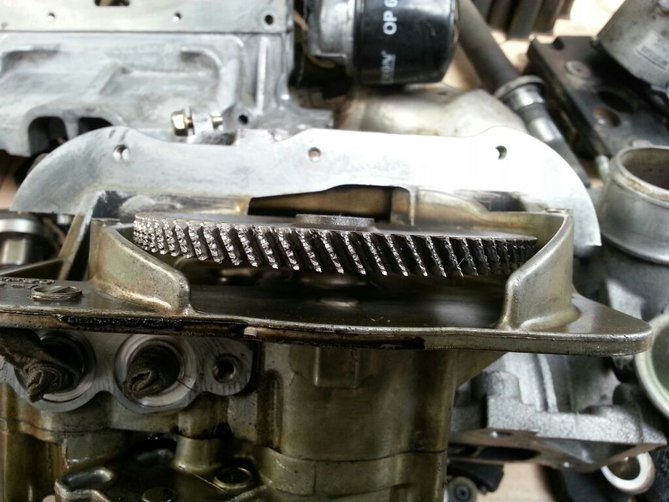

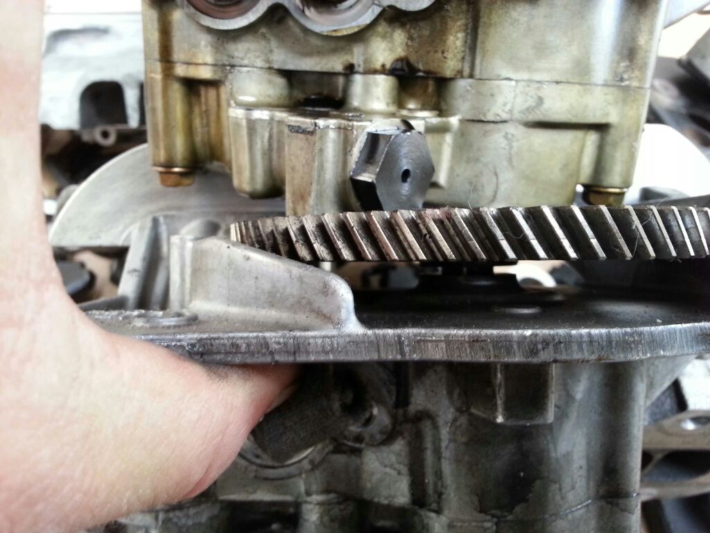

Postprzez nynuch76 » 6 wrz 2012, 09:07
Dla "dociekliwego" podpowiedź
Jedno z nich jest głośne drugie nie zagadka które jest które?

Postprzez sonsieno » 6 wrz 2012, 10:11
Domyślam się że to drugie koło wyje.
Ale gdzie ono jest i do czego służy?

Postprzez Enduro » 9 wrz 2012, 14:24
nynuch76 napisał(a):Niestety przyzwyczaisz się albo niech mechanik rozbiera silnik :( usterka poza irytacją właściciela nie ma wpływu na jazdę
wg mnie, choć absolutnie nie wątpie tu w wiedzę kolegi N., bedzie coraz gorzej / głośniej, az będzie wyło, jak zakładowa syrena alarmowa, gdyz te uszkodzenia rozniosą się (ponieważ tryb pompy i tryb wału, mają inną średnice) po wszystkich bez wyjątku trybach i to dość szybko i do tego się powiększą /pogłębią.
jak temu zaradzić?
albo wymienić zębatki co powiązane jest z kilkoma problemami, dokładnie wyczyścić silnik od spodu, aby metaliczne zabrudzenia usunąć,
albo po rozebraniu silnika precyzyjnie prrzeszlifować/przepolerować wszystkie zęby (jesli jescze się da to wykonać?).. no ale w obydwu przypadkach trzeba niestety silnik zdemontować no i rozebrać na drobne
jaka jest tego przyczyna?
wg. mnie to niechlujstwo japońców przy procesie odlewania bloku i kiepskie jego obrobienie/ogradowanie
ale to moje zdanie i nie nalezy się tylko nim sugerować.
pozdr.
E.

Postprzez sonsieno » 10 wrz 2012, 20:09
Czyli powyższe koła zębate to koła napędzające z wału pompę olejową? Tak?
Od: 13 sie 2009, 09:20
Posty: 118
Auto: Mazda 5 2007r. 2.0 benzyna
Postprzez Enduro » 10 wrz 2012, 21:20
sonsieno napisał(a):Czyli powyższe koła zębate to koła napędzające z wału pompę olejową? Tak?
tak, to zebatka walu i pompy oleju.
w sumie jesli zdemontujesz miske oleju, to mozesz tam naocznie sprawdzic czy zebatka pompy oleju ma widoczne uszkodzenia, bo jesli ma, to to ewidentie one powoduja te wycie/jeczenie...
