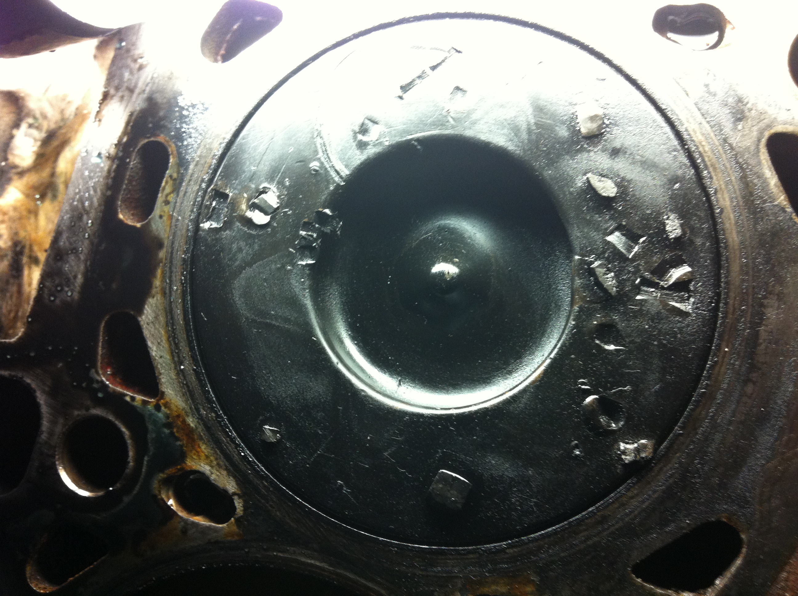

Auto zrobił, wyjechałem nim w trasę i nie zrobiłem nawet 2500tyś km – zaczęło stukać, stracił moc. Zaprowadziłem do innego warsztatu (tamci co robili mi poprzednią naprawę są dla mnie niewiarygodni) i tam się okazało że włamało się gniazdo zaworu uszkadzając przy okazji tłok.
Tłok wygląda tak:
A mechanik, który planował mi głowicę mówi, że nie trzeba go wymieniać i "daje 200% gwarancji że nic się z nim nie będzie działo" – to są jego słowa.

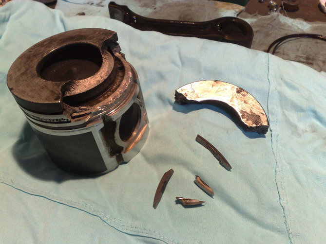

nie wiem,czy dasz radę podciągnąć to pod "gwarancję",ale ja bym sugerował,żeby wymienić także ten tłok,któremu się dostało....
wiem,że to dużo więcej roboty,ale lepiej uniknąć czegoś takiego:
By tadziolc at 2012-06-03
to jest tłok,wyciągnięty z RF5C,który wcześniej miał kontakt z jakimś metalowym ciałem obcym w cylindrze.na denku były wyraźnie widoczne odgniecenia.

joyrider napisał(a):tadziolc – sugerowałem takową wymianę, ale mechanik kilka razy zapewnił mnie że nic się t tym tłokiem nie będzie działo. Mówił
nie namawiam,ale może poproś jeszcze o konsultację kolegów Enduro i Jaksę.
będziesz miał trzy niezależne zdania.
decyzja zawsze należy do Ciebie,ja tylko nieśmiało sugeruję.
ten rozwalony tłok ze zdjęcia osobiście wymieniałem i dlatego wiem,ile to roboty.

może troche za poźno, ale ja dopisze tu moje zdanie, bo wg. mnie
ten uszkodzony pierscien, to efekt uszkodzonego wtrysku i dziwi mnie, że nikt z fachowców/naprawiaczy o tym nie wspomniał...
pozdr.Enduro
pozdr.Enduro
uszczelniający gniazdo zaworowe.
E.
