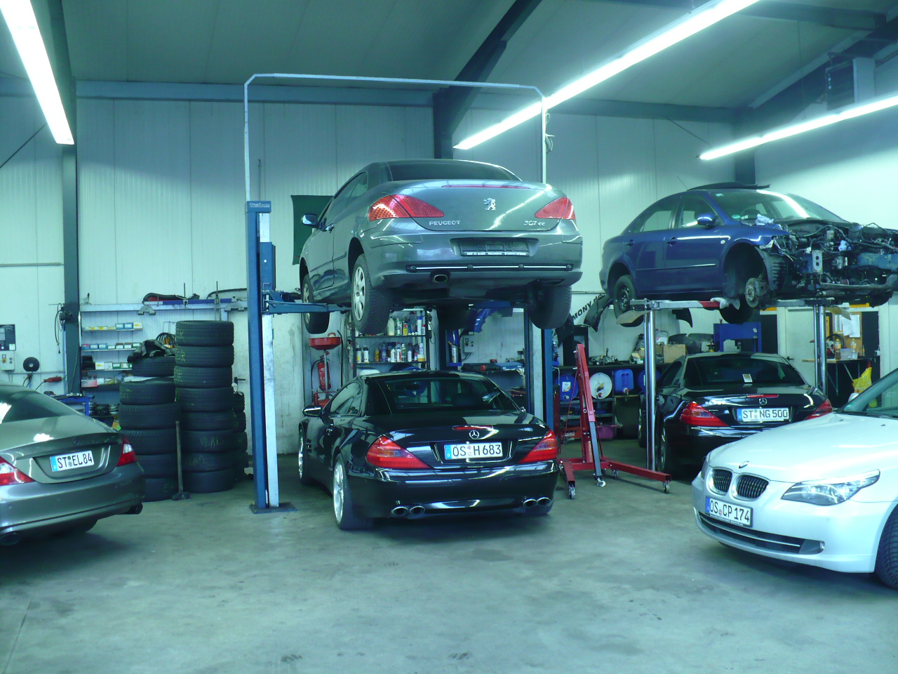

auto wylądowało w idealnym stanie optycznym zew., w zaprzyjaźnionym warsztacie sam.

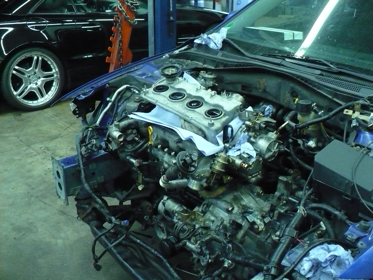

z częściowo rozebranym silnikiem (głowica i miska) Obrazek
i tu proponuje na początek zdemontować maskę silnika, będzie o wiele przejrzyściej.
nie wspominam tu o demontażu osłony plastiku silnika, filtrze powietrza, zbiorniczka wody, rurkach wspomagania, itp bo to jasne raczej jest...

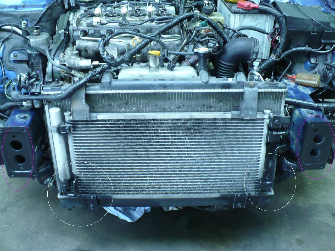

następnie polecam spuścić wodę z chłodnicy i odpuścić gaz z klimy (jest to wprawdzie dodatkowy koszt, ale wg. mnie nieistotny, bo potem poprzez ponowne napełnienie odświeżymy i odgrzybimy sobie system klimy) odczepiamy wszystkie klipsy, zaczepy, wtyczki, rurki klimy, obejmy od rur wody, a to w celu, aby usunąć kpl. przód- tj. kpl. wzmocnienie przednie wraz z chłodnicami i wentylatorami
demontujemy alternator, agregat klimy wraz z rurkami przez co możemy swobodnie kpl. kabel przesunąć do góry, rozrusznik, pompę wtryskową jak i kpl zestaw elektrozaworków z rurkami...

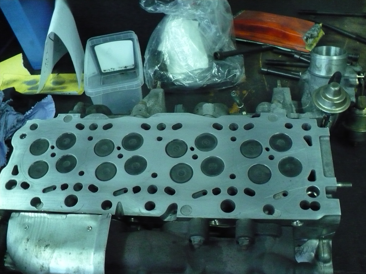

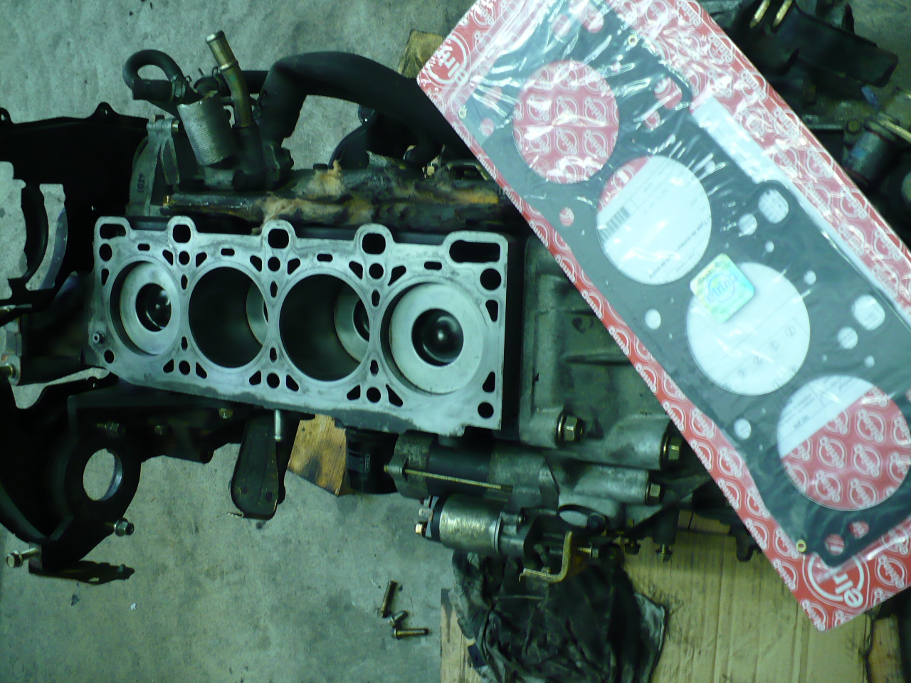

po oczyszczeniu bloku silnika, czas na montaż głowicy , którą to należy dokładnie sprawdzić czy nie ma rys i innych uszkodzeń, jak i szczelność zarówno no i splanować ją w spec. warsztacie
wiele uwagi należy poświecić głowicy a szczególnie ustawieniu zaworów, czystości montażu i obfitym naoliwieniu wszystkich ruchomych miejsc a najbardziej ostatniemu mostkowi mocującemu wałek rozrządu (to ten przy pompie vaku)

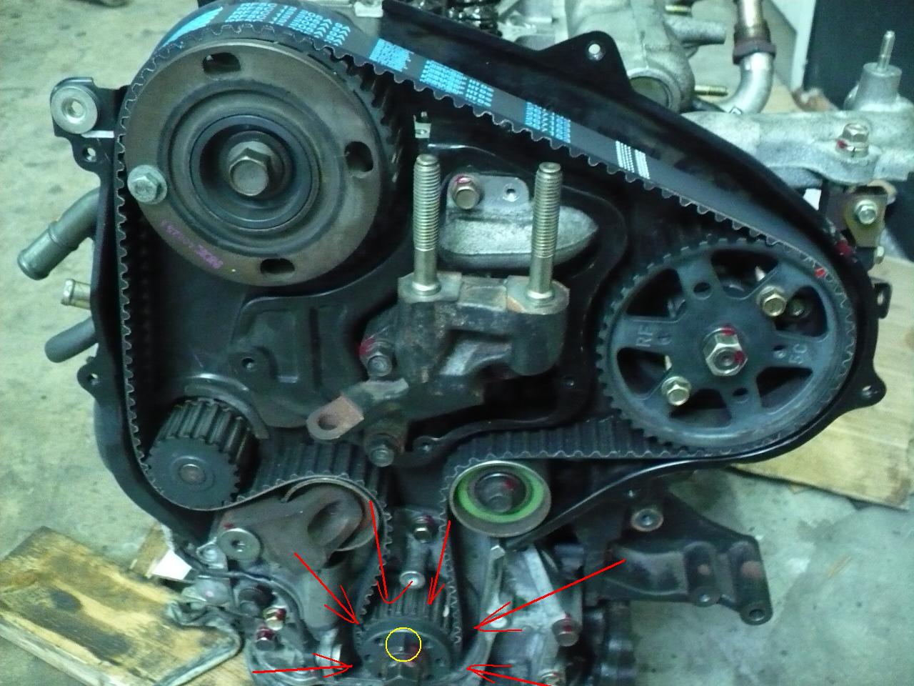

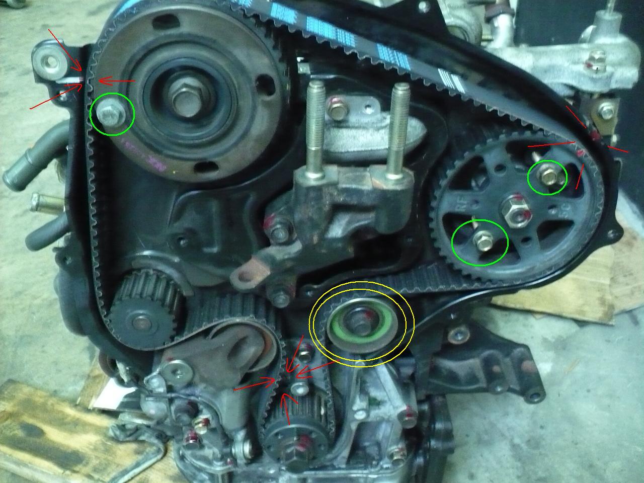

montujemy po kolei czyste podzespoły uprzednio zdemontowane i ustawiamy rozrząd

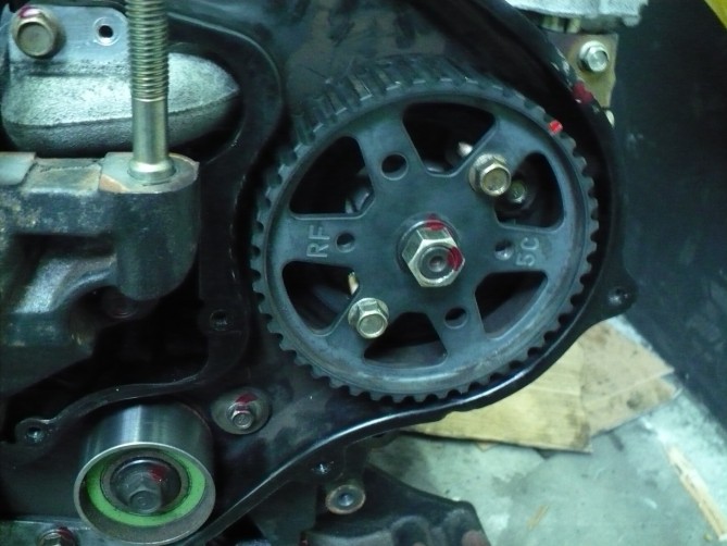

czerwone strzałki pokazują punkty odniesienia a zielone kółka, miejsca mocowania kół zębatych w celu uniemożliwienia im przesunięcia się.

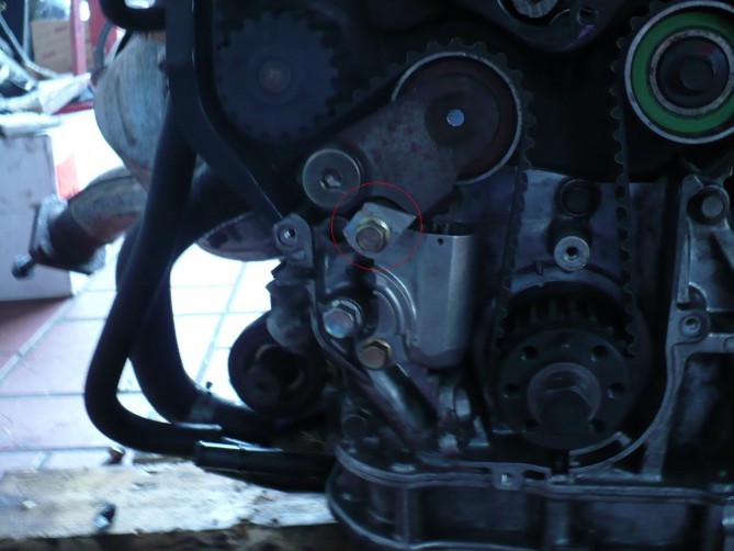

zawsze zaczynamy montaż paska rozrządu od rolki , która kręci się w przeciwnym kierunku niż sam silnik, to ta na kanarkowo...
po zamontowaniu popuszczamy napinacz, w celu napięcia rozrządu po czy kręcimy kilka razy wałem w kierunku ruchu wskazówek zegara, ale nie tego biologicznego <oczko> (kluczem 21), aby sprawdzić czy zawsze punkty nastawcze się nam zgadzają, bo muszą, absolutnie!

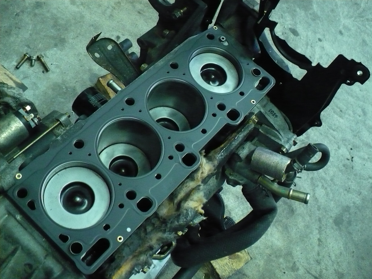

Pamek napisał(a):Jaka byla przyczyna zatarcia ? ...
oto przyczyna uszkodzenia silnika
na pierwszym cylindrze podkładka była kpl. nieszczelna
pozdr.E

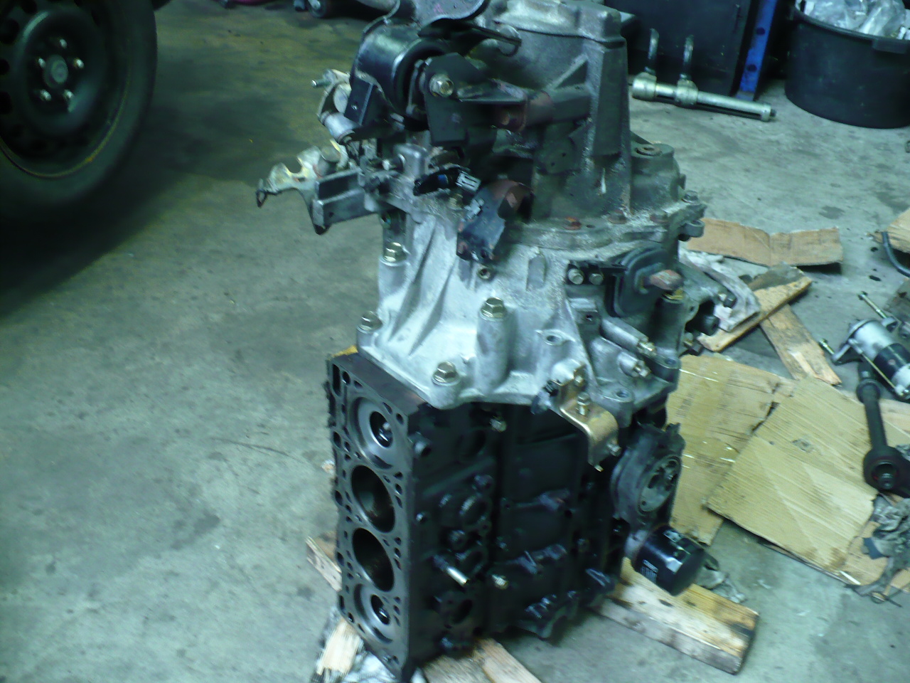

Postprzez Enduro » 11 lis 2014, 21:31
ja po prostu postawilem silnik na klockach w pionie a wtedy po zamontowaniu 2masy bardzo latwo jest nawet na oko wycentrowac tarczke sprzegla
niestety tylko taka fotka sie jeszcze odnalazla:
